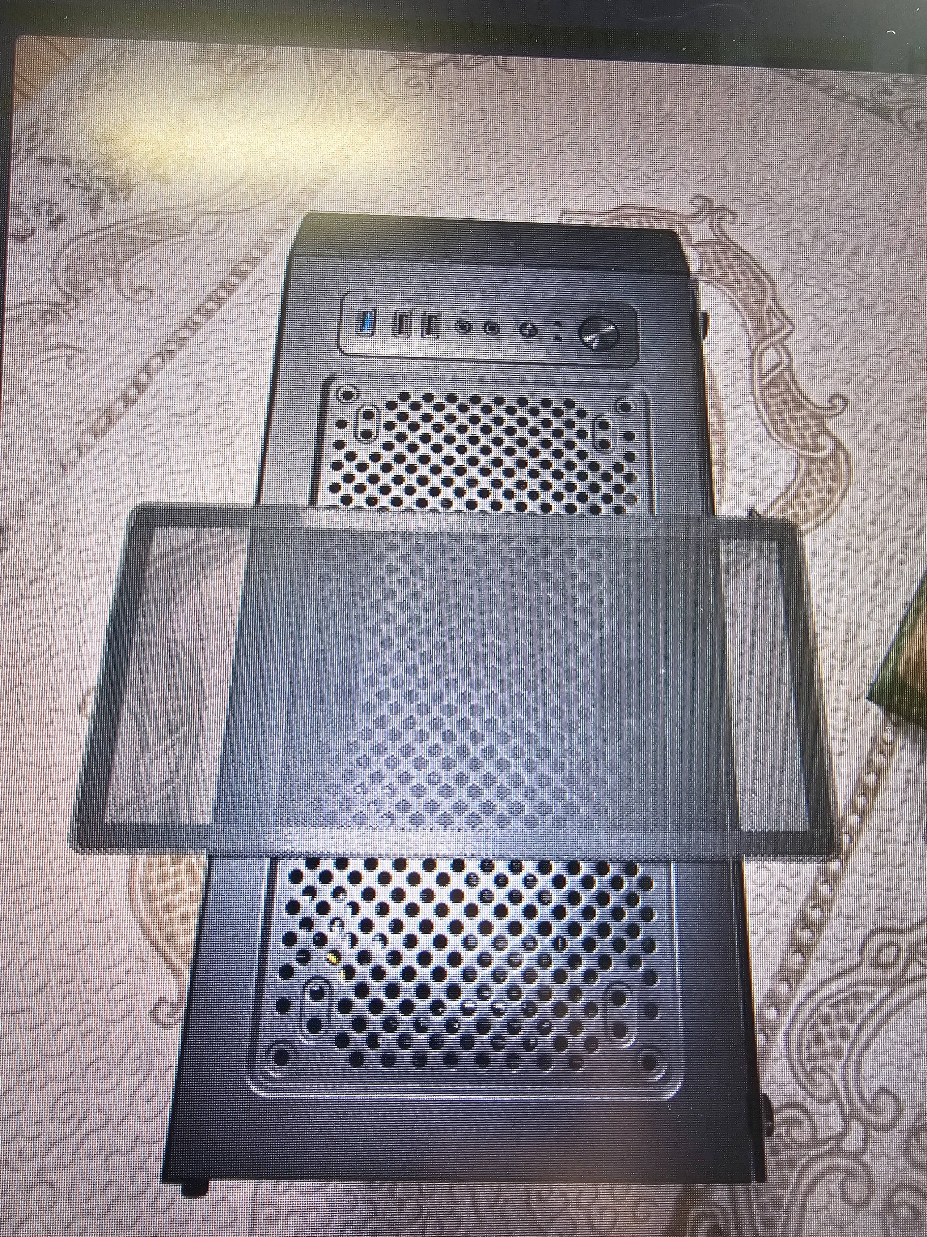

Oben zb hab ich auch nen Staubschutz drauf wie so nen Gitter und dort ist sonst alles offen da könnte man zb auch noch Lüfter installieren
wo finde ich diese hast du nen Link für mich ?ferris19 schrieb:Das ist jetzt kein Raketenwissenschaft. Gibt genug Anleitungen bei Youtube und das Forum haste bei Fragen ja auch noch.
