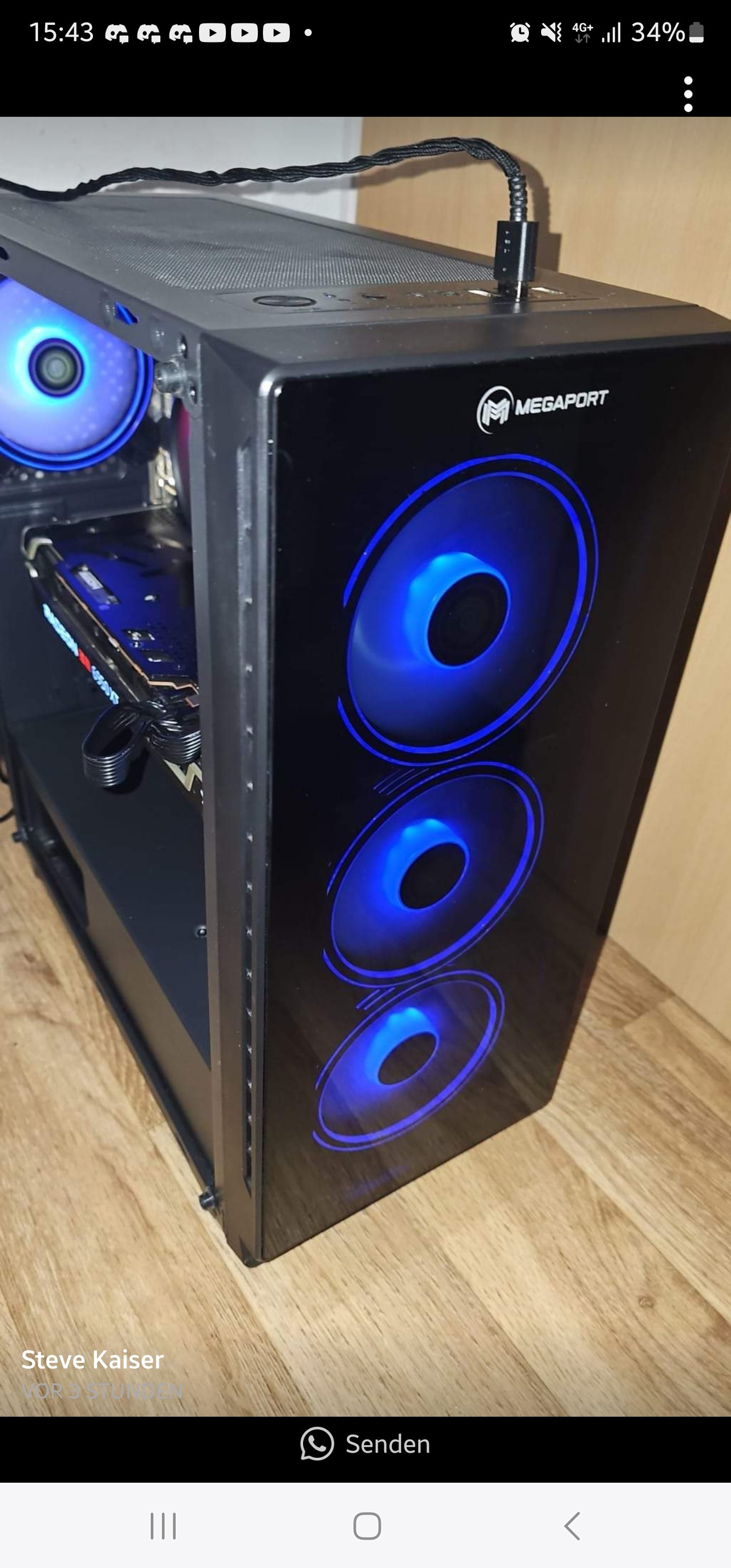

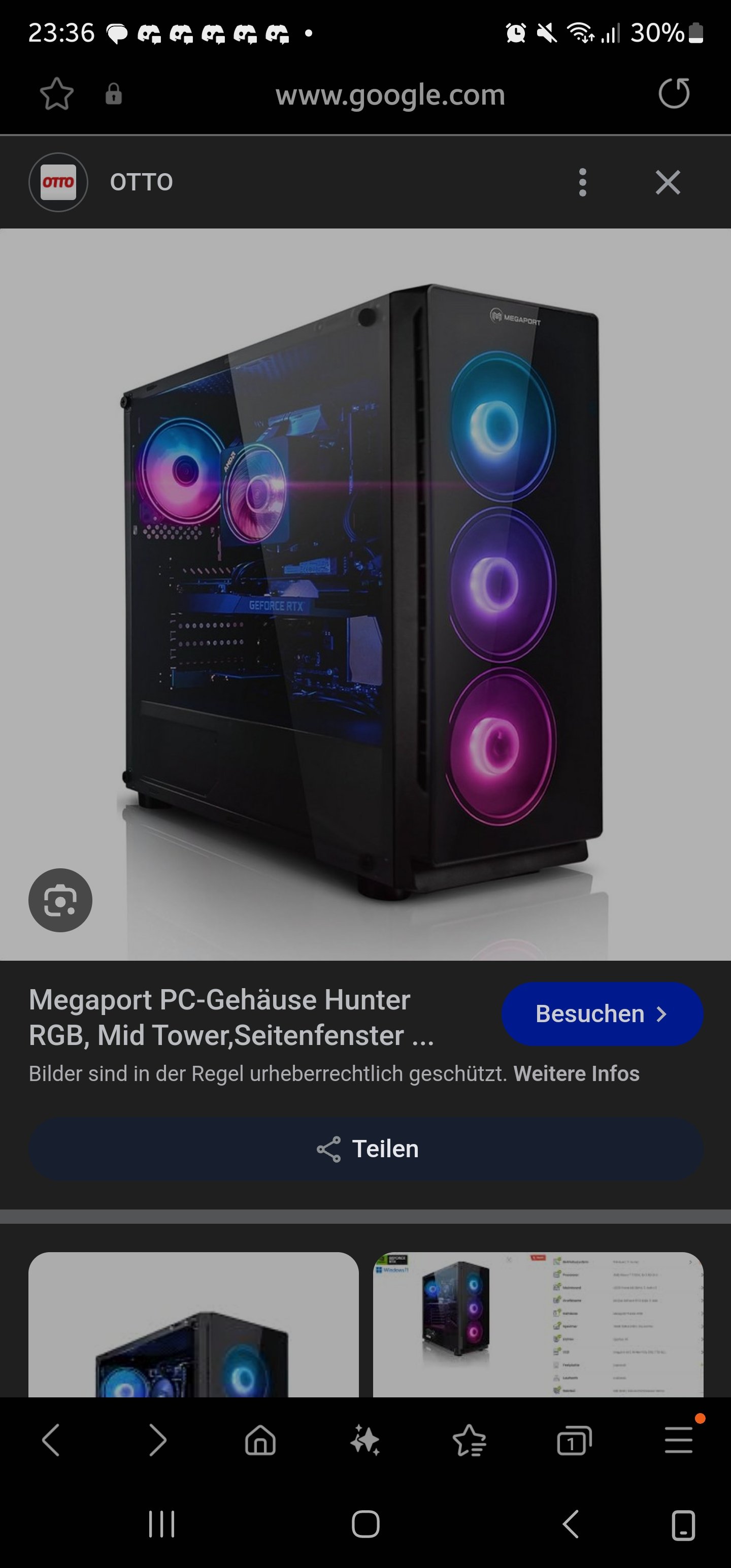

Hallo Leute ich habe schon mehrere Tipps von Euch bekommen was der richtige CPU Kühler für mich wäre. Bin aber immer noch nicht fündig geworden und suche einen Super PL Lüfter. Mir ist auch der Artic Freezer 36 in den Kopf gekommen Mega vom Preis her und kann es auch mit Teuren Kühlern aufnehmen laut Tests. Meine Frage ich nutze nen Megaport RGB Hunter Gehäuse wo man maximal ein 155mm Grossen Kühler montieren kann zwecks Seitenscheibe. Würde der Artic mit seinen 158 mm vielleicht trotzdem passen oder kann ich auch das Seitenteil ablassen der steht eh mit der Seite an der Wand und ich habe optisch nix davon. Würde im gleichen Zug die vorhandenen Megaport Lüfter 3 Vorn 1 Hinten tauschen gegen Artic P12 PWM ST diese sind auch super günstig und sollen nen Super Job machen. Anbei noch nen Bild vom Gehäuse. Hatte das Problem das mein Rechner mit meiner neuen Grafikkarte eine RX 6950 XT Heiss geworden ist.

Normalerweise wird die maximale Kühlerhöhe kommuniziert vom Gehäusehersteller.

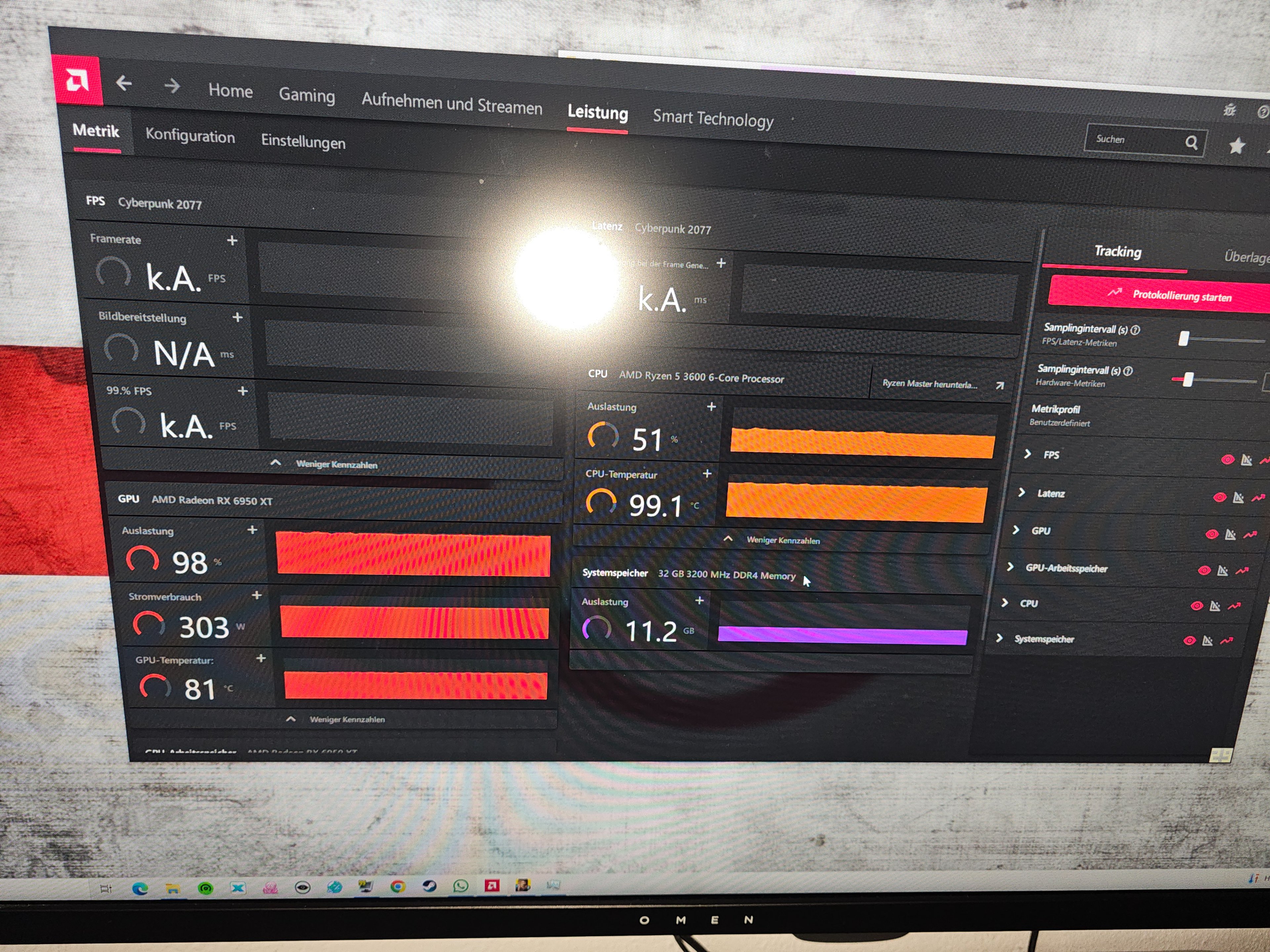

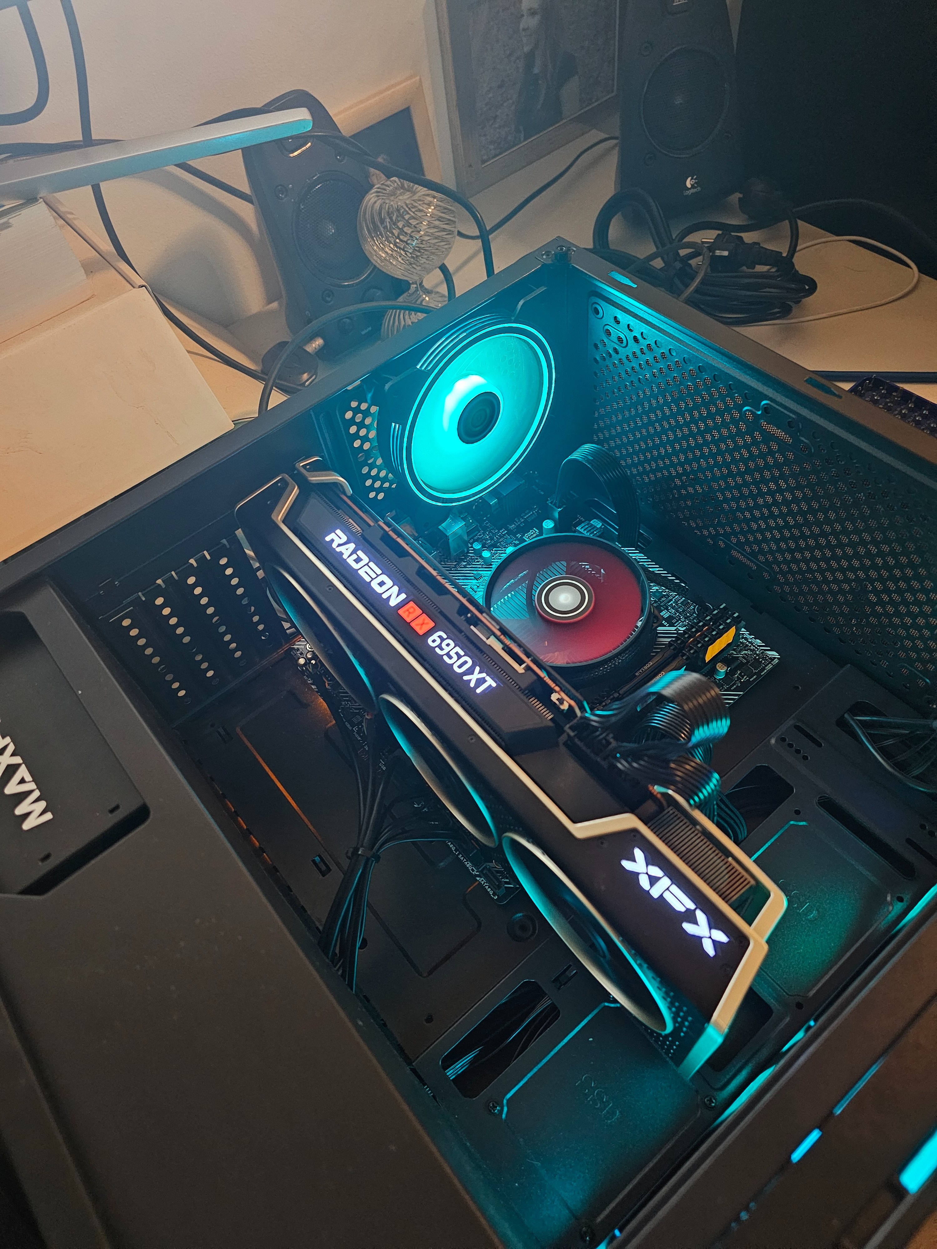

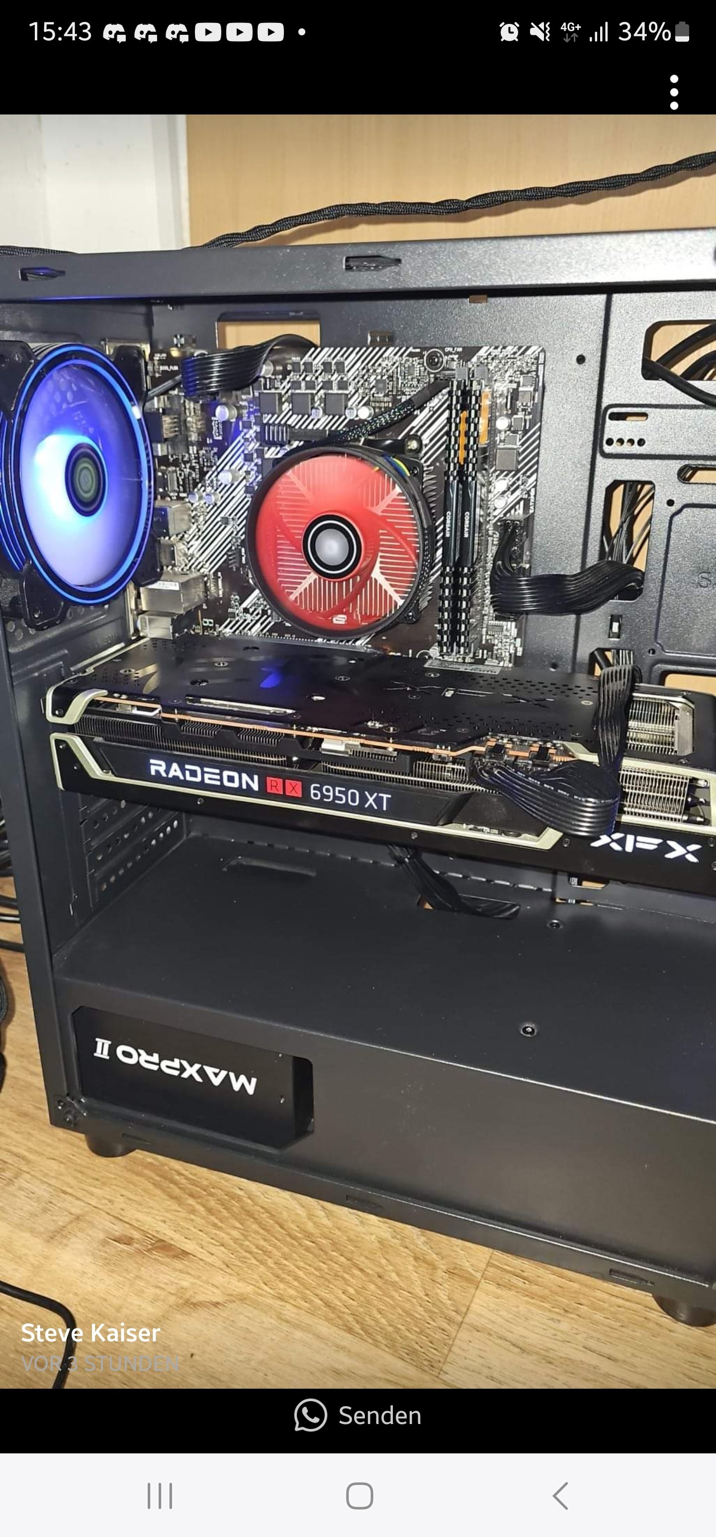

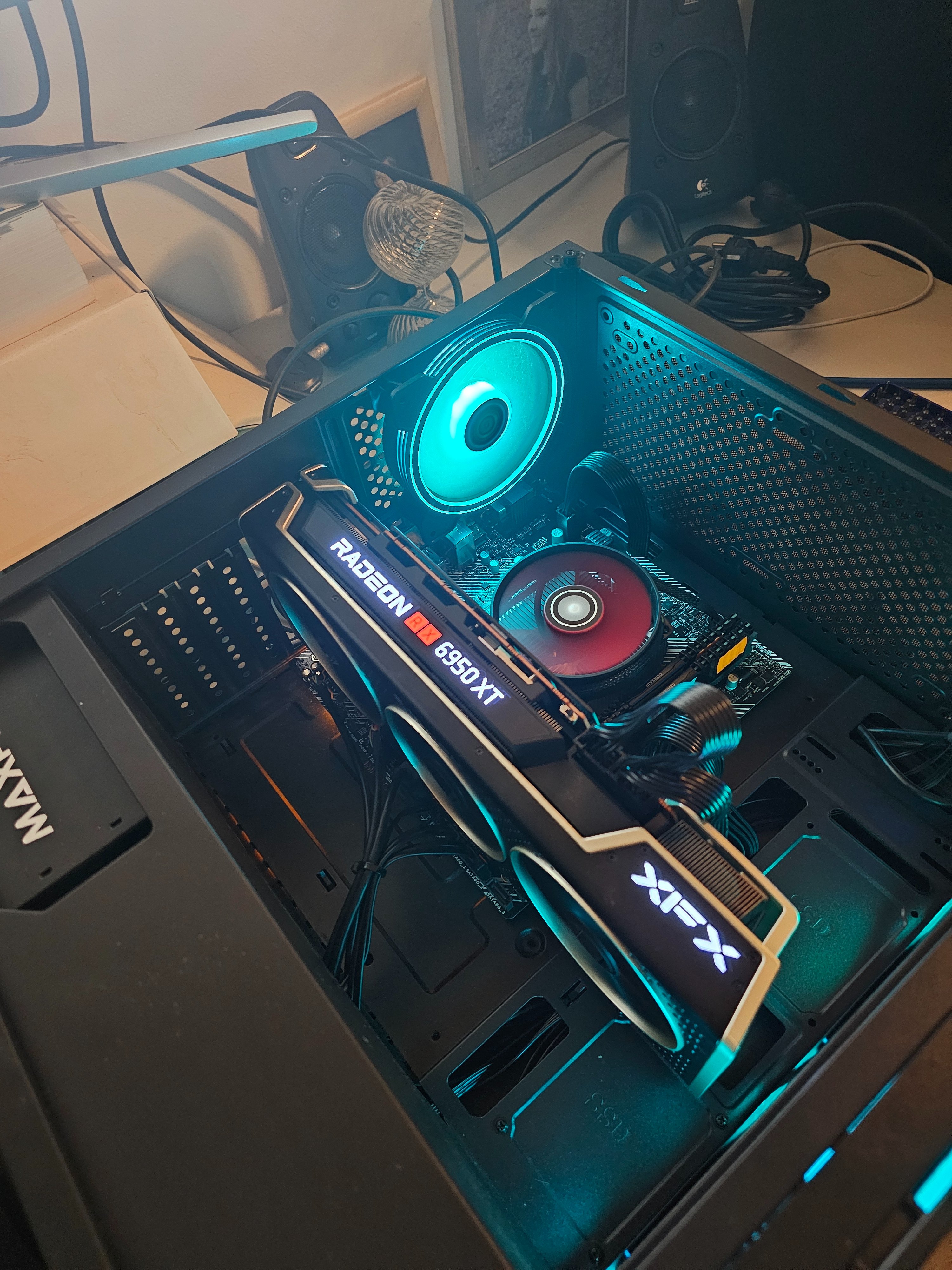

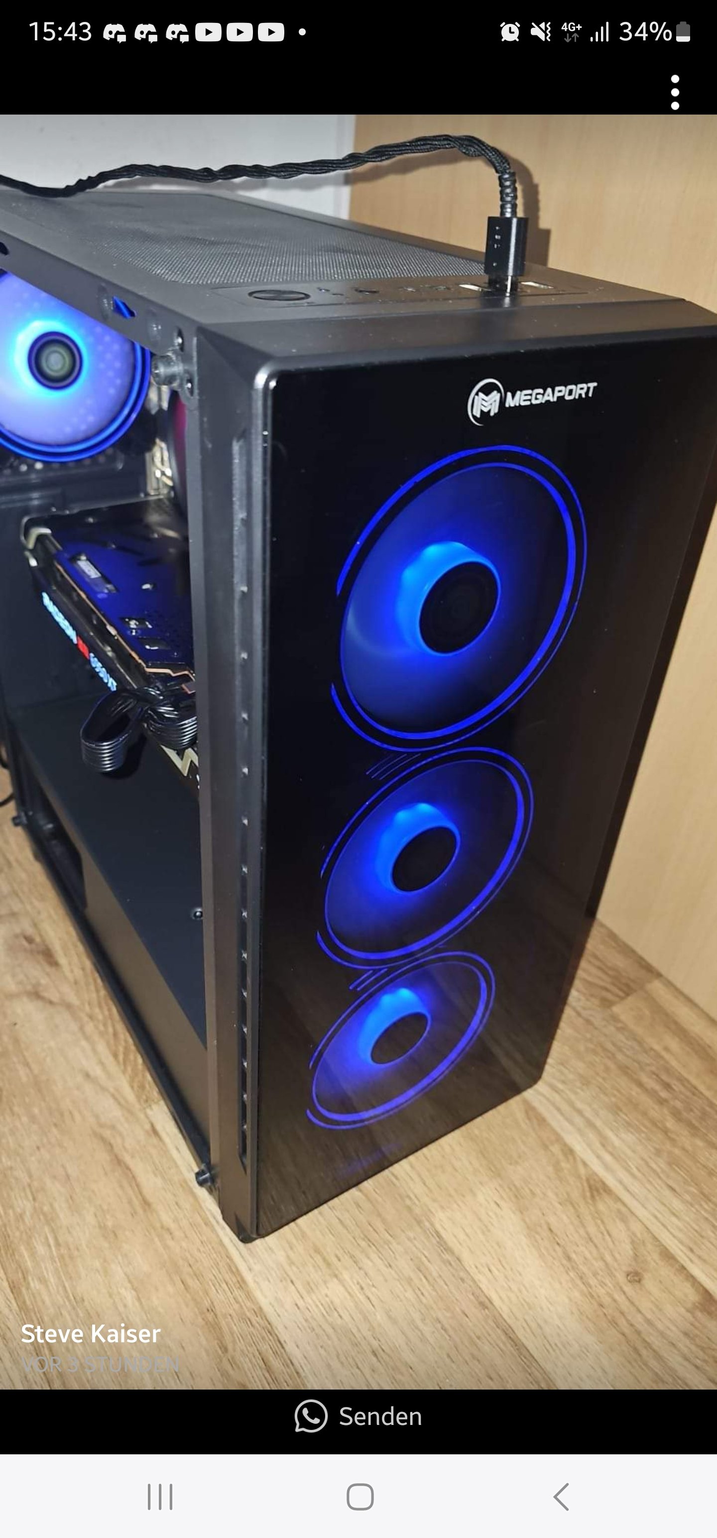

Anbei noch Bilder vom Gehäuse. Auch nicht so toll ist das vorn die Front auch aus Glas besteht und nur Mini Schlitze an den Seiten für Frischluft sorgt. Habe die Front vorn abgenommen. Mit Seitenteil ab und Front ab komme ich bei Cyberpunk bei 80 Frames auf Ultra und volle Lüfter Drehzahl der GPU auf 75 Grad und GPU um die 60. Zum räumlichen der PC steht in unserem Hauswirtschaftsraum der ist ca 4m lang und 1,50-2m breit aber woanders ist leider kein Platz. Auf einem Bild sind auch die Temperaturen zu sehen beim ersten Versuch im komplett geschlossenen Gehäuse man muss dazu sagen das war auch schon ziemlich warm im Raum und der PC ging dann bei 106 Grad CPU aus hatte dann daraufhin beide Seitenteile abgenommen

Der Airflow dürfte nicht das beste sein, ich würde die Lüfter auch so einbauen das mehr raus als rein blasen.
Wir müssen nicht diskutieren, dass das kein super toller Kühler ist, den du da aktuell hast. Die Frage ist nur: Stört er dich in irgendeiner Form? Wenn er für den 3600 reicht, wird er auch einen 5700X3D kühlen.
Wird vielleicht wärmer, als mit anderen Kühlern. Aber ich sehe da jetzt nicht ZWINGEND eine Notwendigkeit, Geld in die Hand zu nehmen.
Die hohen CPU-Temperaturen liegen vermutlich eher am Case. Die CPU badet in den 300 Watt der GPU :x

Airflow technisch scheint das Gehäuse eher mist zu sein, mit den ganzen Glaselementen.

Ich schliesse mich da den Vorrednern and, ohne einen vernünftigen Airflow wird auch ein anderer Kühler nur einen überschaubaren Mehrwert bringen, gerade mit der 6950xt, die ja nicht gerade wenig Abwärme erzeugt.

Nur wie kann ich dies verbessern? Vielleicht doch beide Glasteile also Seitenwand sowie Front ablassen? Das ist wirklich doof mit nem Glasteil vor den 3 Lüftern in der Front. Und wie gesagt paar gescheite Lüfter die nicht viel Kosten ( Familienvater zweier Mädels) wäre gut die ordentlich durch pusten zum Vergleich der bisherigen billig Dinger
Ich würde einfach mal mit den Lüftern und deren Konfiguration herumprobieren. Ggf anderes Gehäuse verbünden oder besser noch auf Leistung verzichten.
Weniger Lüfter, weniger Glas, mehr Öffnungen, mehr Platz!
Wenn man ein schönes großes Gehäuse mit Mesh-Front hat (z.B. Fractal Meshify oder gut und günstig ein Chieftec GA-01), können die verbauten Lüfter extrem langsam drehen und es zirkuliert dennoch genug Luft, Du hast da einen typischen Amazon/Ebay/Internet-Fertig-PC, einfaches Board, billiger Kühler usw..
Ich nutze immer noch meinen Chieftec Bigtower (gekauft 2000/2001) ohne jegliche Gehäuselüfter und mit völlig entspannten Temperaturen.
Mal ganz ehrlich kauf einfach ein besseres Gehäuse. Ich meine wie sieht das denn aus, wenn du alle Glasteile abnimmst. Neue Lüfter werden nicht viel bringen, das Problem ist der nicht vorhandene Airflow mit den Glasteilen…
