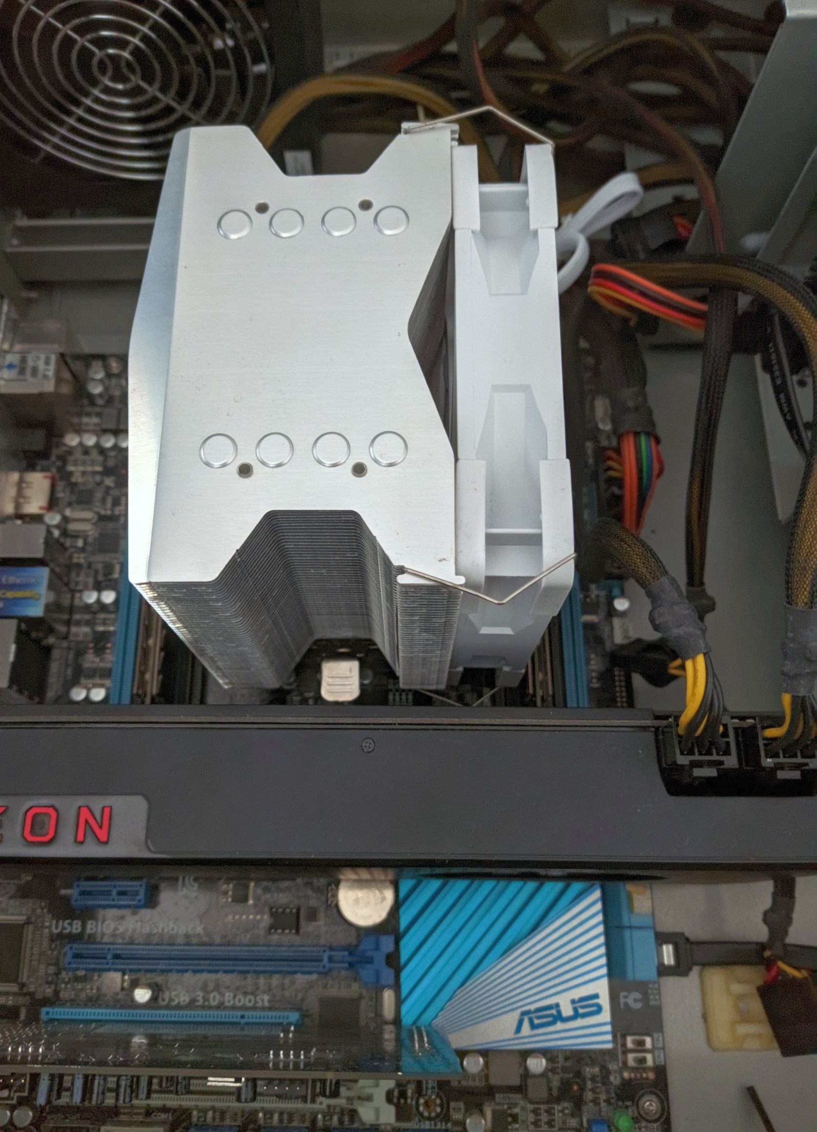

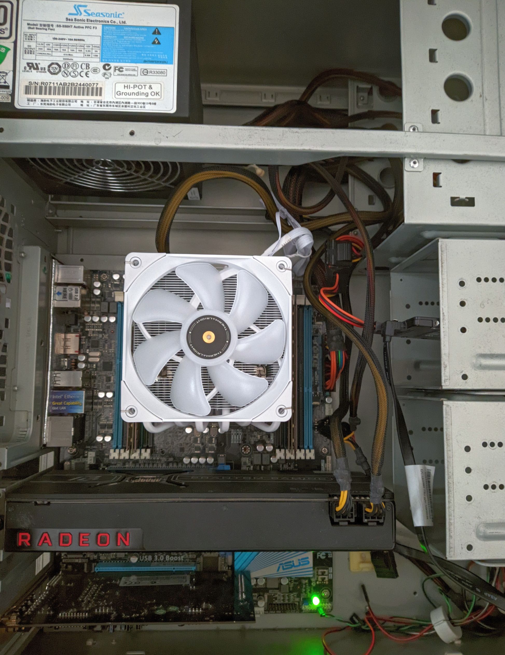

Aber wie gesagt, der SI100 kann allein bei mir die 190W oder ausgelegt für 210W TDP abführen, wenn die Bedingungen dafür stimmen. Eine CPU wandelt die Stromaufnahme 1:1 in Wärme um, wenn nicht die hohe Energiedichte auf einem kleinerem CPU DIE noch mehr Wärme erzeugt und es Wärmeisolatoren gibt. In normalen Spielen wird selbst der 5700X3D kaum die 80W CPU Package knacken um gute CPU Kühler bei der TDP zu fordern. Auch wenn der aufgesetzte Cache den X3D zusätzlich aufheizen wird. Ziel ist es aber auch die ASUS Spannungsregler gut mitzukühlen und den völlig überforderten AMD Boxed Kühler zu ersetzen ohne gleich das Mainboard oder die gesamte Plattform auszutauschen, wenn ein 5700X3D nochmal ordentlich Leistung für kleines Budget liefern kann und man wirklich nicht die Plattform komplett austauschen möchte.
- Edit -

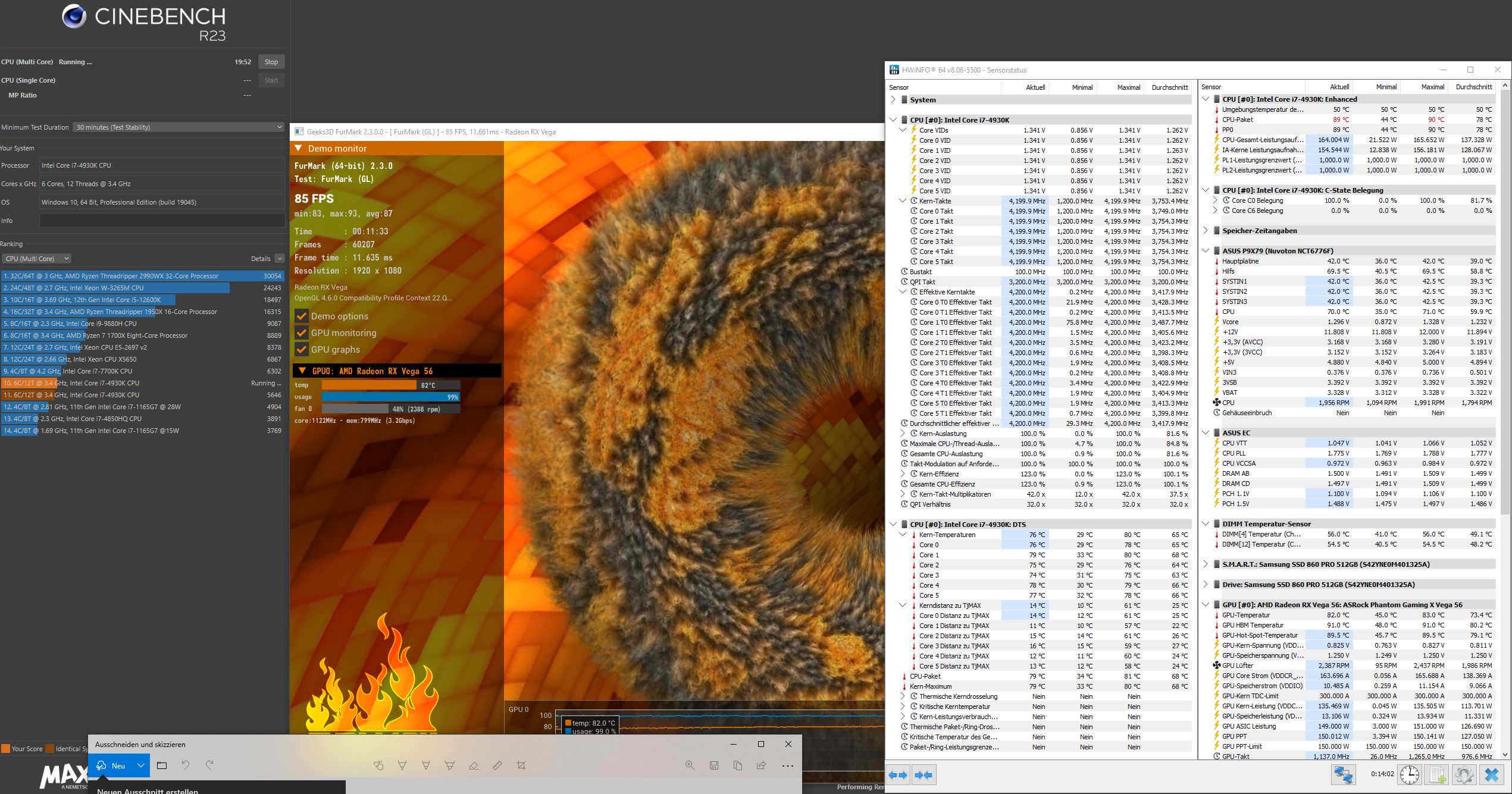

So, knapp eine Stunde Dying Light bei 121W CPU Package, CPU Paket 74°C, Kerntemperaturen max 68°C im geschlossenen Chieftec CS-601, wo nur der Netzteillüfter Luft raus bläst und ohne andere Einlasslüfter. Die VEGA 56 mit automatischen Lüfterkurven geht hier auch auf 90°C hoch. Nicht zu vergessen, eine hitzige X-fi Xtreme Music mit Passivkühler, sonst steigt die Soundkarte selbst aus, ist ebenso eingebaut.
Unter diesen Betriebsbedingungen, wäre das ein Fertigrechner, dann wäre das Teil ein guter und vergleichweise leiser Fertigrechner.;)
Der Thermalright SI100 Kühler macht jedenfalls eine gute Figur. Der TL E12W S ARGB Kühlerlüfter wird so ab 1700RPM heulend, muss hier aber auch unter Leerlauf die Wärme im PC Backofen mangels ausreichender Lüfter bei über 1600RPM erstmal aus der Last kommend lange warme Luft umwälzen. Am Thermalright Lüfter könnte man sich aufhängen, nicht aber für den Preis und wenn man die WD Gold HDD trotzdem aus dem Hintergund raus hört. Das Thermalright SI100 Kühlerpaket gefällt mir bei der Gesamtleistung als ein Topblower Design.

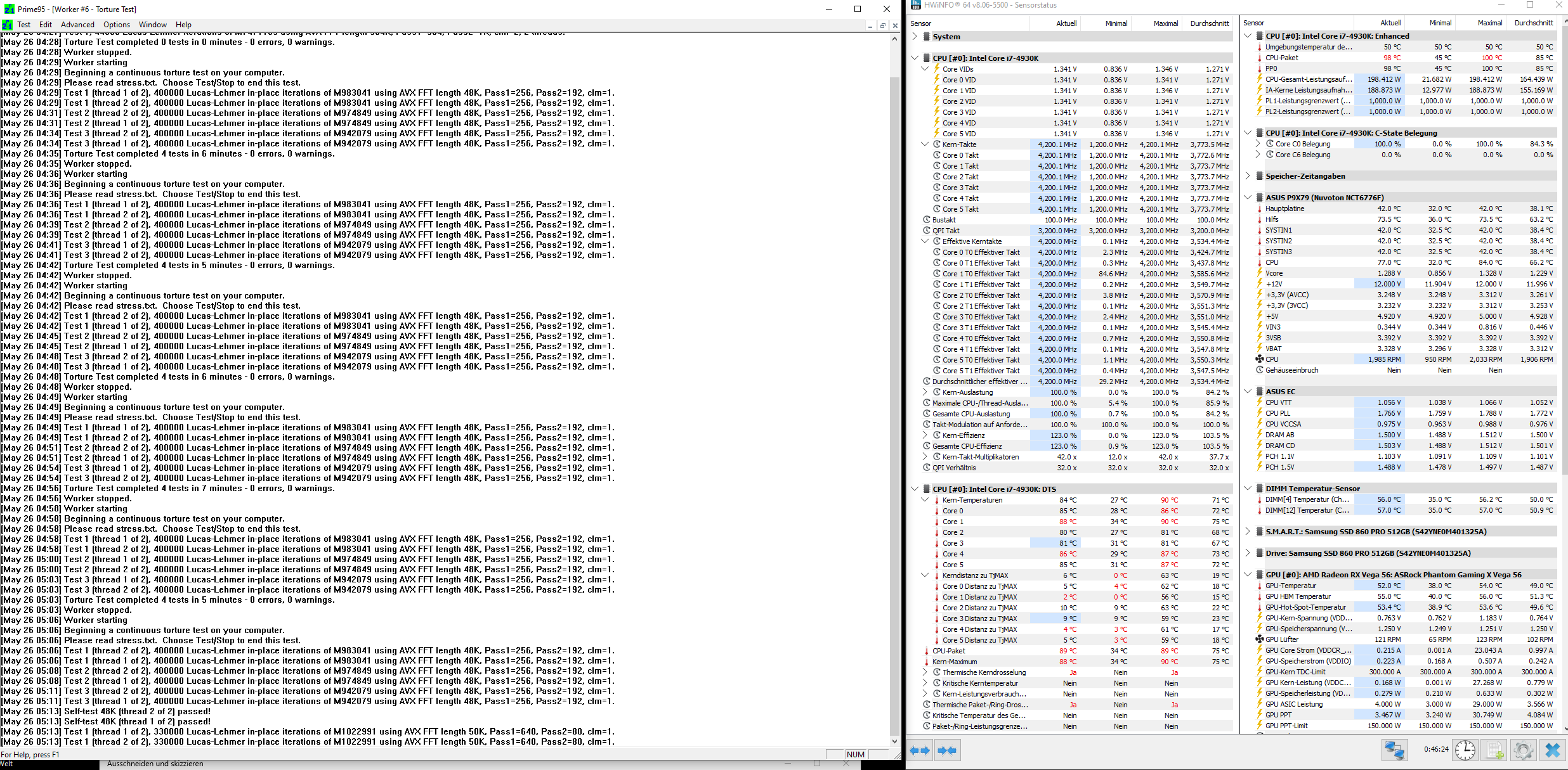

Ich wollte während des Schreibens einen Testlauf mit Prime95 und Furmark machen, da ist mir bei über 522W Leistungsaufnahme das alte Netzteil bei der Stromversorgung zweimal und eines Mal davon mit dem Snipping Tool zusammengebrochen.
Nach ungefähr 5 Minuten drosselte jedenfalls bei mir die CPU bei über 98°C Kerntemperatur und die CPU muss da schon Richtung 200W CPU Paket gegangen sein, im geschlossenen Gehäuse. So lange hat es mit einem Thermalright SI100 Kühler gebraucht. Die VRM waren bei etwa 70°C durch aktive CPU Kühlung..
Der einzige Auslasskühler ohne Einlasslüfter ist der vom Netzteil, nimmt man nicht den Radiallüfter der VEGA 56, die ihre Abluft direkt nach draußen schaufelt. Das ist ein Extremtest unter schlechten Betriebsbedingungen, der leider aufgrund vom Netzteil gescheitert ist. Mit CB R23 und Furmark müsste es stabil trotz Drosselungen laufen, was ich gleich mal teste.
Nach 10 Minuten sogar ungedrosselt, ab 470W, in der Spitze habe ich 493W aus der Steckdosenmessung nach 10 Minuten gesehen. Die Effizienz ist natürlich bei den Temperaturen schlecht und am Auslass der VEGA hat man die Finger nur für wenige Sekunden dran halten können, wenn es mir noch nach Minuten im Finger und Daumen kribbelt. Die lüfterlosen Gehäuseauslässe waren sicher 45°C warm, gefühlt deutlich über handwarm. Das genutzte und dabei potente Kühlsystem kann in einem geschlossenen Chieftec CS601 solch einen Extremtest nur für eine gewisse Zeit stand halten. Unter Normalbedingungen wäre es sogar völlig stabil, sollten hier bei der CPU keine 150W überschritten werden, was bei Dying Light für etwa eine Stunde im völlig normalen Temperaturbereich war.

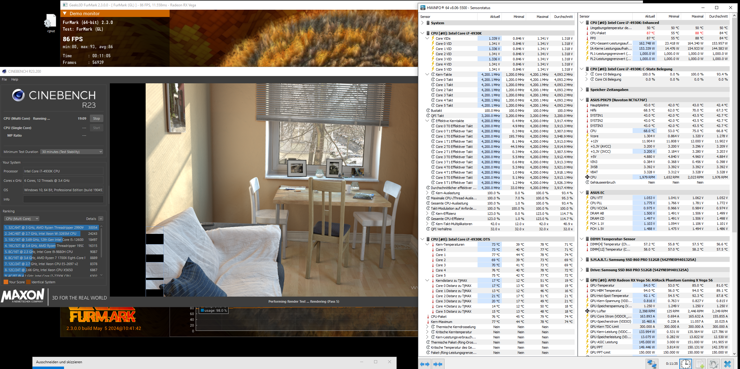

Noch eine Runde mit dem EKL Groß Clockner und gleichen Thermalright Lüfter im geschlossenen Chieftec. Mehrmaliges Noctua NT-H1 Einbrennen mit Prime95, was zum Kerndrosseln führte und danach mit CB R23 und Furmark über 10 Minuten quälen.
88°C Maximal mit einem guten Towerkühler bei gleichwertiger Last und gleichen Lüfteraufbau im Gehäuse.
So überzeugend ist einerseits de Thermalright SI100 und so gut noch der alte Alpenföhn Groß Clockner mit einem potenten Lüfter, der sich auf der Clockner in meinen Ohren sogar besser anhört als auf der SI100 Kühler. Ich könnte noch auf den Megahalems zurück bauen, dann hätte ich wohl um 83°C. Werde ich noch tun. Muss meine Noctua Paste für den letzten Test verbrauchen.:D

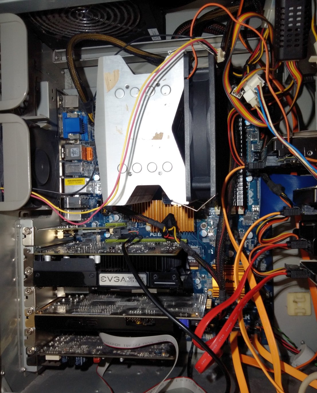

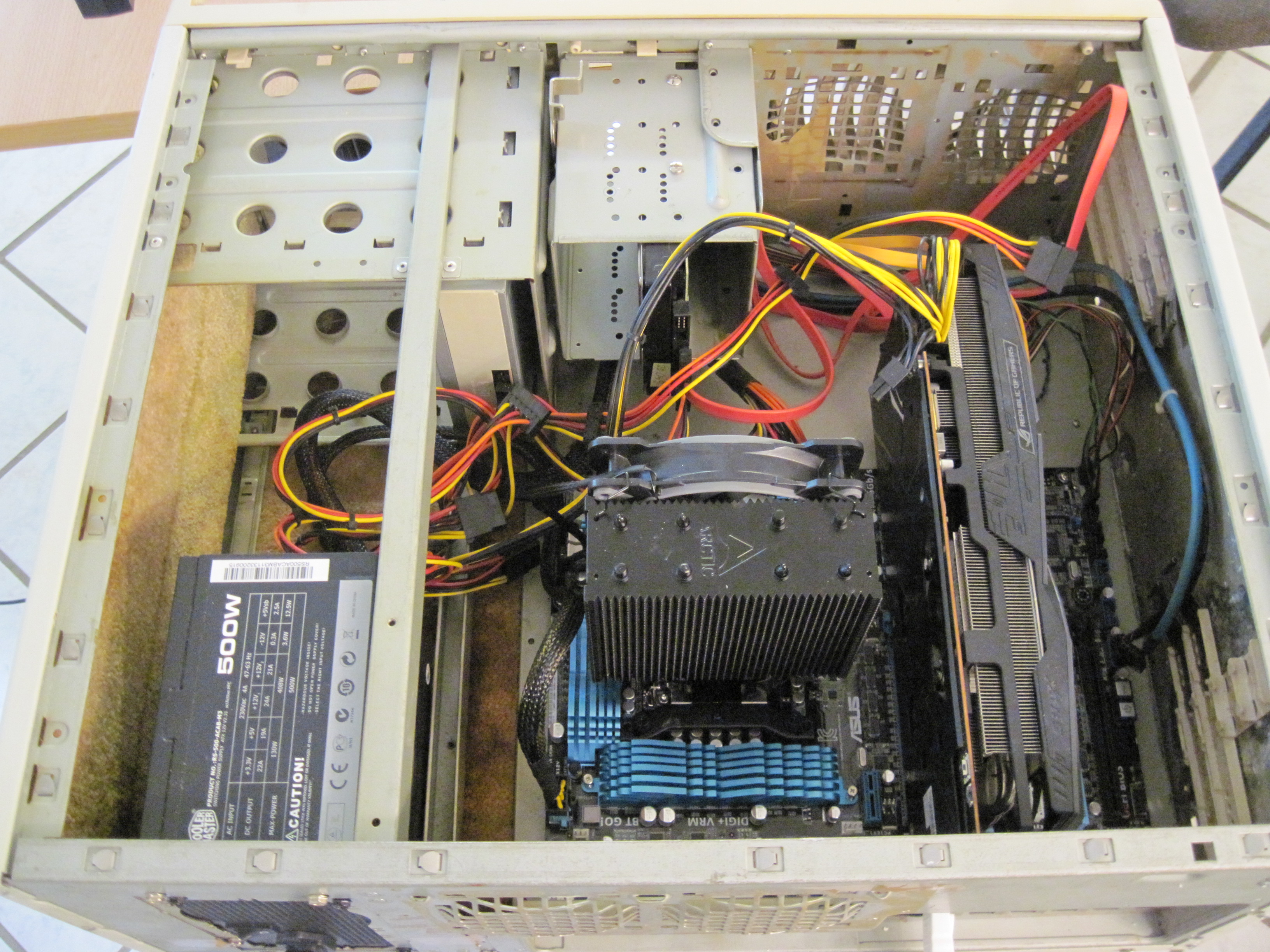

Äh, ich habe meinen Chieftec DA-01 Bigtower komplett ausgeräumt, SSDs nur noch NVME, Käfige vorne raus und ebenfalls den 2. Zwischenboden, Kühler ist ein Coolink Corator, Lüfter ein Eloop 120mm, Netzteil Teilpassiv, Karte auch, keine Gehäuselüfter und der 5900X kommt nie über 80 Grad!
Reaktionen: modena.ch und Der Nachbar

Die Sache die ich gemacht habe sollte als Beweis für ein suboptimal belüftetes Gehäuse sein, wo allein gute CPU und GPU Kühler im normalen PC Betrieb nicht zum Abschalten des Systems wie beim Themenersteller führen und es sogar Luft für gewisse Extrem Benchmarks gibt. Ich wollte übrigens den 4 Heatpipe bestückten AMD Atlhon X2 6000+ Boxed Kühler bis 125W TDP noch drauf testen, leider ist die Aussparung im Retentionmodul dafür zu klein.:(😆
Als das Chieftec noch mein Hauptgehäuse war, waren noch drei Gehäuselüfter verbaut. Zwei vorne (HDD Käfig und Einlass modifiziert unten) und ein Auslasslüfter.

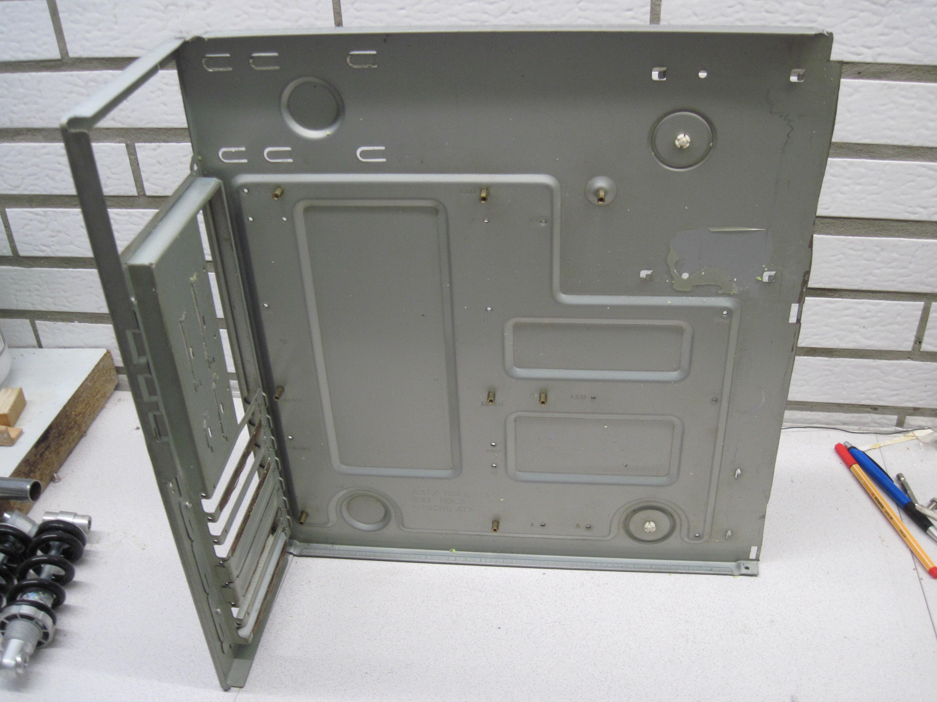

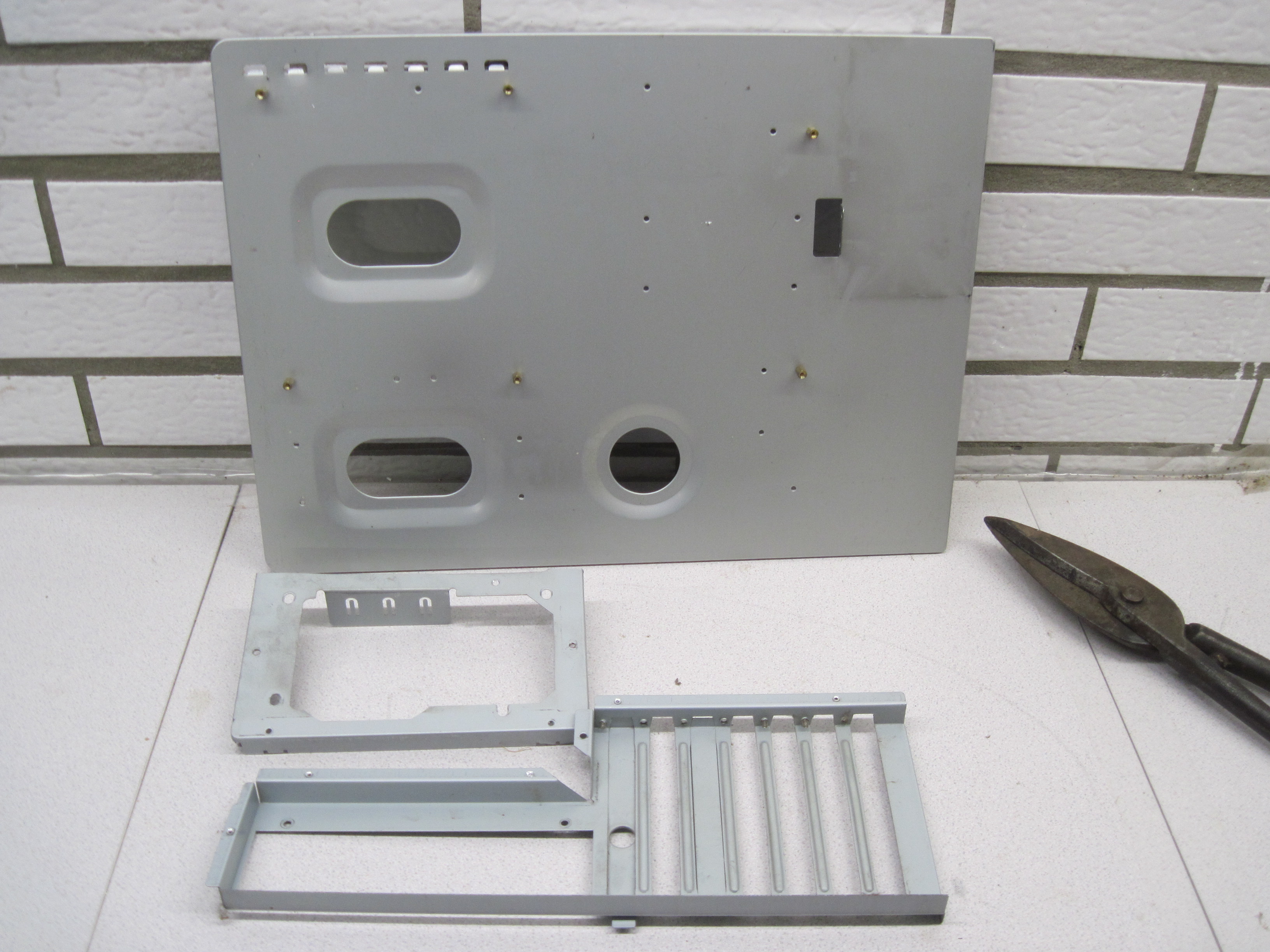

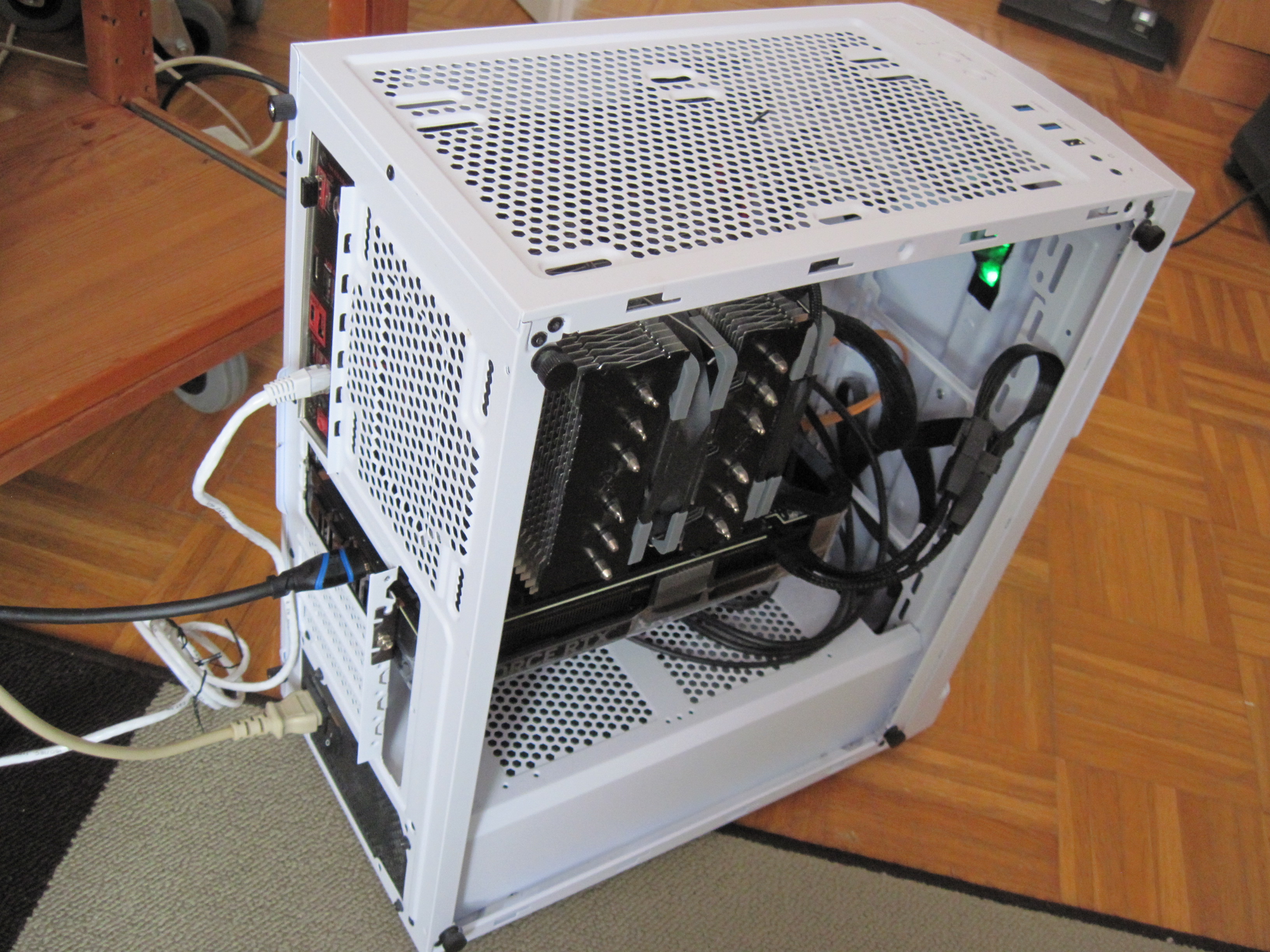

Jetzt bin ich dabei aus altem Schrott, ich musste den Keller entrümpeln, FKK- (Frischluft Kühl Konzept) Gehäuse zu schnitzen. Bestehen nur noch aus Brett, und Kühlern an der frischen Luft.
Artgerechte Haltung und nicht eingesperrt in einer Blechkiste.
Typ 1
Typ 2
