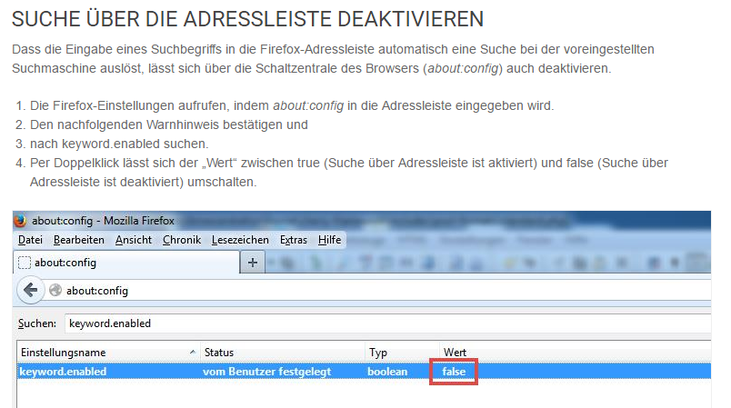

Hast du es denn genau so gemacht?
adok genau diesen Link hatte ich bereits
asus ja genau so sieht es bei mir aus und sogar mal ff neugestartet aber immernoch ist die Suche aktiv

Davon abgesehen, den Einstellungsnamen 'keyword.enabled' auf false gesetzt macht genau das was du möchtest.

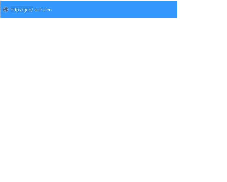

Bist du sicher, dass du dich da nicht irrst und in Wirklichkeit Treffer aus deinem Browserverlauf angezeigt werden? In den Einstellungen unter Datenschutz, Abschnitt Adressleiste, kannst du entscheiden, aus welchen Bereichen Vorschläge angezeigt werden.
ja bin ich diese Zeile ist seit dem Update neu , vorher konnt ich direkt zum ersten ergebnis aus der Chronik
ok ich sage es nochmal habe alles auf false stehen und trotzdem ist alles so wie vorher
