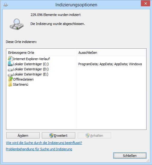

Hmm, komisch, bei mir steht der Appdata-Ordner unter "Ausschließen" und die Suche im Startmenü geht trotzdem schnell:
Indizierung.JPG.
Hat das vielleicht irgendeinen Sicherheitsgrund, dass die Ordner ausgeschloßen werden oder kann man wenigstens den %appdata% Ordner gefahrlos wieder aufnehmen?
Würde es in meinem Fall überhaupt was bringen, wenn ich kaum nach Dateien im %appdata% Ordner suchen würde?
ja, der Ordner wird aus nicht ersichtlichen Gründen ausgeschlossen. Wenn er wieder im Index ist, ist die Suche viel schneller und die CPU Auslastung von Explorer.exe ist weg.
