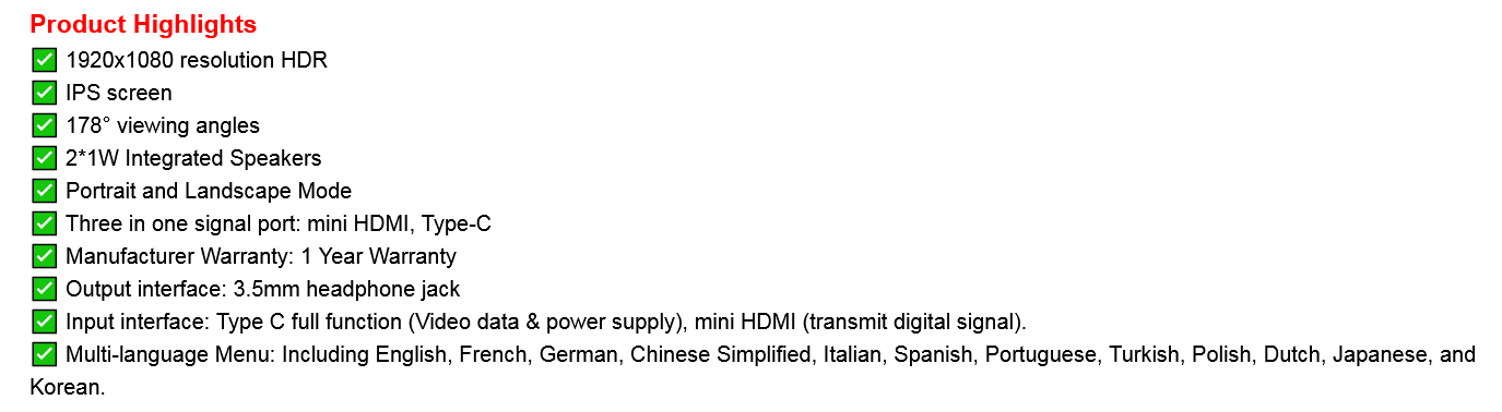

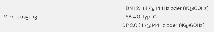

ach kann das ding auch ein Videosignal auf dem USB-C Port empfangen oder wie ?
Wie du in den Details der Produktbeschreibung bei deinem gekauften Monitor siehst, kann der auch Monitor-Signal via USB-C annehmen.
Und dein Ace-Pro kann video via USB-C ausgeben.
Also ein USB-C-Kabel mit passenden Vorgaben sollte reichen...

Und bei einem "PC" kommt auch kein Bildsignal aus dem USB-C Port raus.
