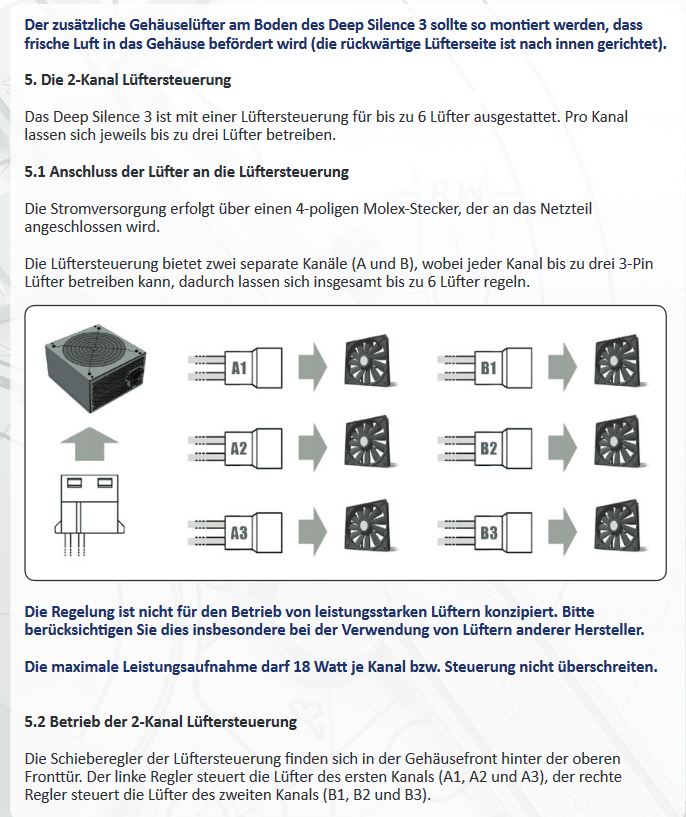

Hallo Gemeinde,
ich bin gerade dabei, meinen neuen Rechner zusammenzubauen.
Ich habe mich wietestgehend an die FAQ zum Gaming-PC gehalten, komme allerdings jetzt nicht weiter.
Ich habe als Gehäuse das Nanoxia DeepSilence 3, welches ja mit mehreren Fans und wohl auch einer Lüftersteuerung kommt. Als Netzteil habe ich das Bequiet StraightPower 500W mit Kabelmanagement.
Jetzt habe ich das Problem, dass ich zwar den CPU-Fan und auch einen Sys-Fan anschließen konnte. Aber jetzt habe ich insgesamt 6 Kabel übrig, die als A1-A3 und Fan B1 un B3. Ich habe mich insoweit informiert, dass ich wohl diese Kabel an das NT anschließen müsste. Dazu fehlt mir aber ein Kabel.
Welches Kabel benötige ich da und wo kann ich es kaufen?
Ich weiß, dass ich das wahrscheinlich ganz schnell über Google finden würde, aber ich weiß gar nicht, nach welchem Kabel ich suchen sollte, da ich die ganzen Fachbegriffe nicht kenne (Molex etc.).
Danke für Eure HIlfe.
was ist so schwer daran, ne Anleitung zu lesen
die Anschlüsse A1-A3 und B1-B3 werden Gehäuselüfter angeschlossen

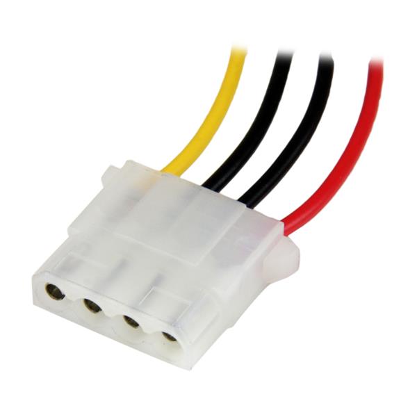

für den Stromanschluss der Lüfterregelung muss halt der Molex Stromstecker von der Lüftersteuerung an ein Molex Stromstecker vom Netzteil angeschlossen werden.
so sieht ein molex Stromstecker aus, den gibt es an deinem Netzteil

edit: der passende stecker dürfte beim E10 mit "HDD" beschriftet sein. ist auch der einzige der passt.
