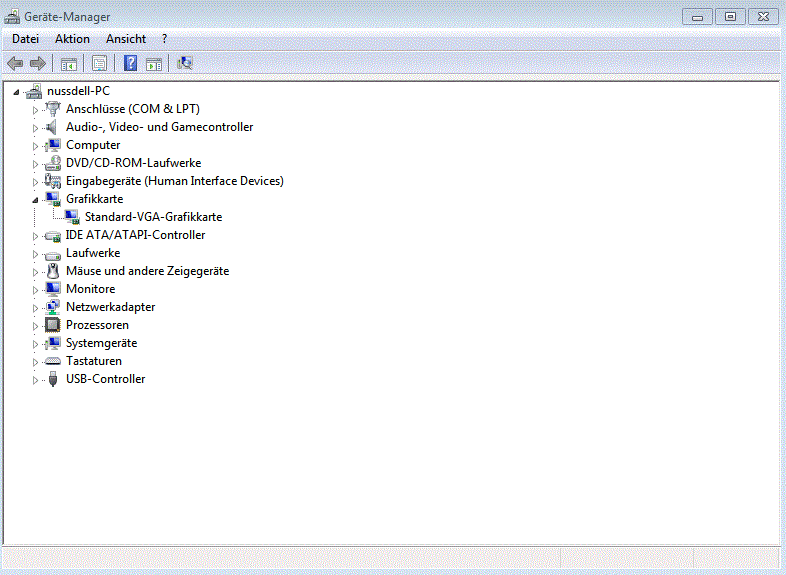

Graka kam heute an, passt auch wunderbar rein! Nur leider bekomme ich irgendwie keinen Treiber installiert!

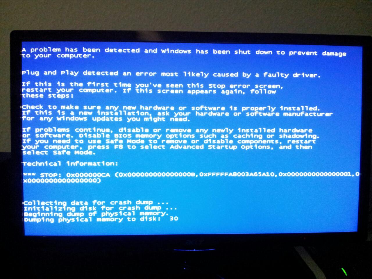

Die Karte steckt drin, Windows 7 64bit läuft auch stabil. Wenn ich dann aber denn CCC starte und Express oder Benutzerdefiniert auswähle bekomme ich ca. 5 Sekunden später einen BlueScreen. (siehe Anhang)
Ich habe ehrlich gesagt keine Ahnung woran es liegen könnte!

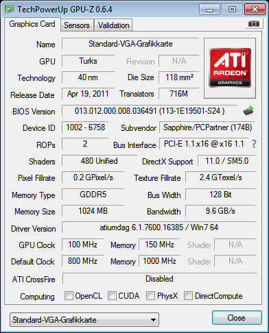

Im GPU-Z hat er die Karte ja anscheinend gefunden und ein Bild über DVI bekomme ich ja auch auf den Monitor! Aber eben auch nur mit max. 1400x1050 pixel...

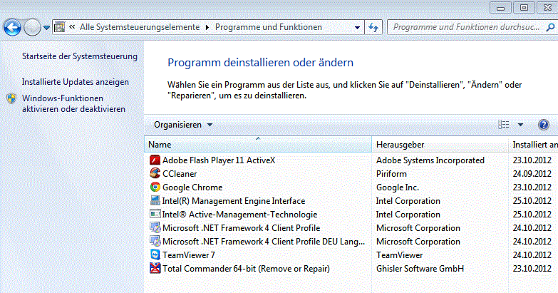

Wie startest du das CCC? War das vorher schon installiert?
Lade dir bitte die neusten Treiber von der AMD Seite und installiere sie nochmal.
GPU-Z hat zwar eine Karte gefunden, kann aber ohne Treiber nicht ermitteln welche. Daher nur "Standard VGA"

Ich starte es, rechte Maustaste als Admin ausführen.

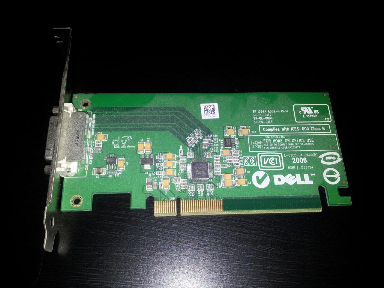

Vorher war keine AMD Karte installiert sondern eine Dell Karte steckte in dem PCI-Express slot die auch funktionierte. Ich glaube das war irgendwas Intelmäßiges Q35 oder so.

Das ist keine Grafikkarte. Das Teil dient nur dazu, der Grafikeinheit die auf Board oder CPU ist einen Anschluss zur Verfügung zu stellen.
Siehe hier:
http://www.ebay.de/itm/Dell-DVI-Erw...er_Computer_Graphikkarten&hash=item46087a90b7
Hab auch noch son Teil hier rum liegen. Wird ebenfalls in Workstations von HP verbaut.
Schau mal ob du im BIOS was in Richtung integrierter Grafik oder so findest.

Hab Windows7 komplett neuinstalliert und das Problem war aber immer noch da. Habe dann im Geräte Manager den VGA Treiber manuell gesucht und dann das entpackte Verzeichnis vom Catalyst 12.11 beta ausgewählt und schwubbs hatte er den Treiber installiert. Aber anscheinend ja nur den reinen Treiber und nicht das gesamte CCC.
