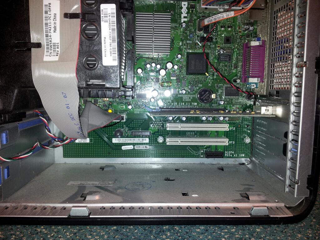

Ich habe mal ein Bild angefügt. Das Kabel links ist vom Floppy (würde man abnehmen können) Aber diese schwarze Kante vom CPU Kühler, das ist auf jeden Fall der Messpunkt von 16,675cm.
Ich glaube wenn ich da was vom CPU Kühler abdremeln würde, dann könnte ich auch viel länger einbauen!
Oder ich müsste evtl. einen Standardkühler für die CPU bzw einfach einen kleineren verbauen... Dann löste sich das Problem mit der Länge von selbst?!

Kannst du mal ein Bild machen wo genau die Grafikkarte denn anstoßen würde bzw. nicht passt im Dell Gehäuse. Wenn das nähmlich nur der Festplattenkäfig sein sollte kann man den ja mit etwas handwerklichem Geschick Teile vom Festplattenkäfig entfernen damit eine Längere GPU passt.
(natürlich müsste man die Hardware vorherr ausbauen oder vor schäden schützen ( z.b. abdecken)
Hast du ahnung vom Computer zusammenbau? Wenn ja wäre es vielleicht besser ein anderes Billiges Gehäuse zukaufen. Da hättest du dann freie Auswahl bei der Grafikkarte und hast keine zwänge bezugnehmend auf die Länge der GPU.

Bis zum Festplattenkäfig wären es 28cm.

Super du hast schon ein Bild gemacht!!
Also so wie ich das sehe müsstest du nur darauf achten das die GPU auf der Rückseite entweder einen flach passiven Kühler drauf hat oder nur auf der unterseite einen Kühler mit Lüfter.
Kuck dir mal den Link an:
http://www.mindfactory.de/product_i...on-OC-Rev2-0-Aktiv-PCIe-3-0-x16--Retail-.html
Die GPU hat z.b. nur auf der unterseite einen Kühler!! --> somit würde ich sagen dürfte die GPU passen da diese am CPU Kühler vorbeigehen würde (ist ja kein Kühler auf der Rückseite der an den CPU Kühler anrennt)
Der Kühler der Gigabyte HD 7770 zeigt ja nach unten wenn du sie eingebaut hast!!

@TE mir scheint der PC ist kein ATX sondern ein BTX Bauformat!
Seh ich das Richtig?
@TE
das hier ist BTX Format:
http://de.wikipedia.org/wiki/BTX-Format
Das ist ein Format das sich nicht durchgestetzt hat.
Vom Prinzip her kann man sich das so vorstellen: Normale Rechner haben alle ATX Bauweise.
BTX sollte der Nachfolger sein. BTX würd Kopfüber eingebaut. sozusagen ATX verkehrt eingebaut.
Ich habe nochmal die Benchmark von Diablo 3 angeschaut. Da würde auch eine HD 7750 oder eine Geforce GTX 650 reichen.
Vom Bild her würde ich sagen das du nur darauf achten musst das der Grafikkartenkühler nur auf der vorderseite der Grafikkarte vorhanden ist. Denn die Vorderseite der Grafikkarte zeigt in deinem Gehäuse nach unten.
Dann dürftes du keine probleme haben mit Grafikkarten die etwas Länger sind. (ca. 25 cm)
Verstehst du was ich meine oder rede ich zuviel Fachchinesisch?

hab doch gesagt dass der Lüfter wohl n Stück unter dem CPU Kühler liegt, vergleich die beiden Bilder, Dein Bild und die Low Profile, hinter dem Steckplatz kommt der Lüfter, die Kurze aus dem zweiten Link wäre sicherer gewesen denke ich
Hat ja kein Profi was zu gesagt ob n bischen Schlitz für die Luft reicht
