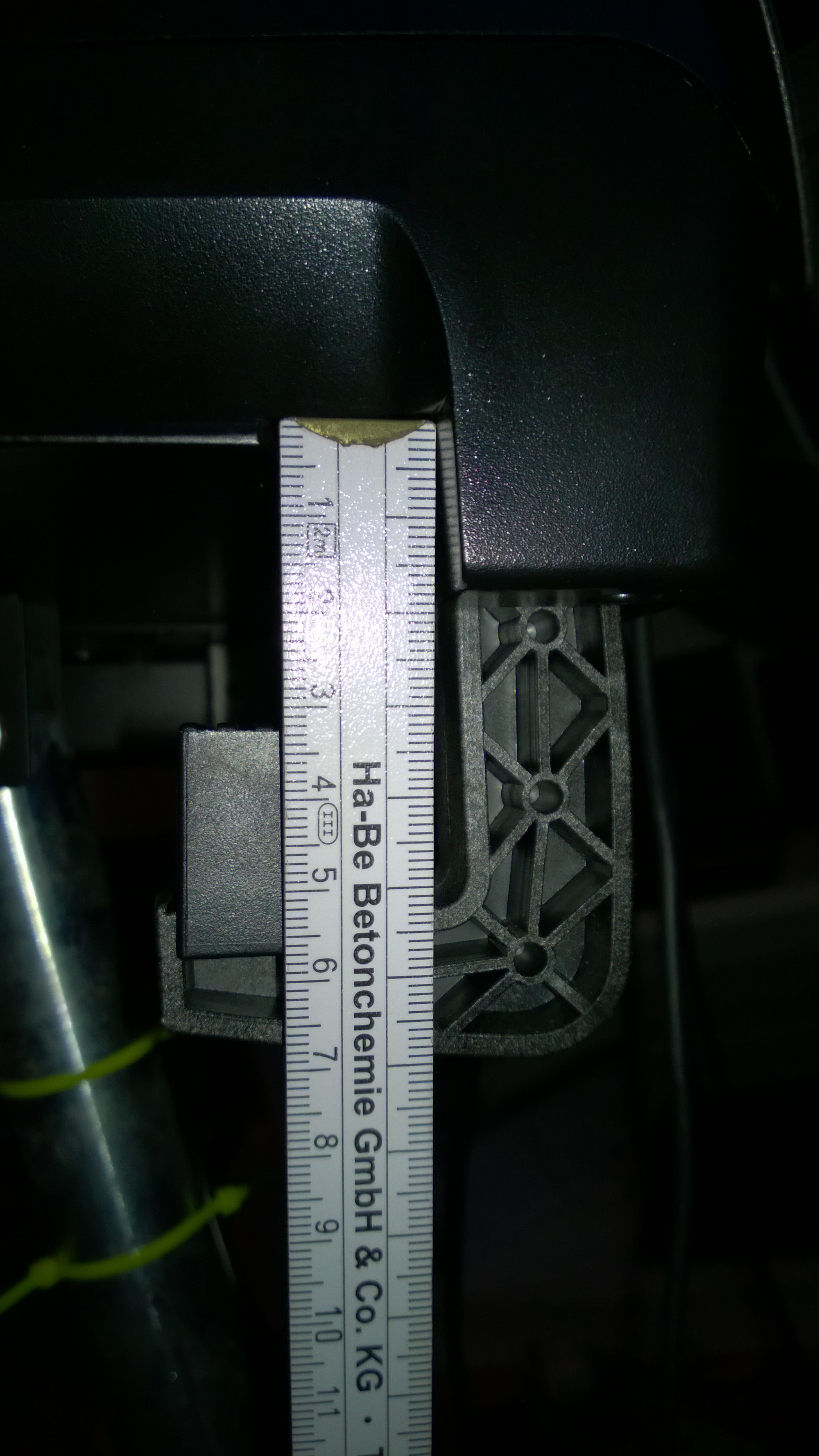

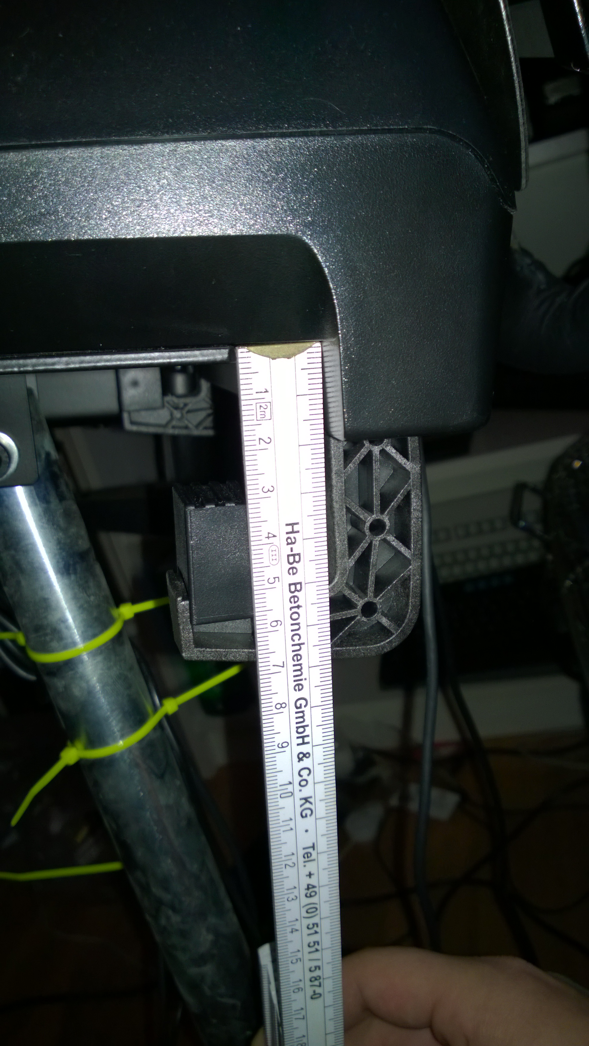

Ja habe das g27. Kann dir nachher Bilder hochladen. Geht leider nicht von Handy.
Maximal bekomme ich das 5,3cm auseinander.
Vorne ist das Material aber nur 1cm stark. Das wird also nichts.
Ich zerlege das nachher mal, da kann man sicherlich einfach selbst ein paar Halter bauen oder schrauben verlängern.
Edit:
Aufgrund des Wheelstands bekomm ich meine Halter leider nicht einfach herausgeschraubt. Die Bilder zeigen, dass du das zwar gut abnehmen könntest auf die Stärke aber die Ingenieure sicherlich 2 Gedanken an die darunterliegende Wabenstruktur des Kunststoffes verschwendet haben. Glaube das wird massiv an Stabilität verlieren, wenn man das einfach begradigt.

Definitiv nicht abschleifen! Die Brechen beim ersten Einsatz einfach weg.

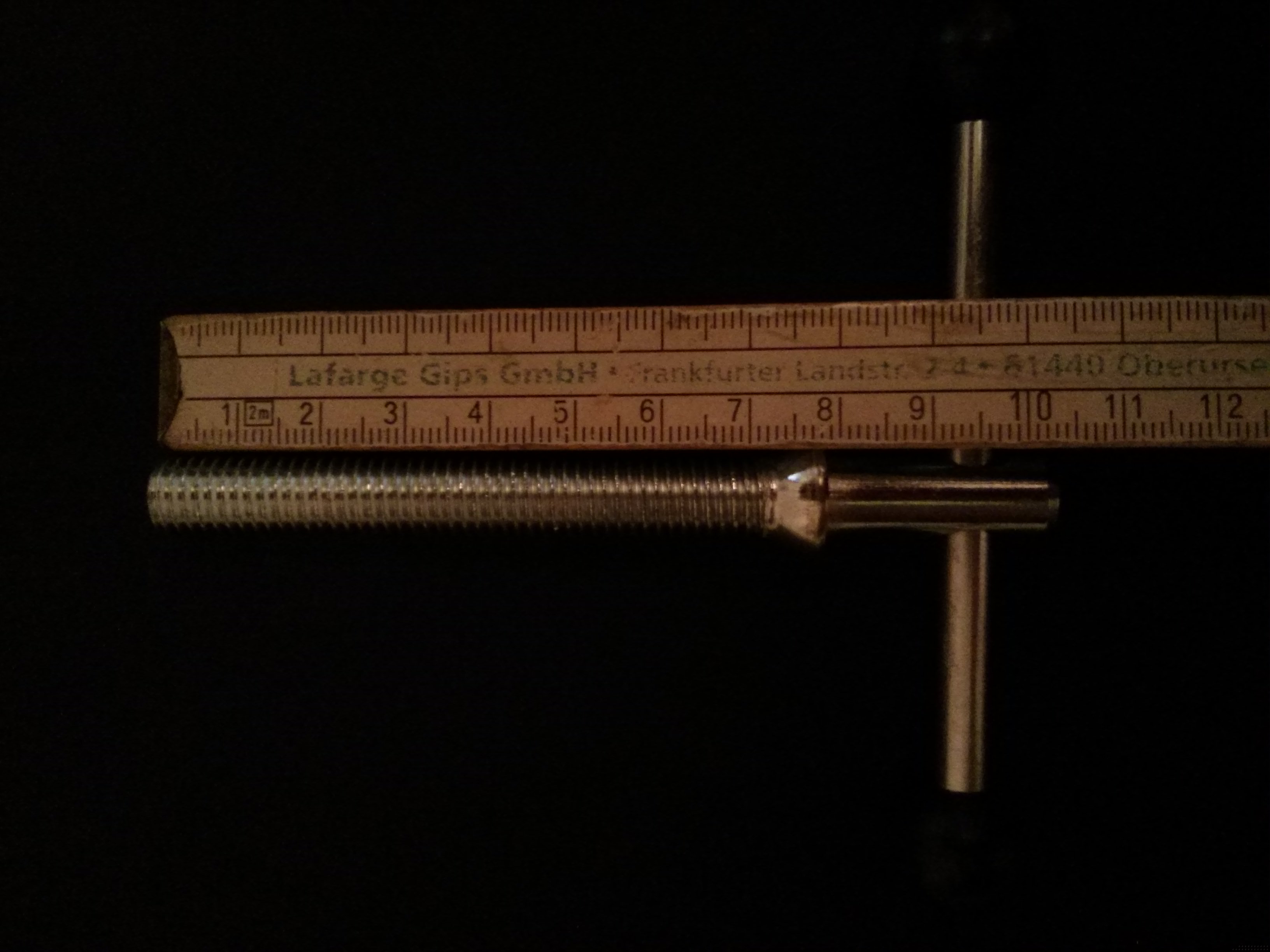

Edit: Also 6cm gehen beim T300, ich denke das ist das Maximum. Die Schraube der Klemme geht dann noch so 1cm in das Lenkrad rein.
