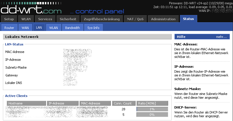

Nur mal so als Beispiel bei mir sieht man im Menü Status\LAN unter LAN-Status die "Mac-Adresse" des Routers. (siehe Anhang)
Ah, seh grad du hast es probiert. Nun meistens unterscheidet sich die Mac in den letzen 2 Stellen zwischen WAN/LAN/W-LAN. Nun, die WAN-Mac-Adresse solltest du i.d.R. wissen, da du diese deinem ISP bekannt geben musst. Und wenn diese beiden Nr. nicht identisch sind, weist du, dass die arp-Nr deine LAN-MAC ist.
