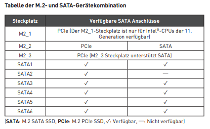

Wie bereits erwähnt, bspw. das B560 Torpedo.
Generell gibt es Boards wo ein M.2 Slot auch für die PCIe Nutzung deaktiviert wird wenn bestimmte SATA Ports verwendet werden, das scheint auf den ersten Blick hier in der Prozessorfamilie nicht zu sein.
B560 Torpedo ist bestellt.
Die Realtek NIC muss ich ja nicht benutzen.
Danke!
Hier nochmal zur Sicherheit:
