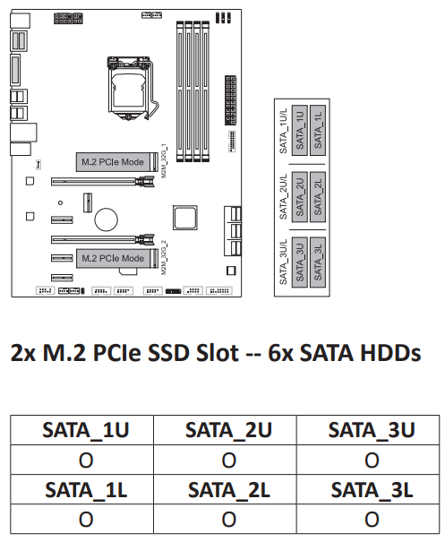

Servus Hi,
ich suche eine Alternative zum Biostar Z490A-Silver.
Von dem was ich brauche passt an diesem Board eigentlich alles, hab in der Vergangenheit nur keine guten Erfahrungen mit Biostar gemacht (ist schon einige Jahre her, vielleicht ist meine Sorge was die Qualität angeht ja unberechtigt)
Wichtig ist für mich, dass wenn ich in beiden M.2 Slots NVME SSD´s packe, dass die 6 Sata Ports weiterhin aktiv bleiben und hier finde ich nur das Biostar, dass das so macht. Screenshot aus dem Handbuch (O bedeutet aktiv):
Genutzt wird ein i5-10400, wodurch pcie 4.0 raus ist.. mein aktuelles Board (Asus Prime H570-Plus) deaktiviert mir hierbei den obersten M.2 Slot und der 2. deaktiviert mir einen Sata Port bzw. teilen sie sich die Bandbreite.

Somit ist für volle 6 Ports das Biostar erstmal die einzige Wahl die ich finden kann,.
Das mit den Lanes etc. ist mir alles bewusst. Jedoch will ich nicht von meinem 10400 nicht abstoßen um auf eine komplett neue Plattform zu gehen.
Wenn niemand eins Board kennt das wie das Biostar ist was die Aufteilung angeht, dann werde ich das mal testen und hoffen dass es eine bessere Qualität hat als mein Board von vor 6-7 Jahren.

Das AsRock Board bietet zum Beispiel, was du willst. AsRock Z590
Aber auch hier laufen nur die M2 Slots am Chip.
Der 10er Intel hat keine nativen zusätzlichen Lanes für eine M2 SSD.

Du kannst mit einem Z590 Chip deine 2 M2 (3.0x4) und deine 6 S-ATA Laufwerke betreiben.
Analog zum Z490 aber nur über die langsame Verbindung zwischen CPU und Chip. Das liegt aber an der alten 10er Gen.
