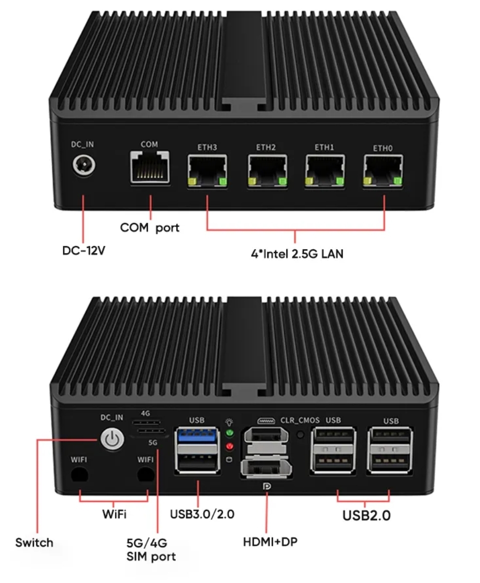

2. Ein MiniPC als Router. Geplant war jetzt ein Intel N100 Chinesen zu kaufen und dort OpenWRT aufzuspielen. Ein Beispiel:
https://a.aliexpress.com/_EI6UT01
Kostenpunkt ~150€ ohne RAM und ohne SSD

2. Internet-Router: Beispiel auf AliExpress
Der hat Multi-Gig, was es vergleichsweise teuer macht. Brauchst Du das? In der Heise Zeitschrift c’t 24/2023 war ein Verwandter davon …

Den Mini-PC als Router finde ich zu teuer / unbequem, grade für daheim. Ich würde dir eher zu einer Kombi-Lösung mit OpenWRT raten, dazu zählen dann:
Warum? Der Router hier ohne Modemfunktion und mit OpenWRT würde mich 150€ als China-Import kosten.
Ich bin mir nicht sicher, ob du dir das genau angeschaut hast aber dieser bietet 2.5G und kostet die Hälfte.

Intel N100, DDR5 und NVMe hast du einen Router
Ich höre schon raus, das du einen Narren an dem Gerät gefressen hast 😏
Solange du schon gecheckt hast, das OpenWRT und NAS gut auf der Hardware laufen, ist das ein guter Plan.
Modem (egal, irgendwas) --> dein N100-Gerät --> Switch(e) --> WLan AP's.
Der Rechner übernimmt dann Routing, DNS, NAS und alles was du sonst so an Spaß ausprobieren willst.
Einziges Risiko: Wenn du dich mit irgendwas verbaselst und die Maschine down geht, ist dein Internet futsch. Wie viele Leute schreien wie Laut wenn alles offline ist? Aber ok, einfach vorsichtig sein dann passts schon.

Schau mal bitte, was ich hier bekomme.
N100 wegen Verbrauch, Leistung und Wärme.
Das gefällt mir schon wirklich sehr!
So mein Gedanke.
