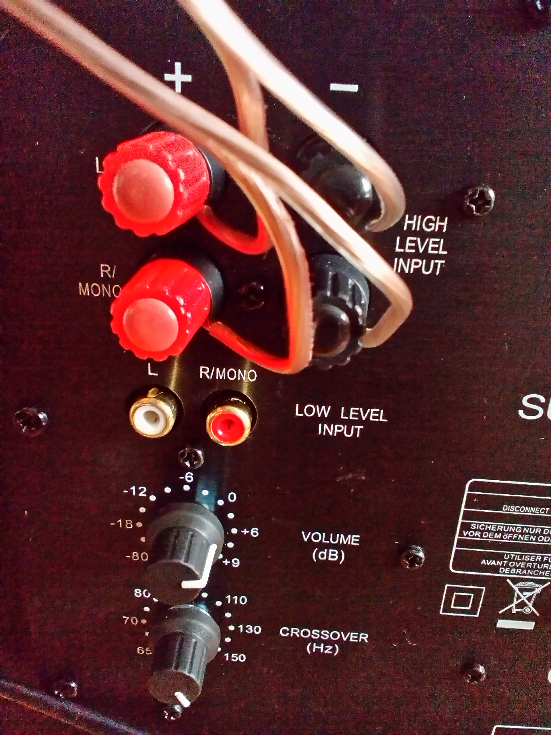

aber wie genau schließe ich den sub an..? das verwirrt mich ein bischen...
Ich habe jetzt beim avr die front Anschlüsse zum high level am sub angeklemmt
Oder ist es besser vom avr sub 1 ausgang mit coax Y adapter in die beiden low level input vom sub
Die sind falsch angeschlossen. Die Lautsprecher müssen an den AVR und der Sub durch den Sub Preout an den AVR:
Klingt ja auch logisch ^^

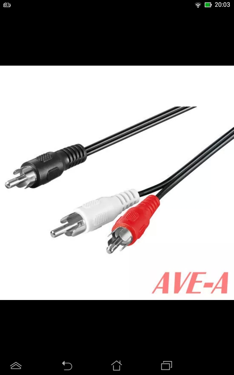

Dann muss ich morgen so ein Y kabel besorgen
Die lautsprecher sind am avr Front L R Ausgang dran
Und der sub ist beim avr ebenfalls am Front L R dran und gehen in den high level input vom sub L R
Ist nur doof damit der sub Ausgang bei avr ein einzelner chinch Stecker ist, der sub will aber 2 chinch
Der schwarze ins avr sub 1 und weiß/rot in den sub
Soo ich habe mir jetzt so ein kabel besorgt und angeschlossen, leider geht der sub nicht.... Egal was ich am avr umstelle
