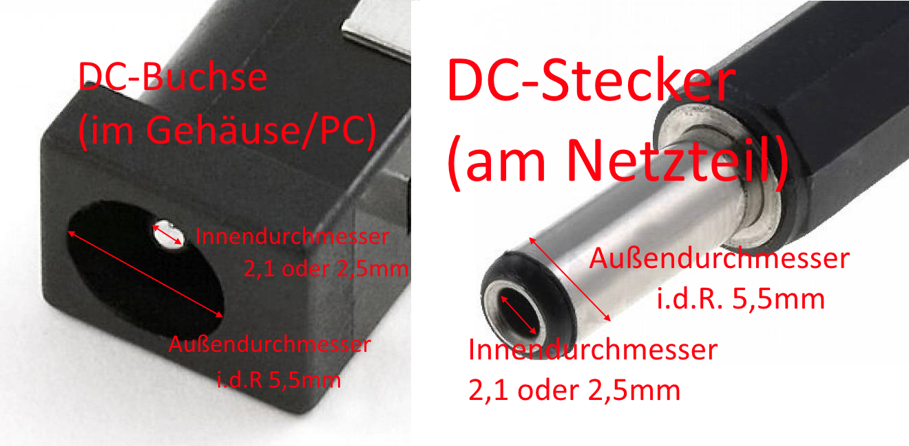

das ist eine gute Frage. Der Stecker ist einfach total locker und nach längerem Fummeln habe ich irgendwann kontakt. Ich finde leider auch keine Original Specs bzgl. Steckerdimensionen. 60W reicht!
dann bleibt dir nur probieren :) aber wenn du schreibst der ist zu klein, und er wackelt, dann würde ich sagen deine Buchse hat 2,1mm Innendurchmesser und dein Stecker am Netzteil 2,5mm Innendurchmesser ... damit passt der zwar in die Buchse, aber er sitzt halt nicht so gut.
Meine Empfehlungen von oben werden damit auch hinfällig!
bestell dir einfach eines mit 5,5*2,5mm und eines mit 5,5*2,1mm und schau was besser sitzt :D
