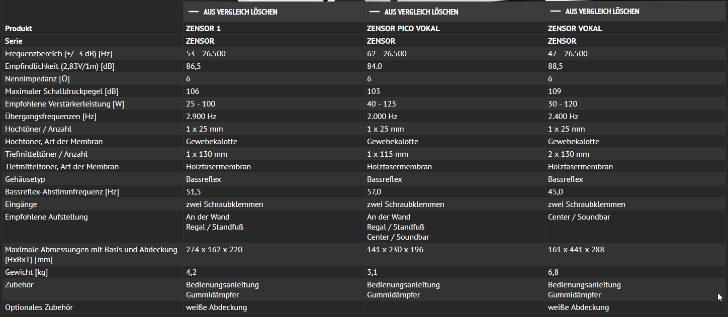

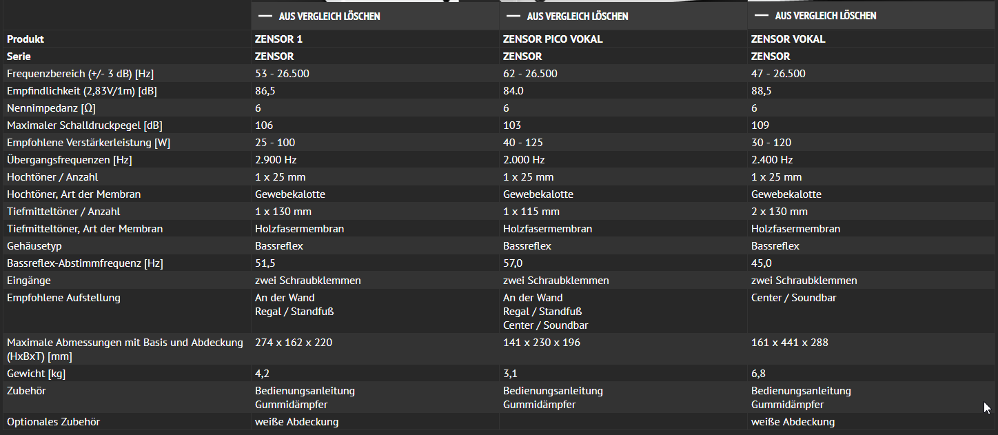

Also die Dali Zensor 1 zusammen mit dem Dali Zensor Pico Vokal wären zusammen aktuell 267€ bei Amazon damit knapp über deinem Budget wäre vielleicht ne Überlegung wert.

Harmoniert der Center denn mit der übrigen Front?

Schöner zu den Dali 1 und Dali 3 passt natürlich der Zensor Vocal, da der Pico einfach der normale Regallautsprecher auf Seite gedreht ist. Aber auch wenn die Werte sich leicht unterscheiden sollten diese zusammen trotzdem ein gleichmäßiges Klangbild abgeben. ich betreibe den Dali Zensor Vocal zusammen mit Revox Symbol B Lautsprechern und das klappt auch recht gut obwohl da technisch doch schon große unterschiede sind.
