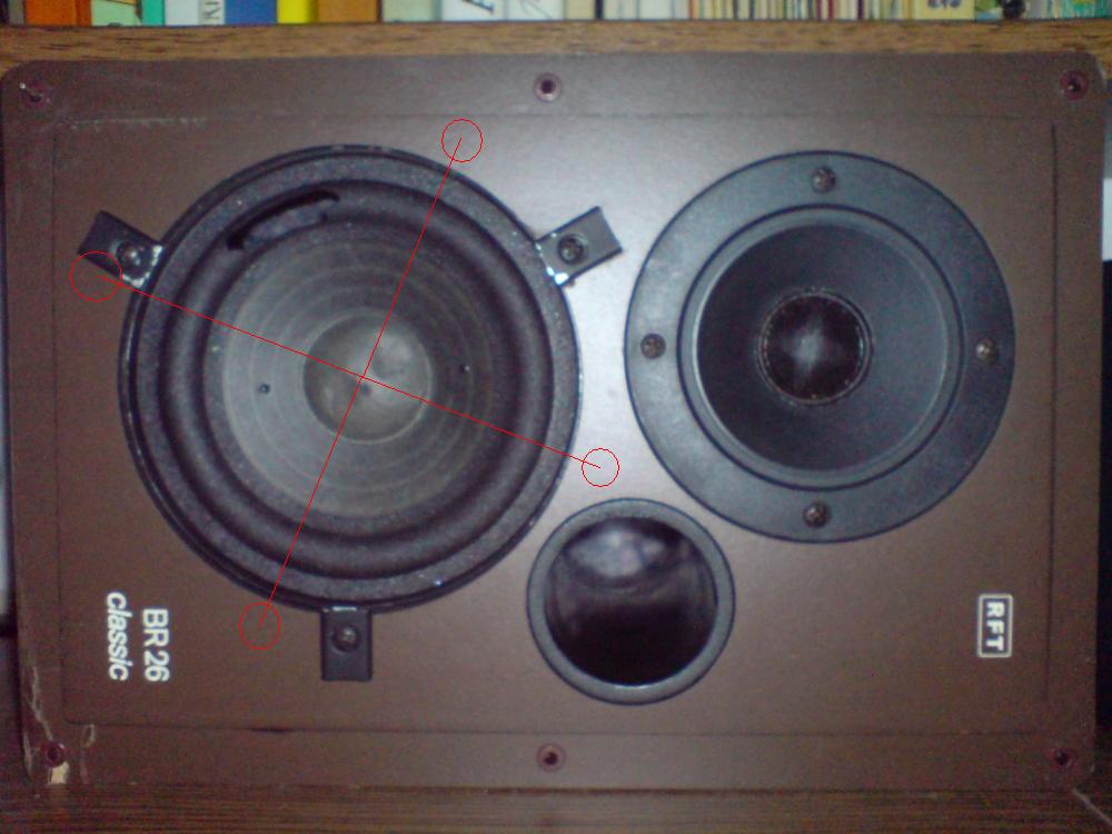

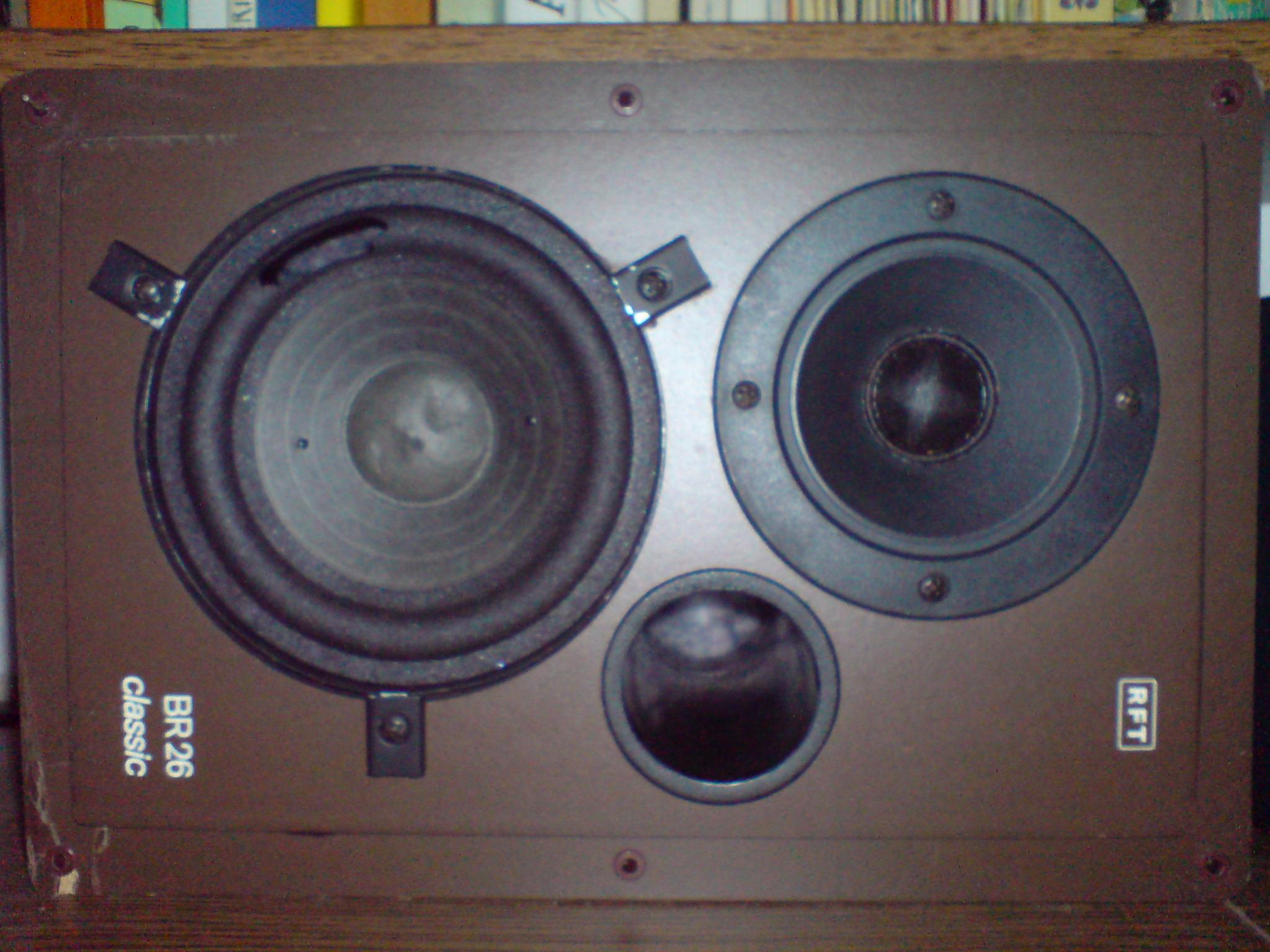

Hab nochmnal genau nachgemessen, 13cm ist zu groß, der reine Außendurchmesser ist 12,7 cm und wie gesagt, einfach nur normal sollten die niocht sein, da die Befestigung ganz anders funktioniert, als bei heutigen Boxen, wo man einfach nur den Kranz im Kranz festschraubt. Ich hab mal ein Photo gemacht, auf dem das mit den Halteklammern vielleicht zu sehen ist. Wenn der Außenrahmen der Töner größer als 12,7 cm passt er nicht in die Einfassung, ist der Außenrahmen kleiner werden die Klammern nicht halten - das "Einbaumaß" ist hingegen bei diesen Gehäusen eher weniger wichtig.
Ich war mir ziemlich sicher, dass die Boxen 8 Ohm hätten, habe jetzt aber nochmal nachgeforscht und eine Eintragung von 4 Ohm gefunden - insofern fallen die von mir wegen der falschen Größe ausgeschlossenen Mivocs sowieso flach.
@ Eton-Töner
Ich dachte ich hätte irgendwie erwähnt gehabt, dass ich beide Töner zusammen für unter 100 Euro haben will - nicht 150 Euro und mehr pro einzelnen Töner. ;) Das sind keine hochwertigen Boxen und wenn ich Geld dafür hätte würde ich mich nach neuen Gehäusen mit Bassreflexnachvornkanal umschauen. Ich bau die Boxen für eine Bekannte wieder auf, die sich sonst für 20 Euro Boxen bei Mediamarkt kaufen wollen würde, also bitte nicht zu hochwertig (und teuer). ;)

also du brauchst wirklich 4ohm-LS? dann sind die marken, die ich genannt habe, doch schonmal eine adresse. man muss auch keine 150€ pro töner ausgeben, das geht auch für 100€ für beide.
das mit den halteklammern habe ich noch nicht ganz verstanden: sind die am lautsprecher selber angeschweißt oder halten die den TMT nur in seiner position? wenn letzteres dann müsste eigentlich jeder 13cm-TMT passen.

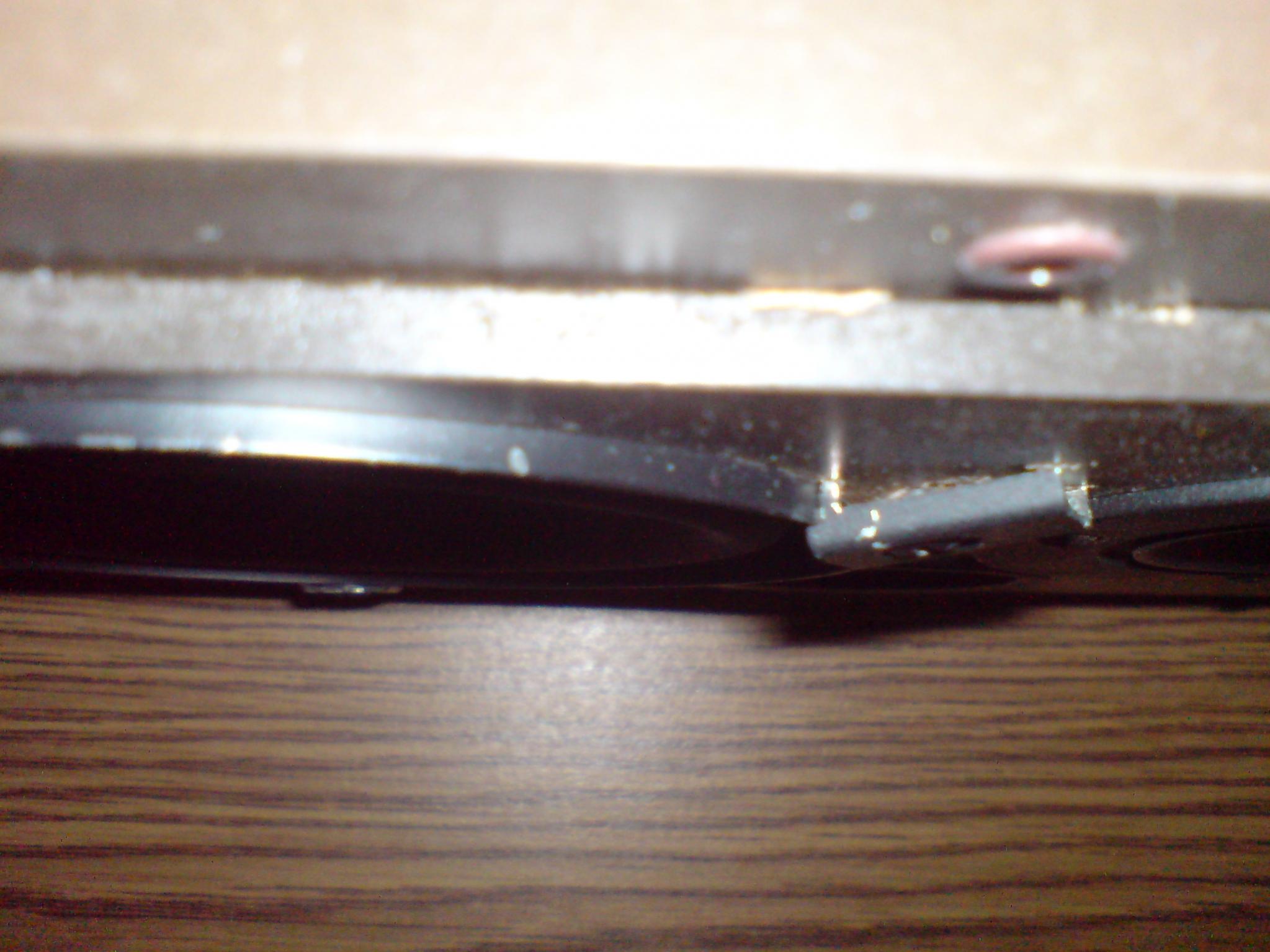

Sie sind nicht angeschweißt, sondern drücken ihn an - der Töner befindet sich dabei aber in einer Einbuchtung in der Gehäusefront, die normale Oberflächenebene des Holzkörpers schließt ungefähr plan mit dem Tönerrand ab - dafür muss der Tönerrand natürlich dick genug und am Rand kantig sein, damit die Klammer, die nur einen Millimeter auf den Rand greift, etwas zu fassen hat. Die Schraubenösen an den von dir verlinkten Tönern würden die Töner auf die Ebene mit der normalen Frontfläche heben und hinter dem tönerkranz wäre dann zum eingebuchteten Holz sehr viel Abstand - eine geeignete Fräse zum Fräsen von Metal um die Schraubenösen abzuschleifen habe ich nicht zur Verfügung.
AW: suche neue Mitteltieftöner mit Außenmaß 12,8 bis 13cmcm
jetzt habe ich dein problem glaube ich verstanden. das wird aber echt kompliziert, da das die din-einbaumaße sind und kein herkömmlicher TMT darauf verzichten wird.

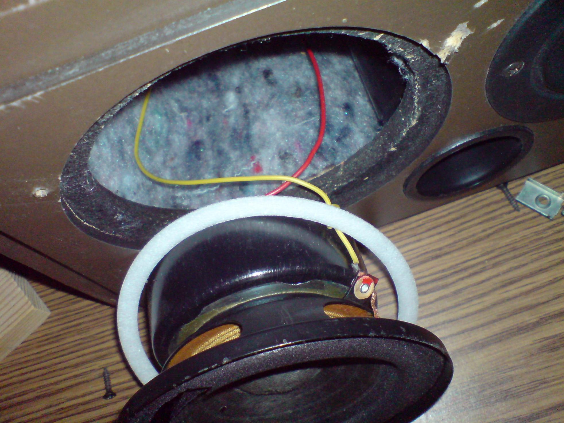

Ich glube 12,8cm könnte ich noch reindrücken. Ich hab mal noch zwei Fotos gemacht, um die Befestigung zu zeigen. Ich hatte auch schon die Idee einfach größere Töner zu nehmen und die auf der oberen Front aufzuschrauben, aber da bekomme ich Probleme mit dem Bassreflexkanel.
Weil die Forensoftware nicht zwei Bilder in dieser Größe in einem Beitrag erlaubt, bin ich dazu gezwungen hier für das zweite Bild einen zweiten Beitrag zu machen.

so müsste es doch gehen (siehe anhang). ist wahrscheinlich das einfachste. schön abdichten nicht vergessen.
