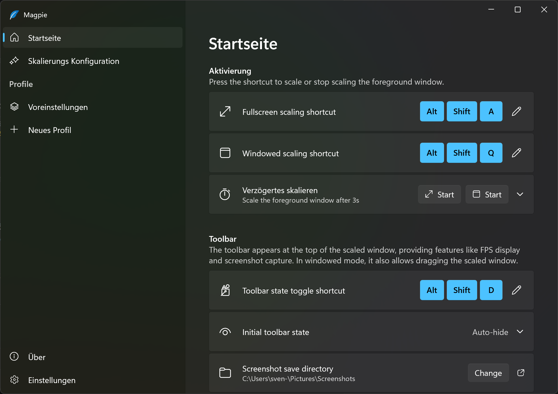

Magpie könnte auch ne Lösung sein. Das skaliert zumindest Fenster perfekt. Ob es auch auf Vollbild skalieren kann, weiß ich aus dem Stehgreif gerade nicht.
EDIT:
Doch, Fullscreen Scaling kann es auch, hab gerade mal geschaut:
Ich benutze das Programm allerdings nur, um mir eine alte Fensteranwendung, die sich nicht anders skalieren lässt, vergrößert darzustellen. Mit der Vollbildfunktion von Magpie habe ich keine Erfahrungen.
EDIT:
Andernfalls, was z.B. auch @deathrabbit geschrieben hat: es gibt eigentlich für so gut wie jedes "alte" klassische und zumindest halbwegs bekannte Spiel moderen Frontends, die das Spielen auf Windows 10 / 11 möglich machen. Da würde eine kurze Suche in Google normalerweise bei jedem Spiel zu einer brauchbaren Lösung führen.

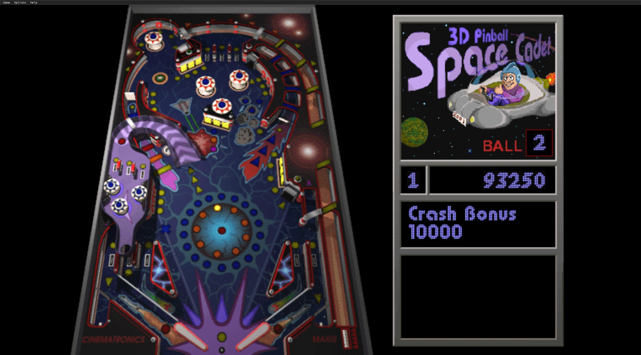

Ich habe das Programm mal getestet und es löst das Problem leider überhaupt nicht. Das Spiel fühlt sich nur noch Rukeliger an und der das spiel verhält sich immer noch wie im Randlohsemfenster.
Für Pinball Funktioniert das Programm aber super.
Reaktionen: DJMadMax
