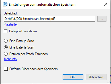

CN8
Ich werfe mal NAPS2 in den Raum.
Macht genau, wenn richtig eingestellt, das was Du willst @koffeinjunkie

NAPS2 ist ganz gut allerdings kapiere ich nicht warum auf einem anderen Client der Drucker übers Netzwerk nicht eindeutig identifiziert auftaucht sondern unter einer anderen Bezeichnung. Denn an dem PC kann man komischerweise keine Stapelverarbeitung ausführen. Einfaches scannen geht. Zudem kann man nicht einstellen das die Einzeldateien die für die Zusammenführung einer einzigen Dateien nach dem scannen gelöscht werden. Ein Paar Option täten da noch fehlen aber ok. Danke erst mal für die Hilfsansätze.
