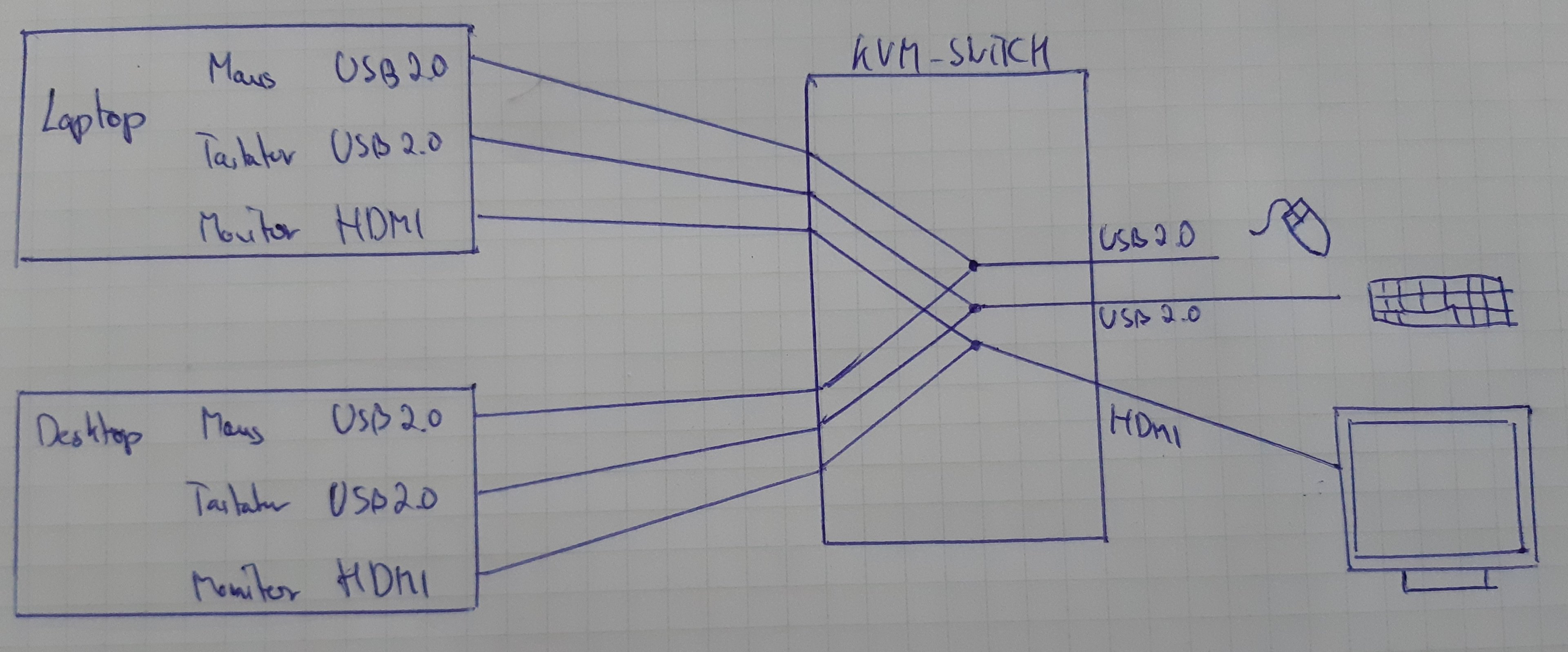

ich suche einen KVM Switch der eigentlich nur meinen Laptop und Desktop PC auf einen Monitor / eine Tastatur und eine Maus schaltet.
HDMI und 2x USB2.0. siehe Bild im Anhang.
Viele die ich gefunden habe, haben zwar USB2.0 aber als Eingang wieder USB1.0 oder kein HDMI... Oder sind extrem teuer und man kann gleich mehr als 2 anschließen.
Vielleicht bin ich auch zu doof zum suchen.
Hoffe ihr könnt mir hier einen empfehlen!? Sound brauch ich eigentlich nicht.
Und am besten wäre es wenn ich gleich 2 HDMI anstatt einen Schalten kann. Ist aber kein Muss, da kann ich auch ein VGA Kabel anschließen und am Monitor die Quelle schalten.
VIelen Dank schon mal.

Auf dem Bild ist erkennbar dass eine Tastatur Maus und Bildschirm geschaltet werden kann. Aber für mein Verständnis fehlt doch da bei PC1 und PC2 jeweils noch ein USB Kabel, oder nicht? Da ist für jeden Rechner nur 1x HDMI und 1x USB2.0 vorhanden... Das irritiert mich
Da ist einfach ein USB-Hub drin.
