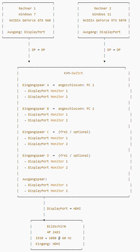

Ich habe zwei Rechner, welche ich gleichzeitig mittels KVM Switch auf zwei Bildschirmen nutzen möchte.
Rechner 1:
  • Windows 7
  • NVIDIA GeForce GTX 960 (1x HDMI, 1x DP)
Rechner 2:
  • Windows 11
  • NVIDIA GeForce RTX 5070 (1x HDMI, 3x DP)
Bildschirme:
  • 2x HP 24ES (1920 x 1080 @ 60Hz)
  • Jeweils 1x HDMI In
KVM Switch:
Zum Problem:
Ich hatte geplant, beide Bildschirme zu nutzen. Da aktuell einer außer Haus ist wollte ich das Setup jetzt erstmal nur für einen der beiden Bildschirme einrichten. Dazu habe ich PC 1 mittels DP -> DP Kabel an den Switch angeschlossen, gleiches für PC 2. Vom Switch geht es dann mit DP -> HDMI auf den ersten der beiden Bildschirme. Problem ist jetzt allerdings, dass der Switch lediglich PC 2 erkennt und auf dem Bildschirm anzeigt. Beim Umschalten auf PC 1 kommt ein schwarzen Bildschirm mit der typischen "kein Eingangssignal gefunden" Meldung. Entweder erkennt der Switch das Eingangssignal von PC 1 nicht oder gibt es nicht richtig weiter. Die USB Eingabegeräte (Maus & Tastatur) werden völlig fehlerfrei durchgeschleift.

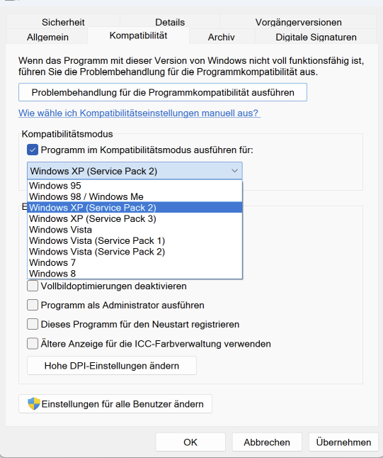

Hast Du mal den Kompalitätsmodus probiert? Der funktioniert manchmal überraschend gut in Win 10 wie 11.
