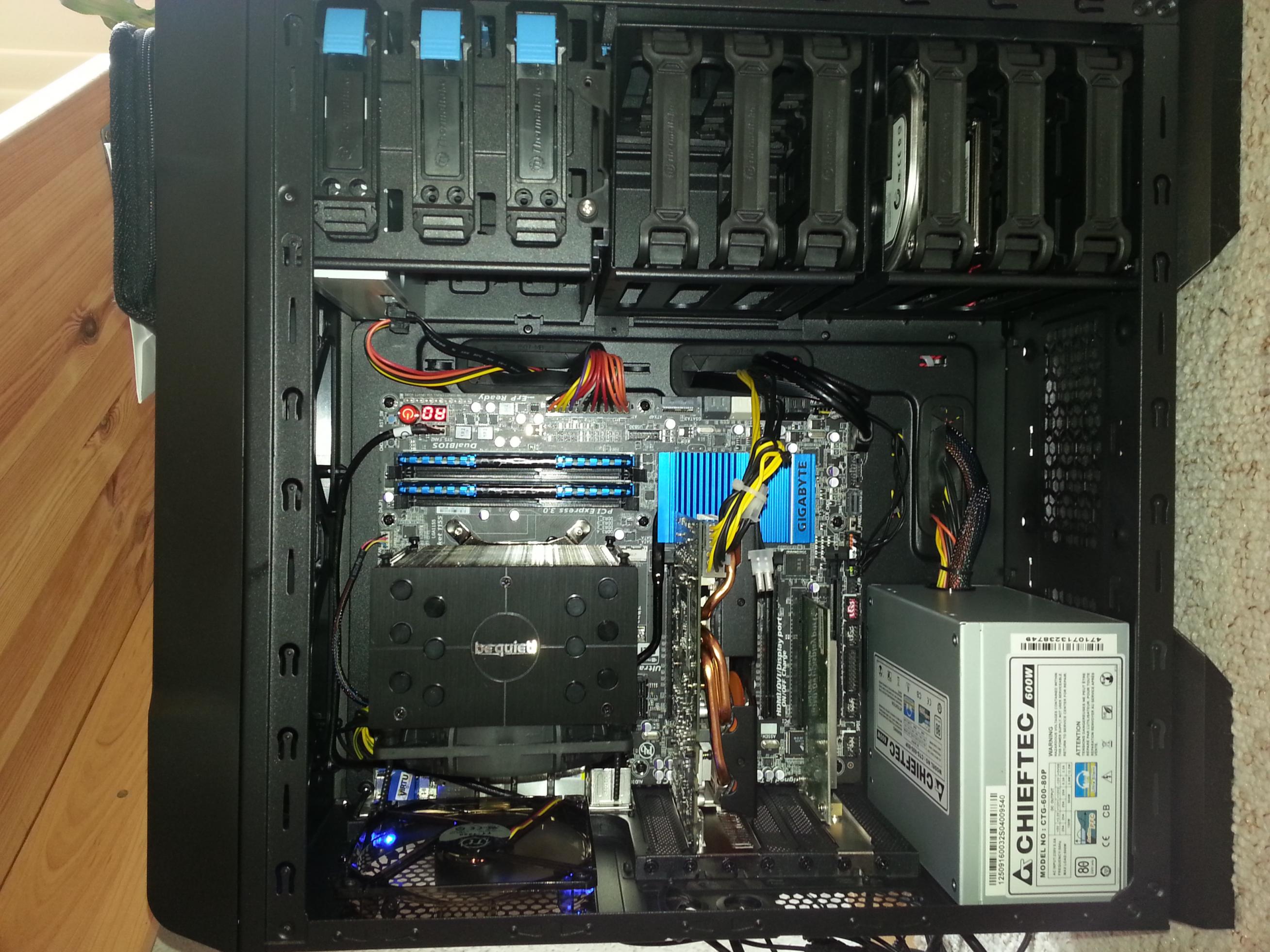

Mach mal ein Bild von INNENLEBEN -- komplette Seitenansicht ohne Seitenteil ... xD

Ja , die Lüfter wurden alle gedreht der Luftstrom geht von hinten nach vorn.
Hatte gestern dir Variante bei 4,4GHZ
dein kühler sollte um 180° gedreht werden oder 90° das der lüfter unten hängt ist klar das die temps zu stande kommen.
von hinten nach vorn! NO GO!
von vorn nach hinten o. oben bitte, und deine temps sehn viel besser aus.

Dein CPU Lüfter und dein Heck Lüfter blasen in gegenseitige Richtungen, das kann nix werden. Der CPU Lüfter muss /sollte nach hinten blasen in deinem Fall, ob vorne am Kühler oder hinten ist erstmal egal. Hast du eine K CPU oder den normalen ohne K, nur um nochmal nen Tipfehler oben auszuschliessen.
Ne H100i ist für eine nicht OC CPU eigentlich Overkill, da zu Leistungsstark (hab selbst eine H100i)
Ähmmmm nee die lüfter blasen alle in eine Richtung von hinten nach vorn und das ganze als Strom nach vron raus als nicht entgegengesetzt. Ja es ist eine i5 3570k
Welche Spannung liegt bei den 4,4 GHz bei dir an?
ertappt das ist so nen Thema was ich mir noch nicht angetan habe
Also die "Auto"spannung, kein wunder das das Ding so heißt wird. Die Ivys sind echte Hitzköpfe. Senk mal die Spannung und du wirst sehen, das ding wird wunderbar normal warm.
1. Spannung senken, wenn möglich.
2. Lüfter so anordnen: Vorne unten Luft rein, hinten und oben raus.
Ja ich wollte eh mal schauen wo ich im Bios was rumschrauben kann , damit habe ich derzeit noch nicht so die gute Erfahrung. dennoch lohnt es sich eine h100i einzubauen oder reicht der be quiet aus vom Ram mit den 8gb bin ich derzeit gut bedient
Der bequiet reicht aus. Die H100i hat halt noch mal ne Schippe mehr Leistung. Aber am wichtigsten wäre erstmal sich in das Thema Oc einzulesen, denn so ist das absoluter Murks und der Haltbarkeit alles andere als zuträglich
