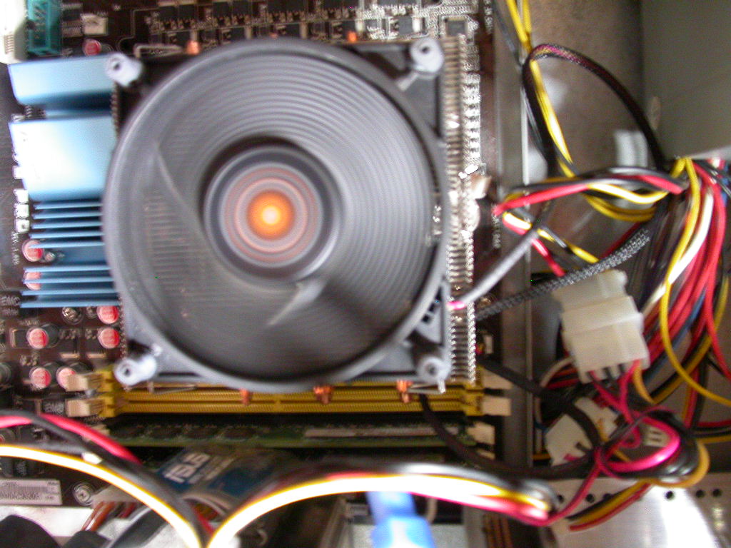

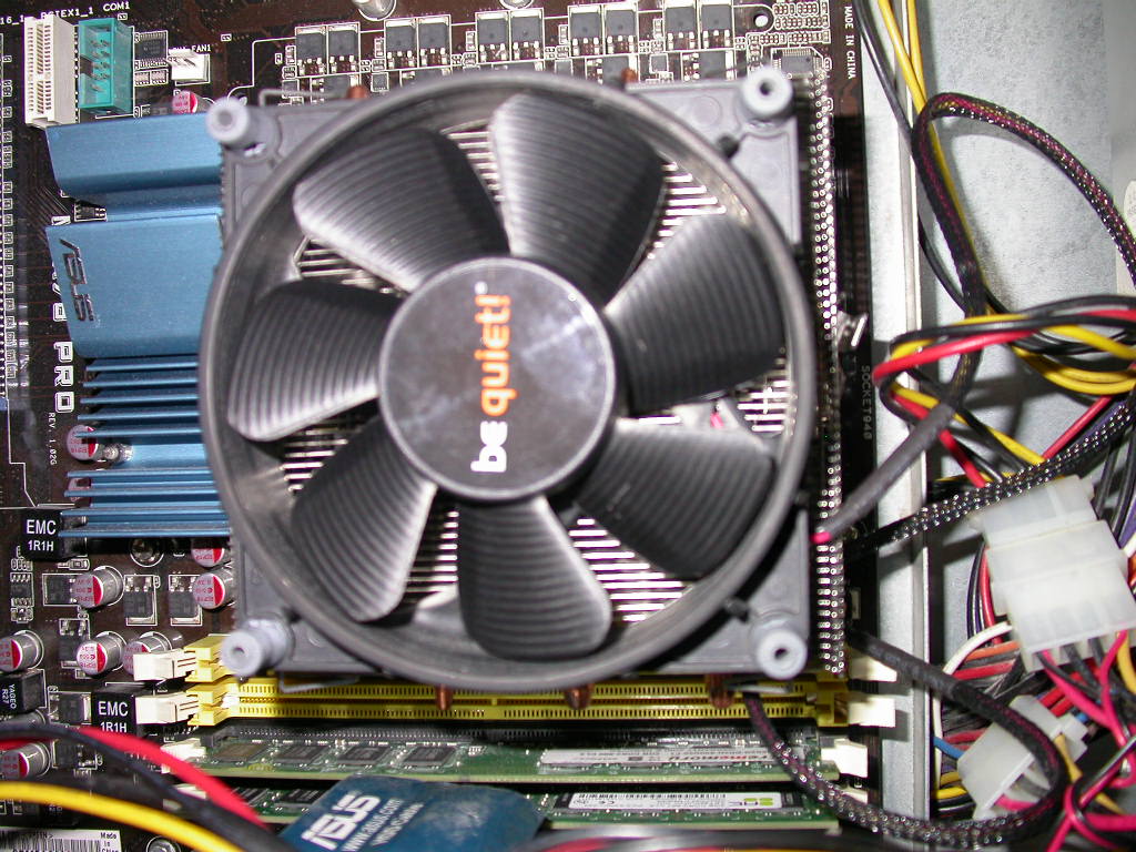

ich suche einen für mich passenden CPU-Kühler.
Der aktuelle ist nur geborgt ^^
Es soll ein AMD Phenom II X4 940 gekühlt werden.
Gern mit Spielraum für OC.
Auch gern ein bisschen "silent" ;)
das schwierige..
als gehäuse habe ich das Aerocool M40 und natürlich mein gehäuse reinpassen.. *g*
die platzverhältnisse habe ich ca. ausgemessen..
hier ein bild mit den maßen:
jo der is zwar gut, passt aber leider nicht ins gehäuse.. bitte vorher bedingungen lesen -.-

vielen dank für die vorschläge..
wenn es an der höhe scheitert, könnte ich die festlatte statt an der unterseite des deckels auch woanders noch einbauen..!?
ich kann auch demnächst nochmal mehr detailfotos nach reichen wenn es für eine einschätzung nötig ist
