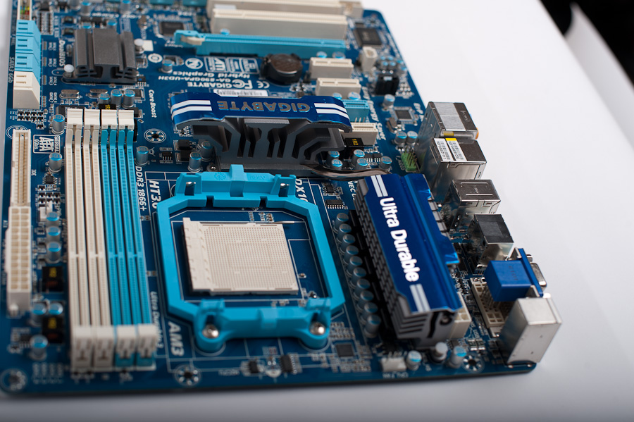

Ich habe ein Gigabyte 890GPA-UD3H Board (siehe Foto) und will mir da einen AMD Phenom 6-Kern Prozesser draufschnallen. Das System soll flüsterleise werden und dementsprechend darf der Lüfter keinen Lärm verursachen. Ich habe eine Zalman ZM-MFC1 Lüftersteuerung gekauft um den Lüfter zur Not manuell zu steuern.
1. Probelm: Evtl. wird es dank der großen passiven Lüfter auf dem Board etwas eng?
2. Problem: Ich habe ein Sharkoon Rebel9 Gehäuse mit einem 25cm Lüfter an der Gehäusewand (ragt ca. 3cm ins Gehäuse). Der Lüfter darf also auch nicht super hoch sein, wie es bei einigen Passiv-Kühlern der Fall ist.

Da Du Board und Gehäuse schon hast, kannst Du zumindest schon einmal die max. Höhe des CPU-Kühlers ermitteln.
Der Scythe Kabuto passt schon einmal, habe ich grad kurz gegoogelt -> http://geizhals.at/deutschland/a414456.html
Gute Idee :)
Es sind so ca. 12cm Platz zum Seitenlüfter vorhanden
Da du im Endeffekt nur kaufen kannst was der Markt hergibt, wirst du mit so wenig Platz wohl auf nen TopBlower ausweichen müssen... würde mit dem Lüfter in der Seitenwand dann auch gut passen... und Flüsterleise geht schonmal schlecht mit ner LuKü und ner 125W TDP Cpu ;-) zumindest, wenn du beruhigende Temperaturen möchtest ...
