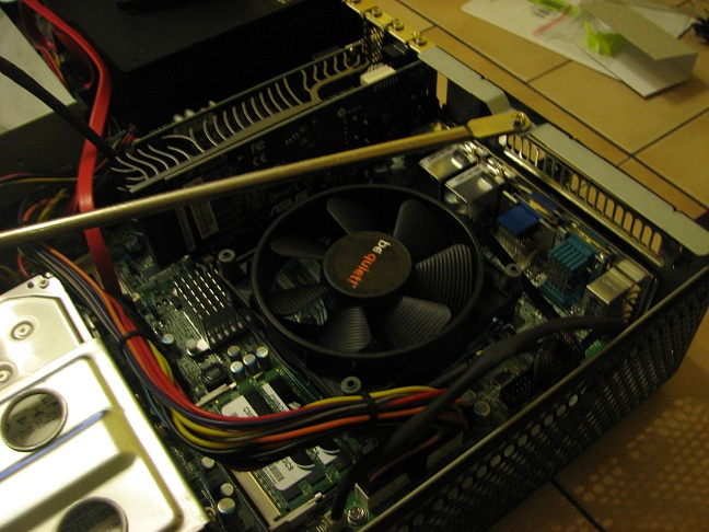

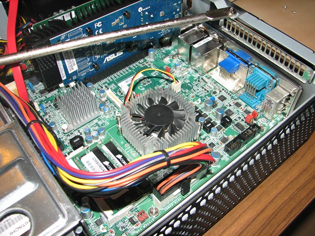

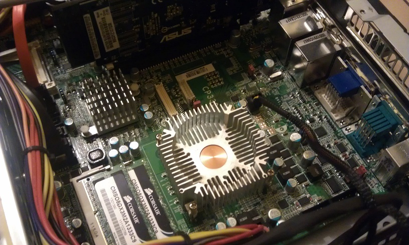

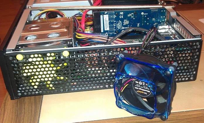

So. Hat etwas gedauert bis ich die Hardware bestellen konnte aber jetzt hab ich alles parat und auch schon eingebaut. Funktioniert SUPER!
Bevor ich den Lüfter montieren konnte, musste ich zuerst den Lüfteradapter etwas ansägen, damit ich Ihn an den kleineren 60 x 60 großen Passivkühler montieren konnte. Oben drauf der be quiet 92 x 92 Lüfter. Passt alles ins gehäuse und über dem Lüfter ist sogar noch etwa 1 - 1,5 cm luft. Das Gehäuse selbst hat oben am Deckel natürlich die vorgesehenen Luftlöcher.
Fazit:
- Vielen Dank für den Support. Jetzt ist endlich a ruh!
- Den Lüfter höhre ich nur, wenn ich mein Ohr bis ca. 40 cm über dem Lüfter halte. Ansonsten höhr ich gar nichts.
- Temperatur: Mit dem alten Standardlüfter lag die Temperatur bei etwa 43 - 44 °C.
Mit dem neuen Lüfter singt die Temperatur sogar auf unter 40°C, oft sogar bei 36 - 38 °C.
