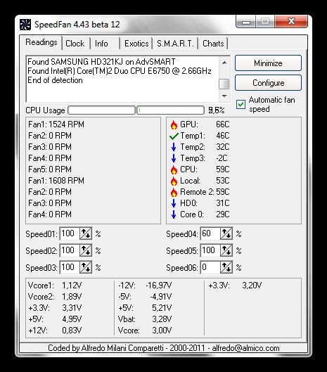

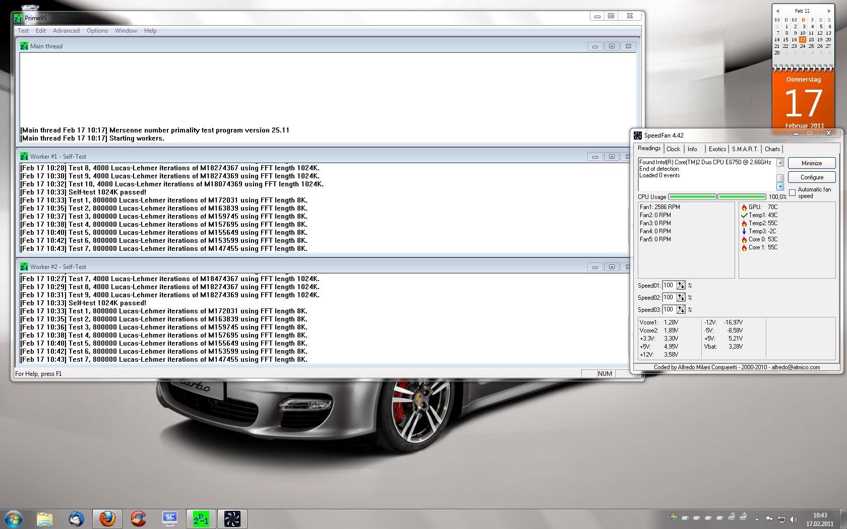

Ein Bild meiner Temperaturen hänge ich auch noch an. Und das ist erst paar minuten nach dem Start und nicht unter Last. Also erschreckend hoch wie ich finde.
2tes Bild 25 min Prime95
Wie würdet ihr das Lösen, bin für alle Vorschläge offen:schluck:

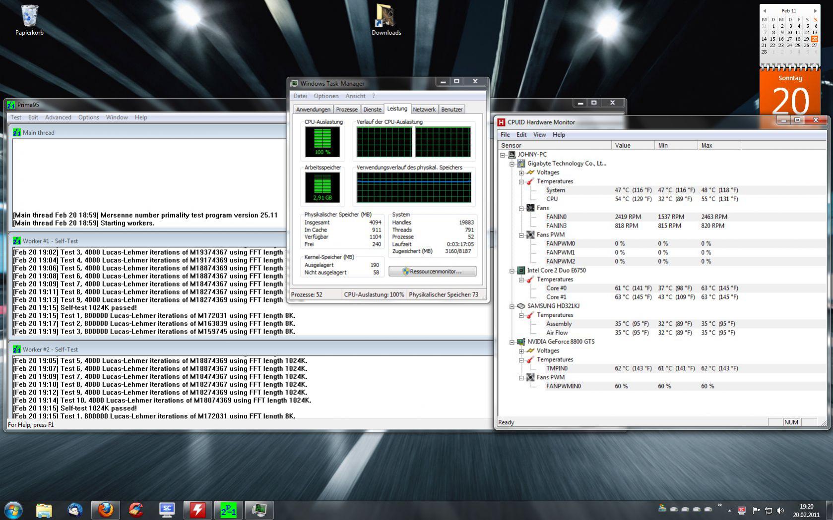

So ein Screeni mit HW-Monitor hab ich auch gemacht:)

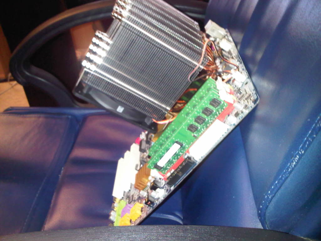

hab den Mugen nun verbaut und muss sagen er ist wirklich gut, sehr leise das Teil und kühlt super.
Danke nochmal an die Empfehler!!!
Nun ergibt sich daraus ein weiteres Problem das es zu beheben gilt. Und zwar scheint mein Gehäuse zu vibrieren, sowohl das Dach als auch die Seitenwände:hammer_alt: hab jetzt was aufs Dach gelegt und es wurd besser. Wenn ich das Gehäuse auf einer Seite anhebe scheint es aufzuhören. Habt ihr irgendwelche ideen?
