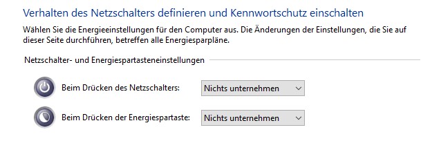

Hi, wie wär's damit
das schränkt die Auswahl nicht ein.
