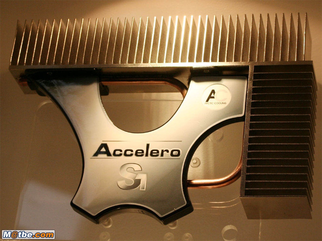

Den Polar Freezer vergisst du am besten gleich wieder, da 166Mhz wohl übersehen hat, dass es sich um die AGP-Variante der 7800GS handelt. Die hat einen PCIe-zu-AGP-Chip, der mitgekühlt werden muss. Bisher gibt es keinen Ersatzkühler am Markt, aber in diesem Monat soll der passive Accelero S2 von Arctic Cooling endlich verfügbar sein.
wie funktioniert der S1? wie wird der installiert? ist da übernaupt platz für stromanschluss, kondensatoren etc.? die kühlfläche ist anz schön klein meiner meinung nach. ob das ausreicht?
Das wird wohl niemand wissen, da der Kühler noch nicht erschienen ist (auch noch keine Vorab-Testexemplare). Ich warte auch noch auf Tests.
