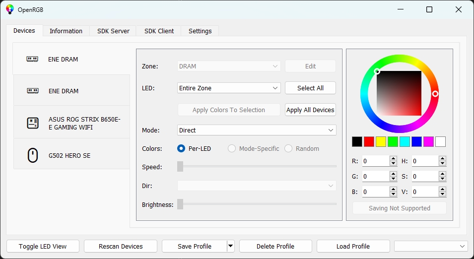

Hab das mal eben schnell runtergeladen und geöffnet aber so wie es aussieht, wird die GPU-LED nicht erkannt (siehe 'Devices' im Screenshot).
Erkannt werden die beiden RAM-LEDs, die Maus sowie alles was auf dem Mainboard angeschlossen wurde (3x Mainboard-Headers).
Muss ich bei der GPU (Asus 4070 Ti Super) eventuell noch irgendein Addon installieren, damit die erkannt wird?

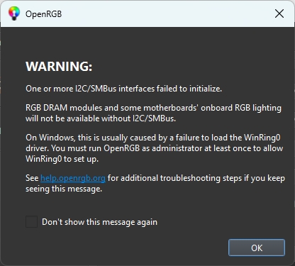

OpenRGB auch mal als Admin starten und scannen. Manchmal klappt es dann.
Das musste ich so oder so machen, da:
Ändert leider nur nichts an der Erkennung der GPU.
Aber trotzdem danke für den Hinweis.

Tech-Support meinte:
"v.0.9 (stable) was released before the mentioned GPU series. Please download the pipeline build (a.k.a experimental build). There is a link on the main page."
Die GPU wird nun mit dem neuesten experimental build (v.0.91) erkannt 👍 (falls jemand ähnliche Probleme haben sollte)

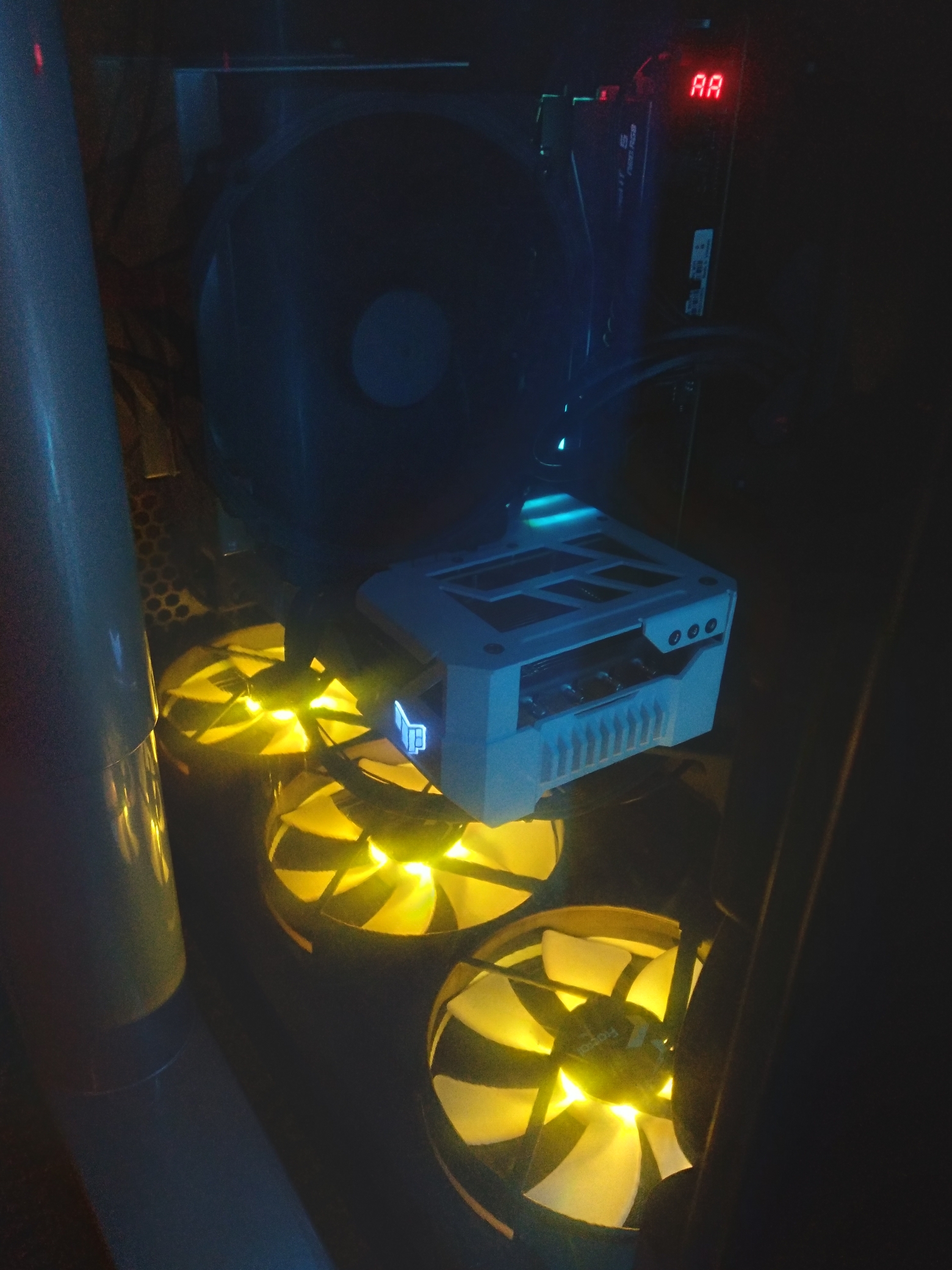

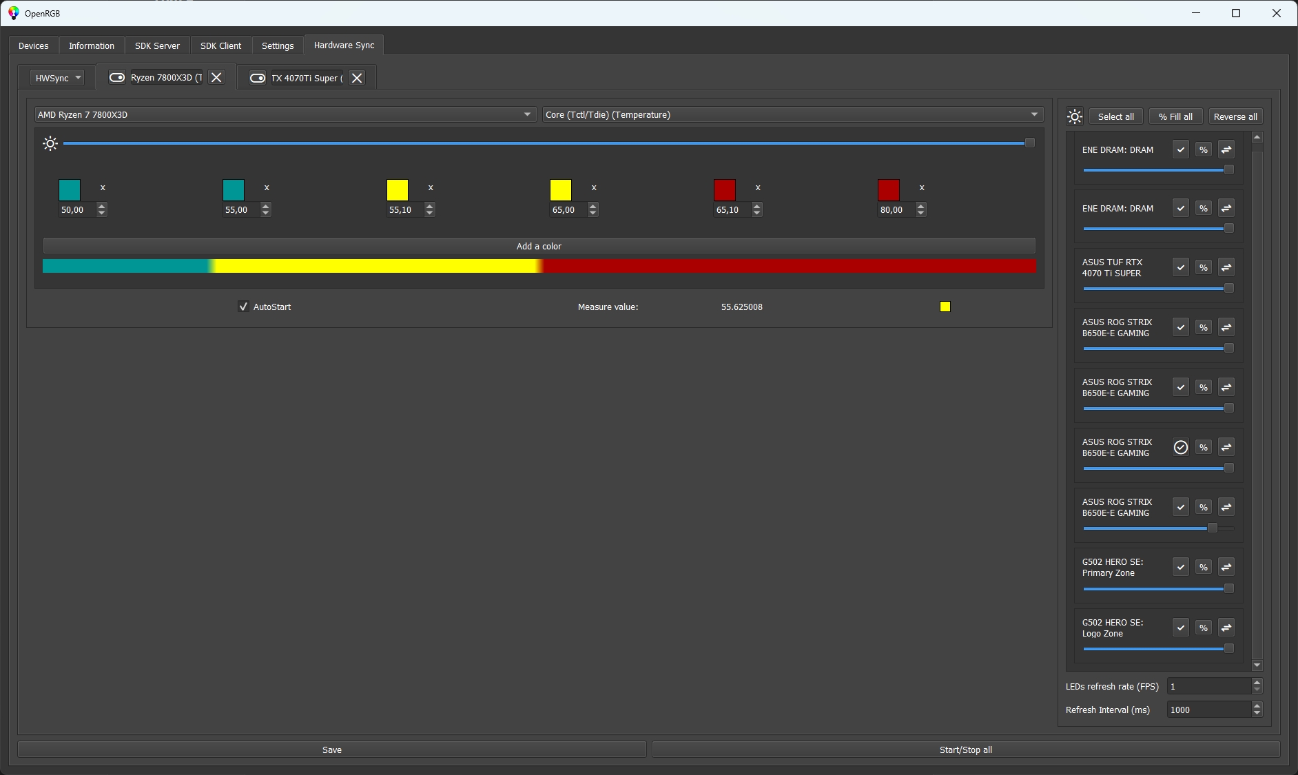

Anbei noch ein Eindruck des erwähnten HardwareSync-Plugins (für temperaturgestützte LED-Steuerung) sowie ein mögliches Endergebnis:

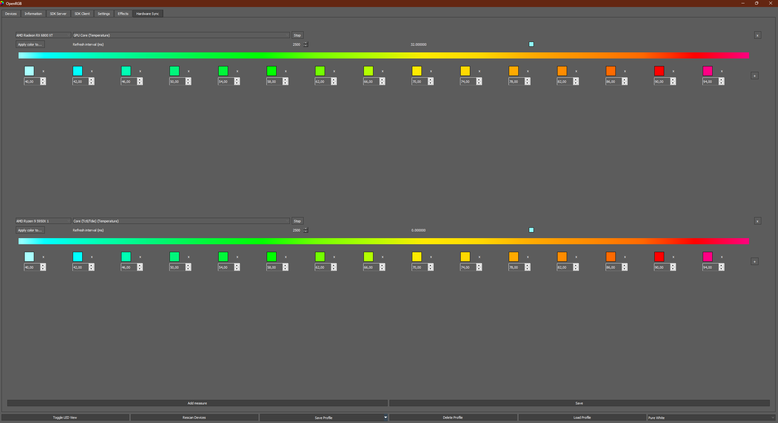

btw, meine Temp-Farbverläufe sehen so aus (Damit habe ich einen einigermaßen weichen Übergang und mit der 2,5 Sek. Hysterese ist es auch sehr steady) :

Ach bevor ich es vergesse, kannst du mir noch schnell den Unterschied zwischen FPS und ms in diesem Zusammenhang erklären? (siehe Screenshot)
Refresh Interval ist vermutlich wie viel Zeit vergehen muss, bevor sich die Farbe ändern darf. Aber was ist dann Frames per Second? Wie oft gecheckt wird, ob sich die Temperatur geändert hat oder wie?
Reaktionen: Lord B.
Richtig, das ist die sog. Hyterese, die Farbe verändert sich erst wenn über diesen Zeitraum eine Temperaturveränderung zum nächsten Eintrag stattfindet. (Ähnlich wie bei Kühlern, die Zeit die vergeht bis die Lüfter aufdrehen)
Die Frequenz mit welcher das Licht leuchtet, je höher, desto gleichmäßiger, ähnlich den FPS auf einem Bildschirm bzw. wie oft der Effekt dargestellt wird. Eben wie beim Monitor, da bestimmt die hz Zahl ja ebenfalls die Refreshrate der LED´s
Reaktionen: dedication
verstehe, danke. Wobei ich absolut keinen Unterschied zwischen dem Minimum (1 FPS) und dem erlaubten Maximum (60 FPS) erkennen kann. Wird sich vermutlich auf Effekte, Farbübergänge o.ä. auswirken denke ich und nicht auf statische Farben.
Reaktionen: Lord B.
