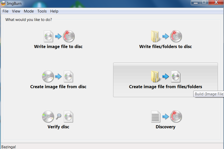

ImgBurn
792386

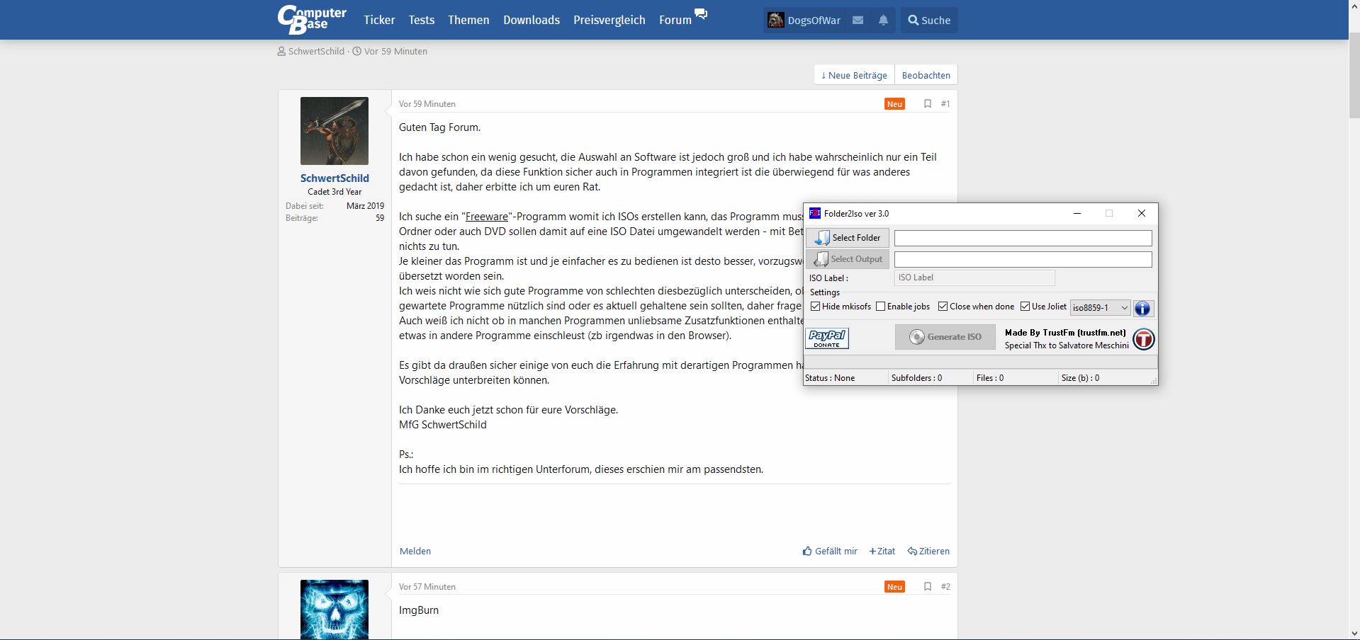

zum erstellen von iso's benutz ich Folder 2 Iso
https://www.trustfm.net/software/utilities/Folder2Iso.php
seh grad, sollte mir mal die aktuelle vers 3.1 laden..
klappt prima zB iso's von game dvd's wie von XPlane 11(erste disc von 9 zum starten des spiels nötig) zu erstellen und die dann im W10 explorer zu mounten damit man zum spielen nich immer die org dvd einlegen muss.
