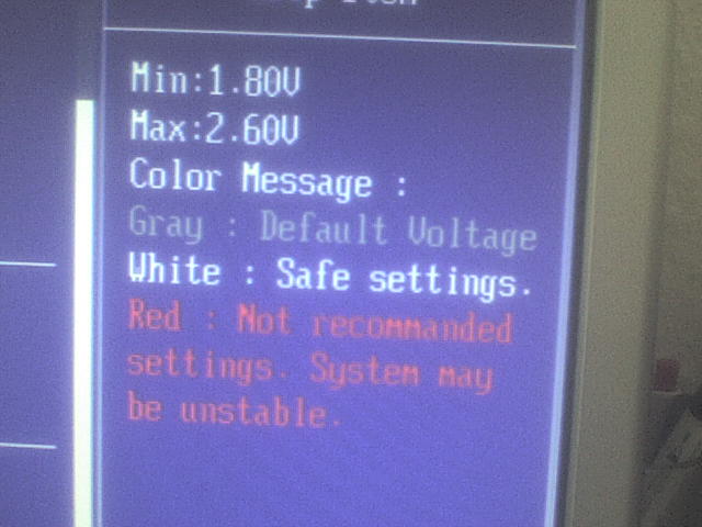

Im BIOS kann ich sie nicht erhöhen weil es grau ist.
Also kann ich nix ändern?!
Den Wert kannst Du über die Plus (+) und Minus (-) Taste ändern! ;)
Auch wenns grau ist?
JA!
Grau -> Default Voltage
White -> Safe Settings
Red -> Not recommanded,...
siehe Bild
Die Farben sind einfach nur dazu da das man sieht in welchem Einstellungsbereich man sich befindet.
Bei den Timings kann ich Dir nicht weiterhelfen, beim VRam würd ich es mit 2,0V bis 2,2V versuchen!
