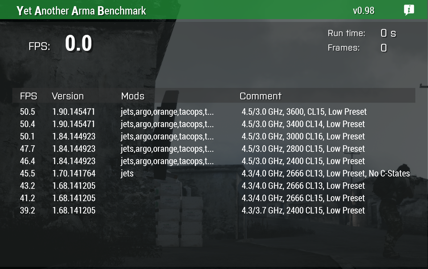

Also bei meinem Skylake-X (4.5 GHz / 3.0 GHz) konnte ich kaum eine Performancedifferenz in Arma 3 zwischen 2800 CL15 und 3600 CL15 feststellen. Vielleicht bin ich auch einfach nur zu Dumm für RAM OC. Man sollte auch bedenken, dass der YAAB Benchmark nur bedingt auf Multiplayer übertragbar ist.

Also im ersten Link geht der Benchmark ja leider nur bis 3466 - und der Autor lässt uns über die gewählten Grafikeinstellungen/Auflösung im Dunkeln. Im zweiten Link werden (soweit ich das dem Foreneintrag entnehmen kann) ja unterschiedliche Hardwarekonstellationen insgesamt verglichen (andere CPU, anderer Takt usw.)...ist also eher nicht aussagekräftig.

Also bei meinem Skylake-X (4.5 GHz / 3.0 GHz) konnte ich quasi keine Performancedifferenz in Arma 3 zwischen 2666 CL15 und 3600 CL15 feststellen. Vielleicht bin ich auch einfach nur zu Dumm für RAM OC. Man sollte auch bedenken, dass der YAAB Benchmark nur bedingt auf Multiplayer übertragbar ist.
Das liegt mitunter aber auch daran, dass du bei Skylake-X eben mit QuadChannel und nicht mit DualChannel unterwegs bist. Mit QuadChannel brauchst du weniger MHz, um den gleichen Datendurchsatz zu erzielen, da doppelte Anzahl gleichzeitiger Zugriffe. Daher wirkt sich bei solchen Systemen nominell schnellerer RAM weniger aus afaik.
