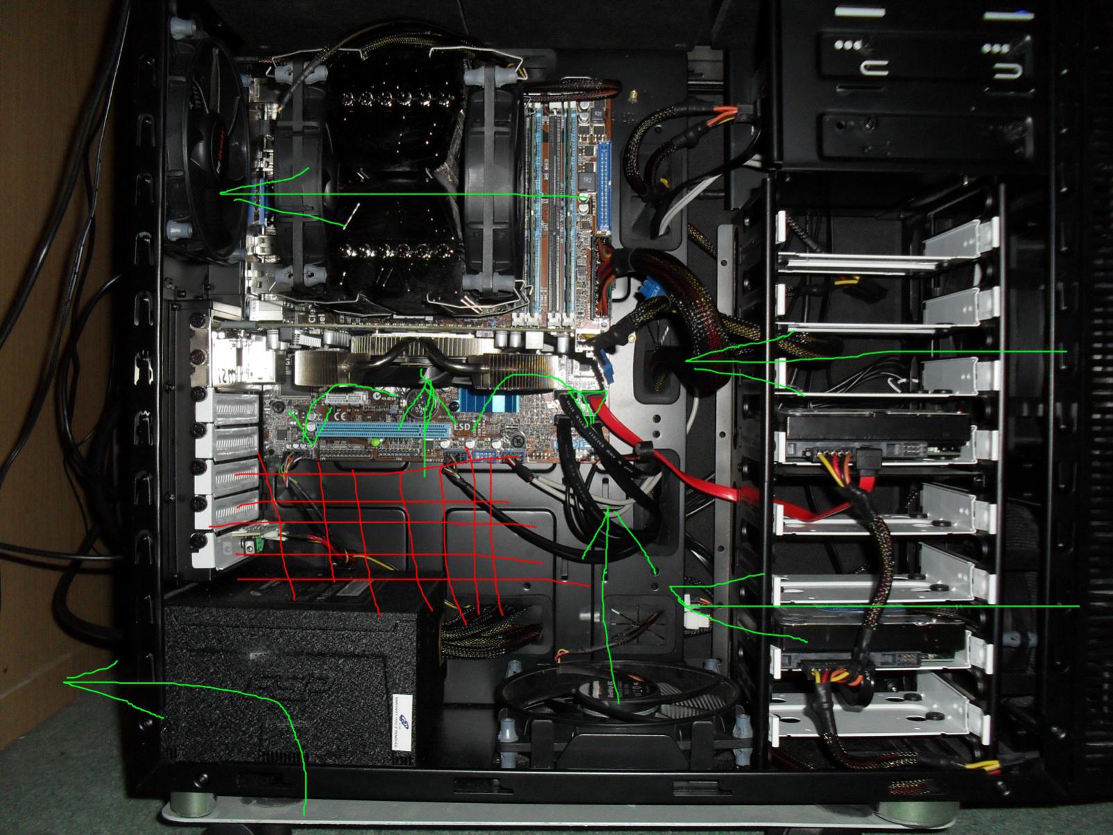

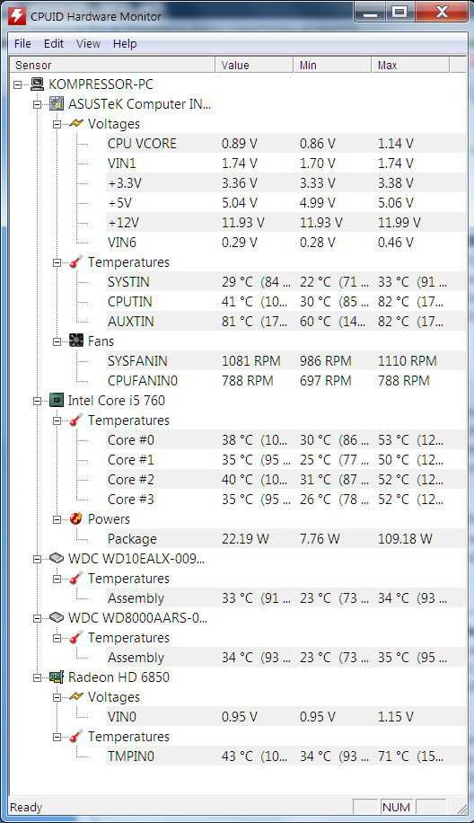

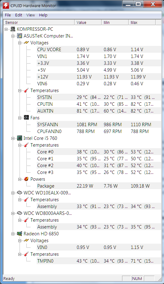

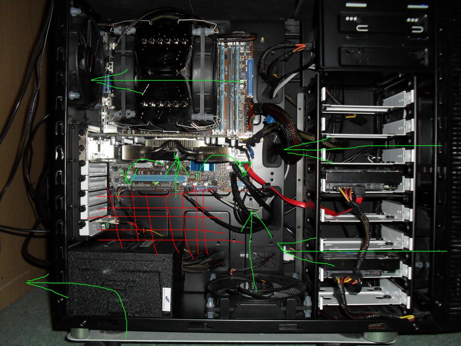

Da scheint was defekt zu sein. Die Temperaturen sind viel zu hoch. Ich habe im Idle 36°C Und unter Last maximal 72°C. Sitzt der Kühlkörper richtig?
Der Lüfter läßt sich mit dem CCC runterregeln.

Aber deine Temps machen mich auch ein bisschen stutzig/neidisch, sind das auch wirklich die der Graka? Meine 6850 Cyclone geht im Idle kaum unter 60°C. Wie sehen die Temps deines restlichen Systems aus?
Speedfan (Version 4.44) liest bei mir im Idle für CPU etc maximal 45°C und Ingame maximal 60°C aus.
Liegt die Ursache meines Tempproblems nun bei der Graka oder dem restlichen System?
Das sind auf jeden Fall meine Systemps. Siehe Anhang.
Da stimmt iregndwas bei Dir nicht.

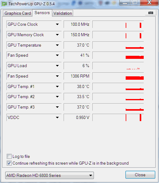

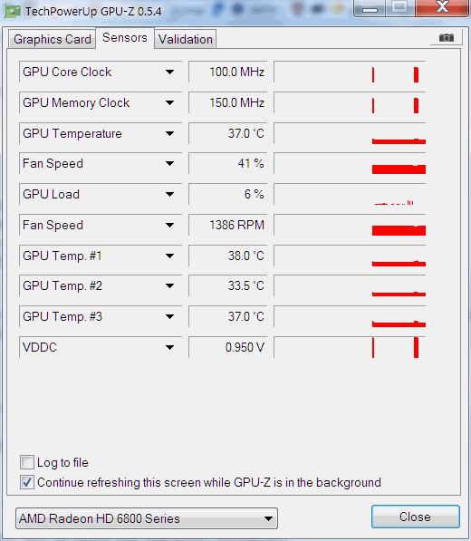

EDIT: Hier noch ein GPU-Z Screenshot im Idle

Hast Du 2 Monitore angeschlossen? Oder warum taktet sie im idle noch so hoch? Mit einem Moni sollte sie auf 100/150 Mhz runtertakten.
Ich höre meine Cyclone ers,t wenn sie über 50% dreht. Was hast Du genau für ein Gehäuse und wie ist der Airflow? Oben habe ich meinen verlinkt mit den Temperaturen.

Nur einen Monitor angeschlossen. Selbstverständlich kein OC.

von der beschreibung her müsste es ein Antec 1200 sein das hat nen super Airflow
Ich hab ein Antec P183.
