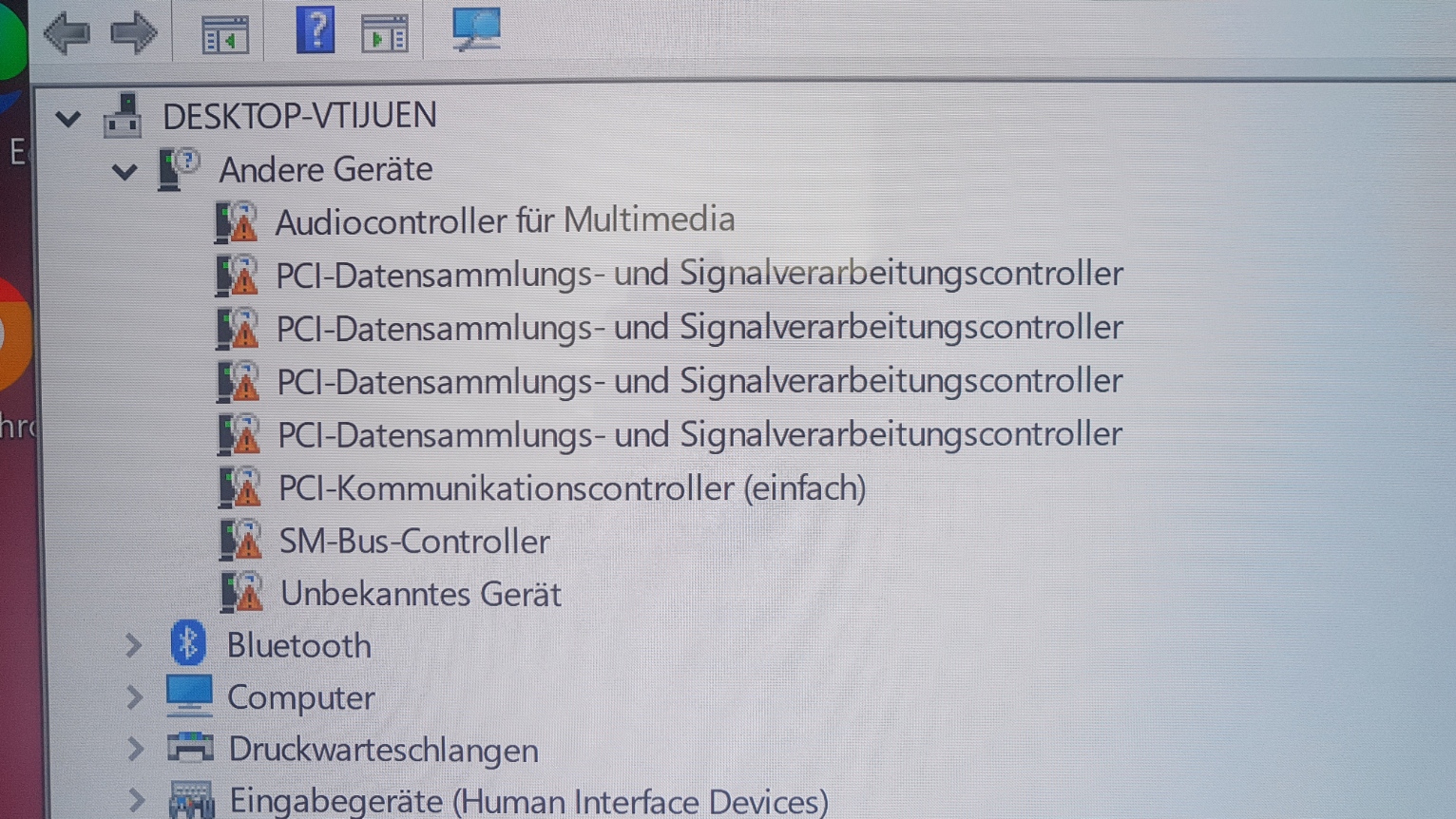

ich bin es noch mal leider werden in windows 10 nicht alle treiber installiert. es feg´heln 2 stück 1. muldimediacontroller und 2. pci-gerät.
kann mir einer sagen wie ich diese 2 treiber rausfinden kann und installieren kann.
habe mal ein foto von den zwei geräten gemacht.

Multimediacontroller könnte Sound sein oder HDMI Treiber.
PCI Gerät wohl ein Teil des Chipsatzes.
Hast du auch unter "optionale Updates (Treiber) geschaut?
Führ nochmals Windows Update aus und schau dann dort nach.

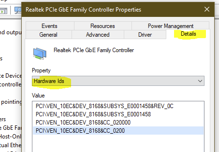

Öffne mal die Eigenschaften der beiden unbekannten Geräte und gibt uns die Hardware IDs, z.B.
Hallo . Habe das gleiche Problem auf mein
NiPoGi Mini PC Windows 11 Pro, Celeron J4125 Quad Core Micro PC​
Audiotreiber findet Windows nicht . Im Update oder sonstige Vorschläge . Jemand schon das Problem gelöst? Ich brauche Windows 10 statt 11 weil andere Programme mit Windows 11 nicht funktionieren zur Zeit.

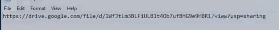

Wie es aussieht haben die Chinesen auch eine angepasste Windows Version installiert.
Es gibt auf der Seite vom TE 5 Videos und da sieht man beim 5. Video das hier nicht das normale Windows zum Einsatz kommt sondern von Google Drive was runtergeladen werden muss.
Da werden wohl auch die Treiber dabei sein.
Wenn alle Stricke reißen muss man halt den Hersteller kontaktieren.
