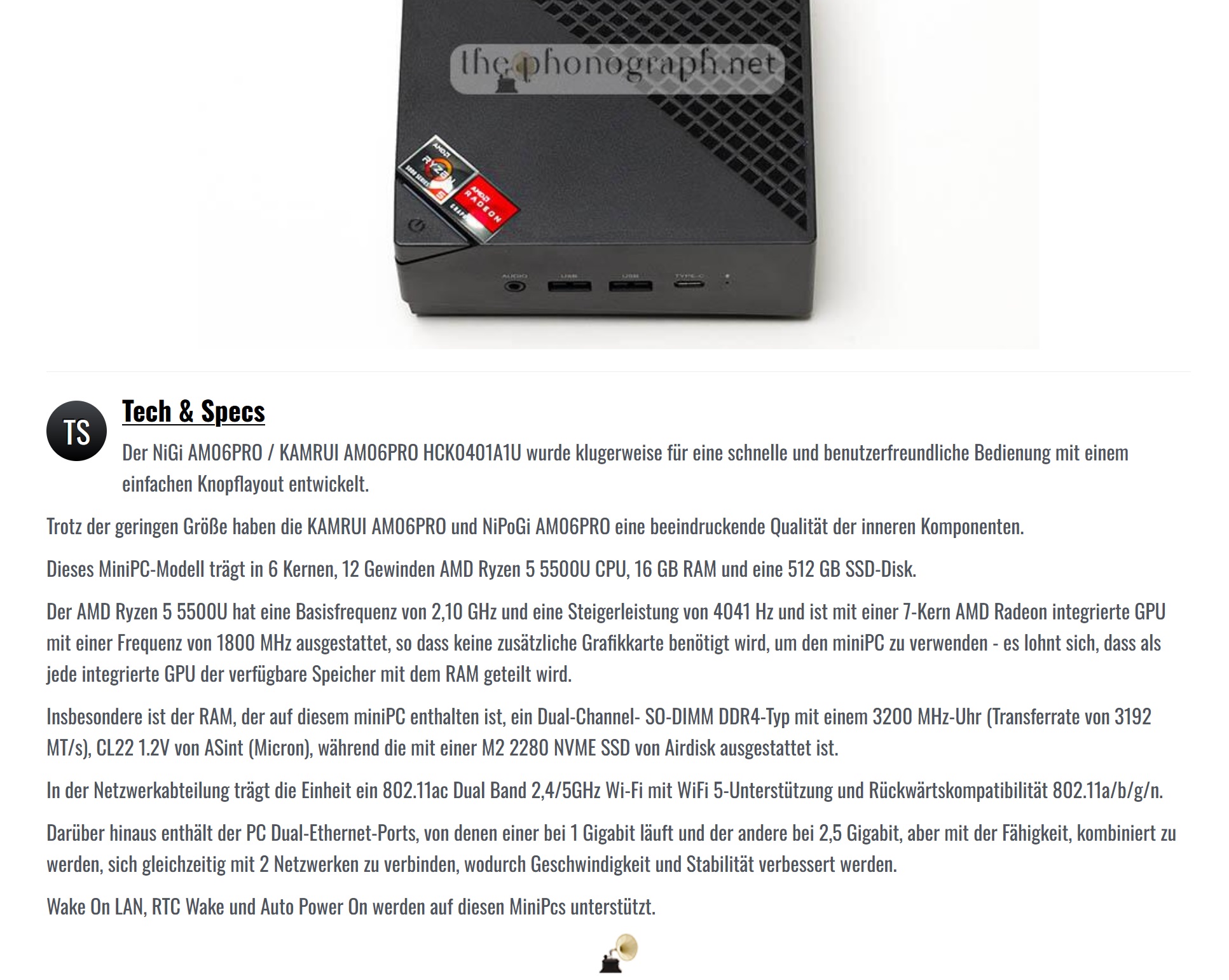

Na wenn eine 2280 reinpasst, warum denn nicht?
Die Dinger sehen ja alle gleich aus und auch die Schnittstelle ist identisch, einzig die Länge kann varieren, wobei die Masse 80mm lang ist.
Wenn Du keine genauere Angaben zur bestehenden SSD hast, dann musst Du mal in Gehäuse reinschauen.
Das ist doch klar bis zur 2280 alles.
Ob es sin macht eine M2 SSD mit 6000+ Lesen einzubauen mal dahin gestellt.

Die AirDisk 512GB ist eine ganz normale NVMe 1.4 mit M Key, dort würde die Lexar passen.

Hier: AirDisk 512GB
AirDisk M.2 2280 PCIe 3.0 Gen3x4 NVMe 1.4 SSD
Also NVMe SSD's Max.: 2280 und einzig die Kühlung begrenzt ggf.
