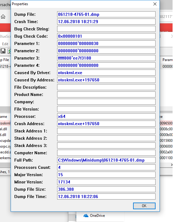

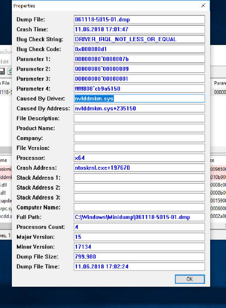

-Habe BlueScreenView installiert und konnte auch direkt eine heute erzeugte Dump Datei einlesen:
ich richte mich jetzt zunächst einmal hiernach
https://www.giga.de/downloads/micro...m.sys-verursacht-bluescreen-das-kann-man-tun/
Trotzt allen Gefahren empfehle ich das Beta-BIOS Version 2.20 zu flashen.
Den Fehler hatte ich einmal. Bei mir war es eine Mischung aus GF Experience und einer MSI Software für meine Graka. Ich hatte Video TDR Fehler. Aber auch mit deinem Code der auf die Graka verweist.
dazu schaue dir auch hier. https://www.drivereasy.com/knowledg...ilure-blue-screen-error-solved-on-windows-10/
https://validedge.com/nvlddmkm-sys/
Treiber mit DDU sauber löschen und wieder drauf. Auch wird öfter von Antiviren Software Problemen gesprochen. Ich hatte den Fehler bei mir recht schnell gefunden... drücke dir die Daumen. & bei der Installation des Graka Treibers immer Neuinstallation wählen: http://extreme.pcgameshardware.de/g...tallation-der-nvidia-treiber.html#post8582421
jetzt gerade neuer Fehler aufgetaucht, lediglich bei der Benutzung des MS Edge Browsers. wenn ich den browser offnete hat die maus extrem gelaggt (ich sage mal 5sek bis sie dort war wo man sie hinbewegt) Task Manager hat nicht mehr reagiert, schliesslich Bluescreen mit neuer Fehlermeldung "ATTEMPTED_WRITE_TO_READONLY_MEMORY" bluescreenviewer sagt wieder nvlddmkm.sys
