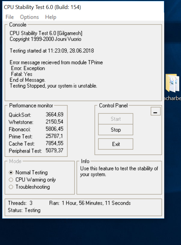

-Aber andere sache: der CPU Stability test hat ergeben (nach 1h) , dass mein System unstable ist. Da die CPU wirklich inzwischen die einzige Hardware Komponente ist, die ich noch nicht ausgetauscht und separat getestet habe, habe ich nicht vllt "Glück" und muss nur nen neuen Prozessor kaufen?
Wie kann ich aus diesem Stability test weiter entnehmen, wo genau der fehler liegt?

ich bin ausserdem auf diesen thread gestoßen in dem ein Problem beschrieben wird, das meinem sehr ähnelt (abstürze beim gaming, Sound hängt, error von module Tprime)
http://www.tomshardware.co.uk/answers/id-2367008/crashes-graphics-intensive-gaming.html
hier wurde das Problem anscheinend gelöst, indem der automatische übertaktungsspielraum des prozessors reduziert wurde.

offenbar habe ich das Problem gelöst. Das Netzteil was ich bekommen habe war zwar defekt und musste zurückgeschickt werden. Aber ich hatte auch eine CPU gekauft (selbes Modell) und seit ich sie ausgetauscht habe hatte ich seit Tagen keinen Einzigen absturz bei zocken, cpu stab test war über mehrere Stunden stabil. Ich denke damit hat sich das Thema erledigt, danke für die vielen Antworten.
War es nun Netzteil oder CPU. Kann das dem Posting nicht zu 100% entnehmen. Aber schön wenn es endlich hinhaut ;)
Es waren Netzteil und Cpu im Verdacht. Das neu bestellte Netzteil war defekt und musste zurückgeschickt werden. Aber die neue CPU die ich gekauft hatte hat den Fehler behoben. Es lag also mit ziemlicher Sicherheit ein Hardware defekt an dem Prozessor vor.

Für alle die sich evtl bei ihrer Fehlersuche an diesen Thread halten: das Problem tauchte tatsächlich wieder auf. Letztendlich stelle sich heraus, dass in den Bios Einstellungen der Übertaktungsregler auf Manuell gestellt war und offenbar ein zu hoher Wert als Maximal Takt eingegeben war (wundert mich eig da ich die bios einstellungen mehrmals resetet habe und ich selbst hatte den wert nicht eingestellt). Nachdem der Übertaktungsregler auf Auto umgestellt war tauchten jedenfalls keine Bluescreens mehr auf.
Ich vermute allerdings, dass dies schon einer Neuer Fehler war und für den Bildausfall tatsächlich die Graka verantwortlich war. Nach dem Wechsel der Grafikkarte kamen dann halt die Bluescreens durch das neue Mainboard mit den falschen Einstellungen.
echt interessant... Also ich hatte in der Vergangenheit Bluescreens und Freezes, die auf instablien Overclock des i7 2600K zurückzuführen waren. Niedriegerer Overclock bzw. etwas mehr Spannung haben das Problem dann dauerhaft gelöst. Um einen CPU-Verdacht auszuschließen grundsätzlich immer die Einstellungen im BIOS auf Standard zurücksetzen und sämtliche Software-Overclock Tools abstellen.
