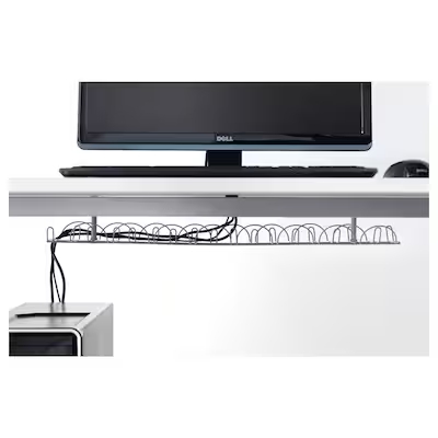

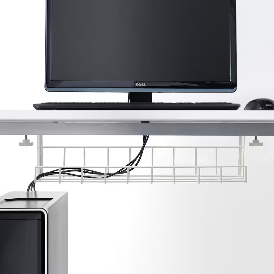

Evtl. wäre ein Kabelmanagement unter der Schreibtischplatte eine Alternative. Da kann man das Netzteil reinlegen:
z.B.:
https://www.ikea.com/de/de/p/signum-kabelkanal-waagerecht-silberfarben-30200253/
oder
https://www.ikea.com/de/de/p/arnbjoern-kabelkanal-waagerecht-weiss-40560099/
Reaktionen: Alibi099

danke für die bisherigen Beteiligungen. Die Idee mit dem zusätzlichen nachträglich zu installierenden Kabelmanagement unter dem Schreibtisch finde ich auch nicht schlecht.
