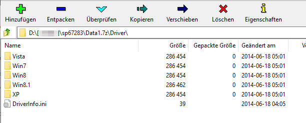

Also die Datei sp67283.exe laesst sich hier mit z.B. 7z entpacken. Darin ist eine Data1.7z und in der ein Ordner Driver.
Reaktionen: Maine
Ok, mit WinRAR krieg ichs auch entpackt...
Das einfach damit zu versuchen, da war ich gar nicht drauf gekommen...
Super Leute, ich probier dann mal aus, was damit so geht! Rückmeldung folgt gleich irgendwann :daumen:
Leider will Windows 10 keine der Treiberdateien akzeptieren. Ich befürchte irgendwie, ich muss mich damit zufrieden geben, dass es keine kompatiblen Treiber für Windows 10 gibt.
