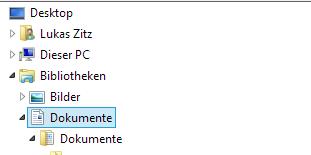

jetzt hab ich den Pfad wieder gefunden, wenn ich etwas speichere, dann wird mir das so angezeigt, also Dokumente, und darunter erst der wirkliche Ordner Dokumente mit den Inhalten, kann es nicht sein, dass es deshalb ein Problem gibt, wie gesagt, externe FB ist kein Problem.
Screenshot ist beigefügt
