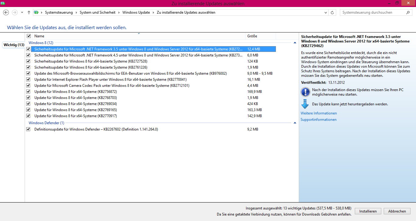

ich habe alles neu installiert und habe wie vor dem "crash" 13 updates, die angeblich wichtig seien.. werden davon nach der arbeit mal nen screen reinstellen. installieren werd ich davon jedenfalls nix mehr.. jedenfalls vorerst nicht, bis man weiß, was das genaue problem ist....
hier nun der screen der updates...

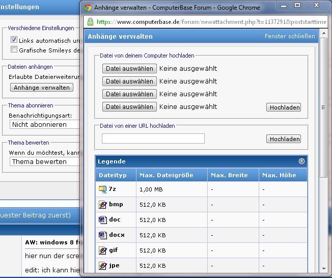

edit: ich kann hier keinen link einfügen?!
Dann häng den Screen als Anhang an, dass dürftest/ müsstest du mit deinen paar Beiträgen eigentlich dürfen.

Ja, das sind die bis jetzt von Microsoft veröffentlichten Updates für Windows 8. Die habe ich alle bisher auf ca. 10 PCs/ Notebooks die ich auf Windows 8 geupgradet/ neuinstalliert habe, problemlos installieren können.
Der einzige Unterschied dürfte möglicherweise sein, dass ich kein Windows 7 vorher installiert und von da aus das Upgrade installiert habe/ hatte, sondern das Windows 8 Upgrade auf ein 'blankes' System installiert habe.
Dies deshalb, weil diese Upgrade von einem alten auf ein neues Betriebssystem bei Microsoft öfters fehleranfällig sind/ waren.

Die Updates nicht zu installieren, ist eher nicht sinnvoll, denn da sind ein paar Updates mit bei, die vor allem für die Sicherheit aber auch Kompatibilität, Performance von Windows 8 verantwortlich sind.
Du hast bei jedem der Updates/ Patches die KB-Nr. hinten stehen. Diese 'KB2xxxxxx' notieren/ kopieren und damit mal das www bzgl. Inkomaptibilitäten bzw. Negativberichte begeben. Wenn da eines oder mehrere bei sind, bei denen es massenhaft Inkompatibilitätsberichte gibt, evtl. ausklammern.

Ich hatte Windows 8 auch komplett frisch installiert und trotzdem Probleme mit den Updates, deshalb wird es denke ich nicht daran liegen.
Und wie ich weiter oben schon geschrieben hatte vermute ich, dass die Updates KB2769165 und KB2770917 hinter den Problemen stecken. Hier findet man einige Einträge im Internet mit Problemen.
Hier soll nur ein Zurücksetzen oder eine komplette Nenninstallation von Windows geholfen haben.
