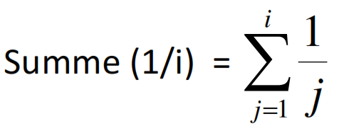

Guten Abend, ich versuche schon eine Weile eine Summenfunktion in C zu programmieren. Aus irgendeinem Grund will die Funktion aber einfach nicht funktionieren. Eventuell könnt ihr mir ja sagen, wo mein Denkfehler liegt.
Ich will folgende Summe programmieren: d.PNG

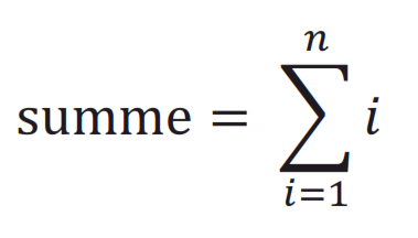

In dem Buch das ich verwende um C zu lernen, steht folgendes Beispiel für die Berechnung einer Summe:
Das Beispiel berechnet folgende Summe: f.PNG

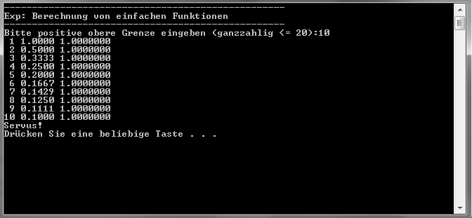

Das funktioniert aber auch nicht. Die Ausgabe sieht dann so aus:
Eigentlich soll aber das rauskommen:
Aus irgendeinem Grund bricht also die Schleife ab und ich habe keine Ahnung warum.
Probier mal 1./i
Aktuell dividierst du einen Int durch einen Int, raus kommt ein Int, d.h. alles hinter dem Komma wird einfach abgeschnitten. Deshalb kommt immer 1 raus, im ersten Durchlauf ist noch 1/1 = 1, alles gut, im Zweiten wird dann aus 1/2 = 0.5 eine 0.
Mit dem . hinter der 1 machst du die 1 zum float, so sollte auch der Teil hinter dem Komma berücksichtigt werden.
Falls das nicht reicht, mach aus i auch mal einen float, also float i; zum Initialisieren.
Das war der dämliche Denkfehler ...
