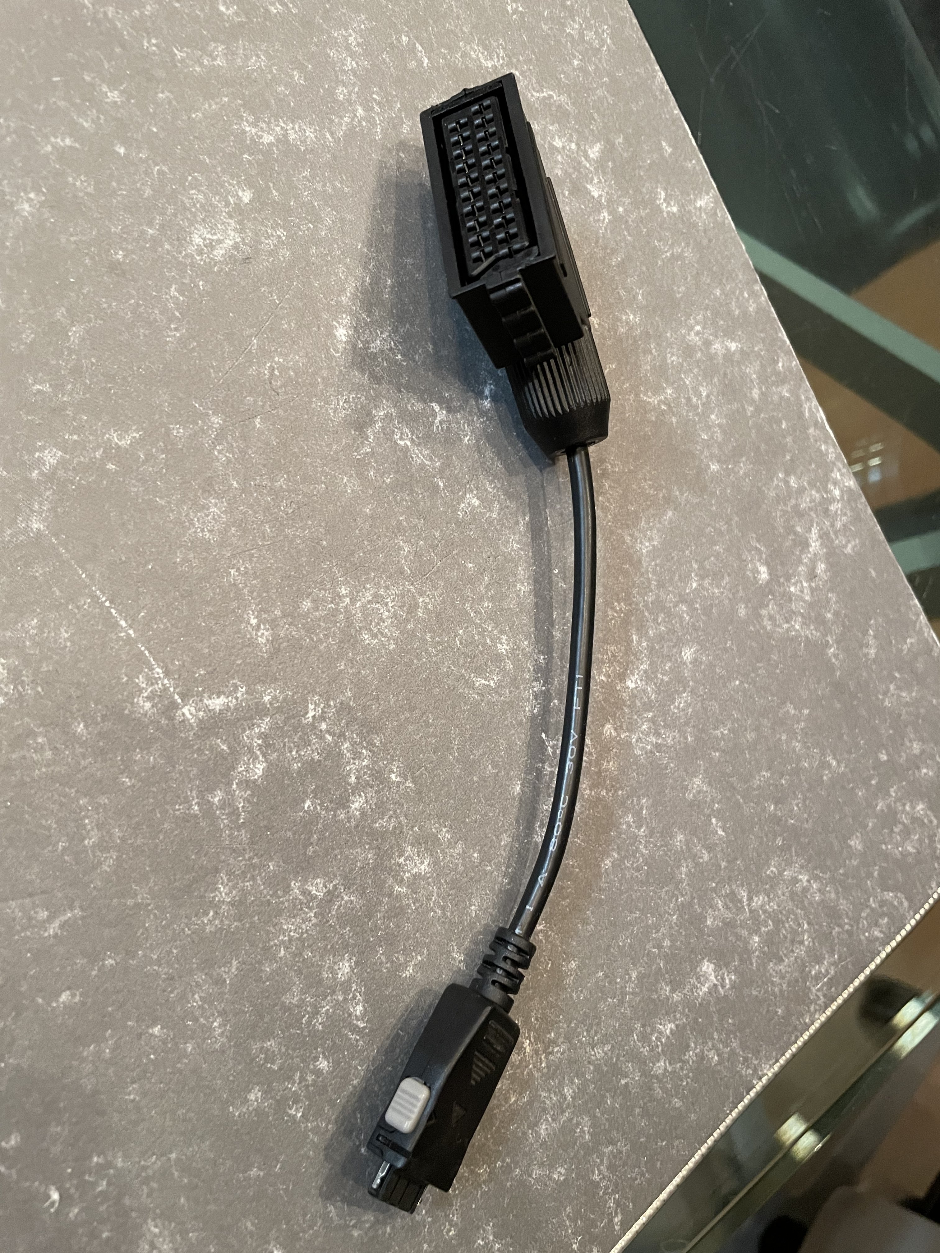

Mit was für einem Kabel genau gehst du von der Konsole zum TV? Ich vermute mal Multi Out Ausgang vom Super Nintendo und dann hast du die drei Composite Stecker die auf einen Cinch-Scart-Adapter gehen.
Auf meinem Adapter ist ein Umschalter der auf INPUT stehen muss, sonst kommt tatsächlich kein Bild an.
Evtl. mal einen anderen Scart-Adapter probieren.

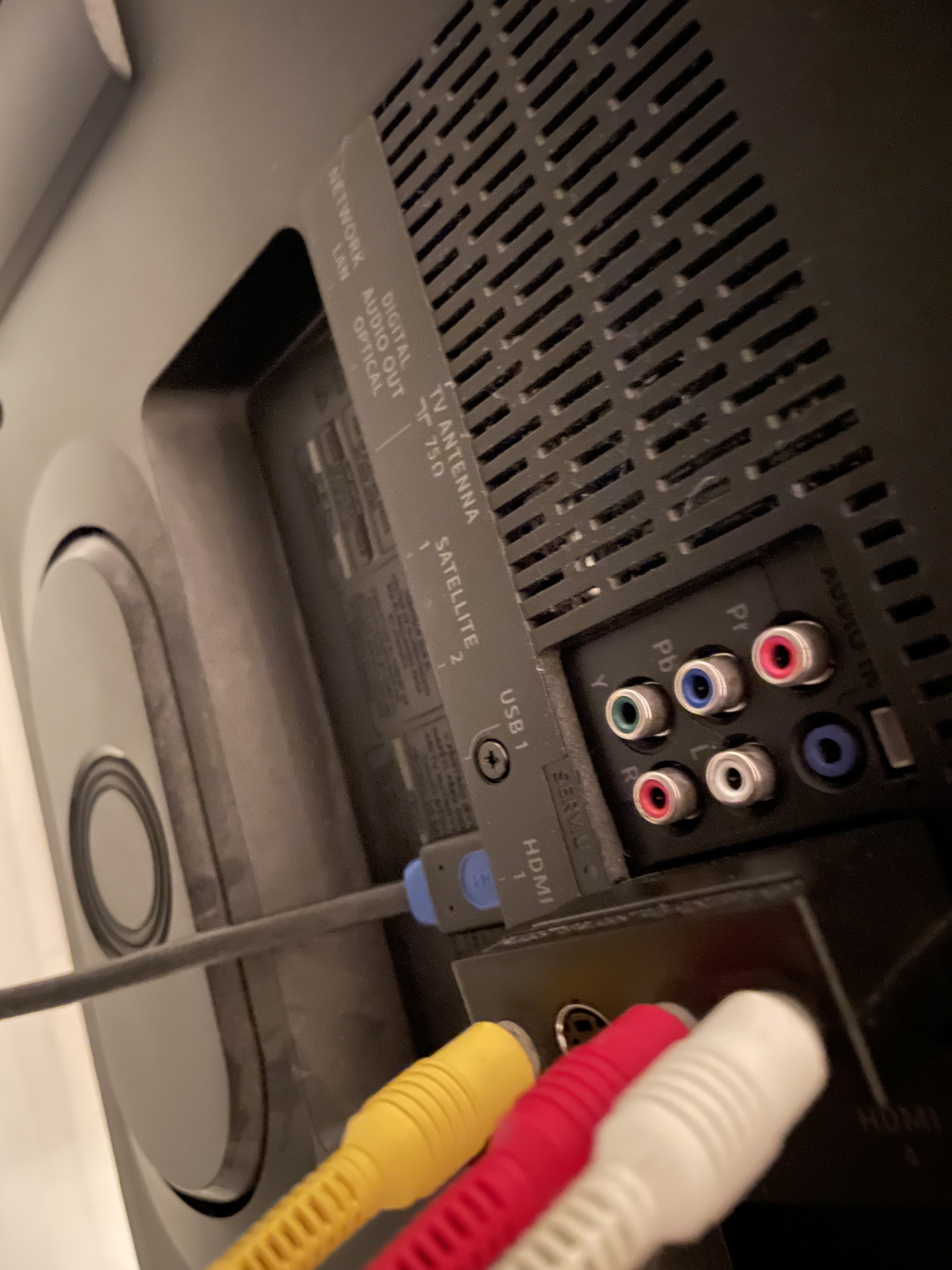

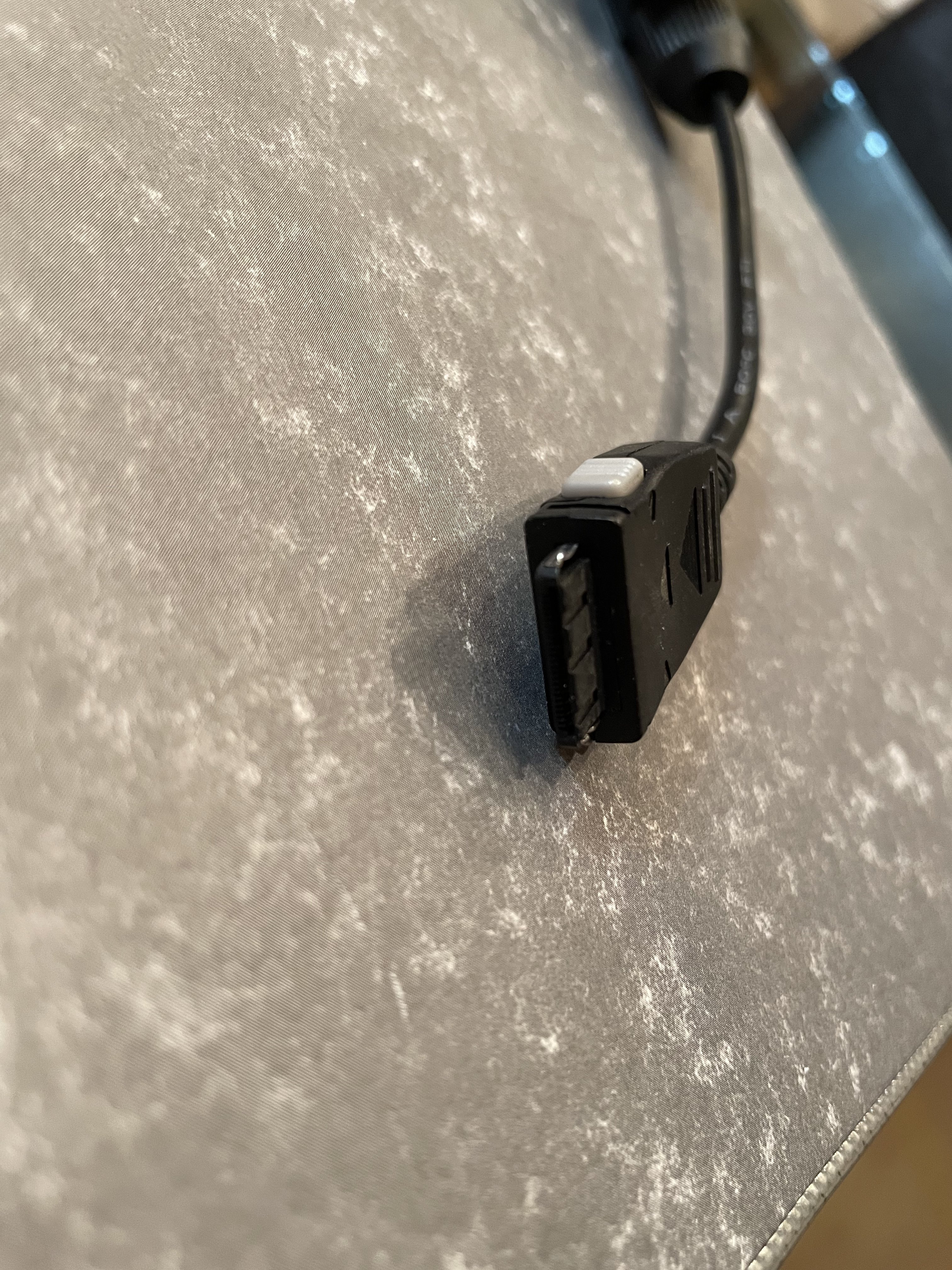

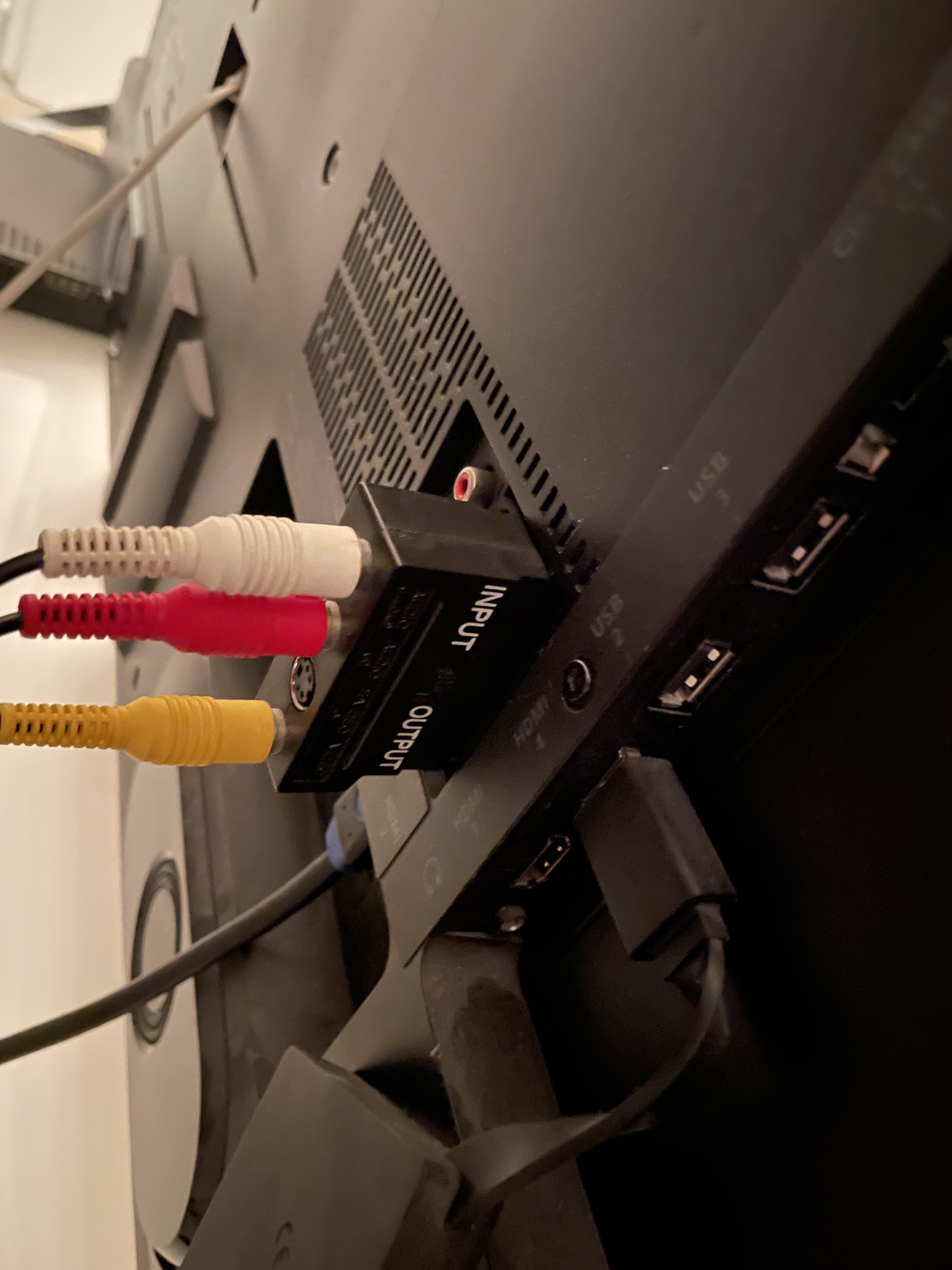

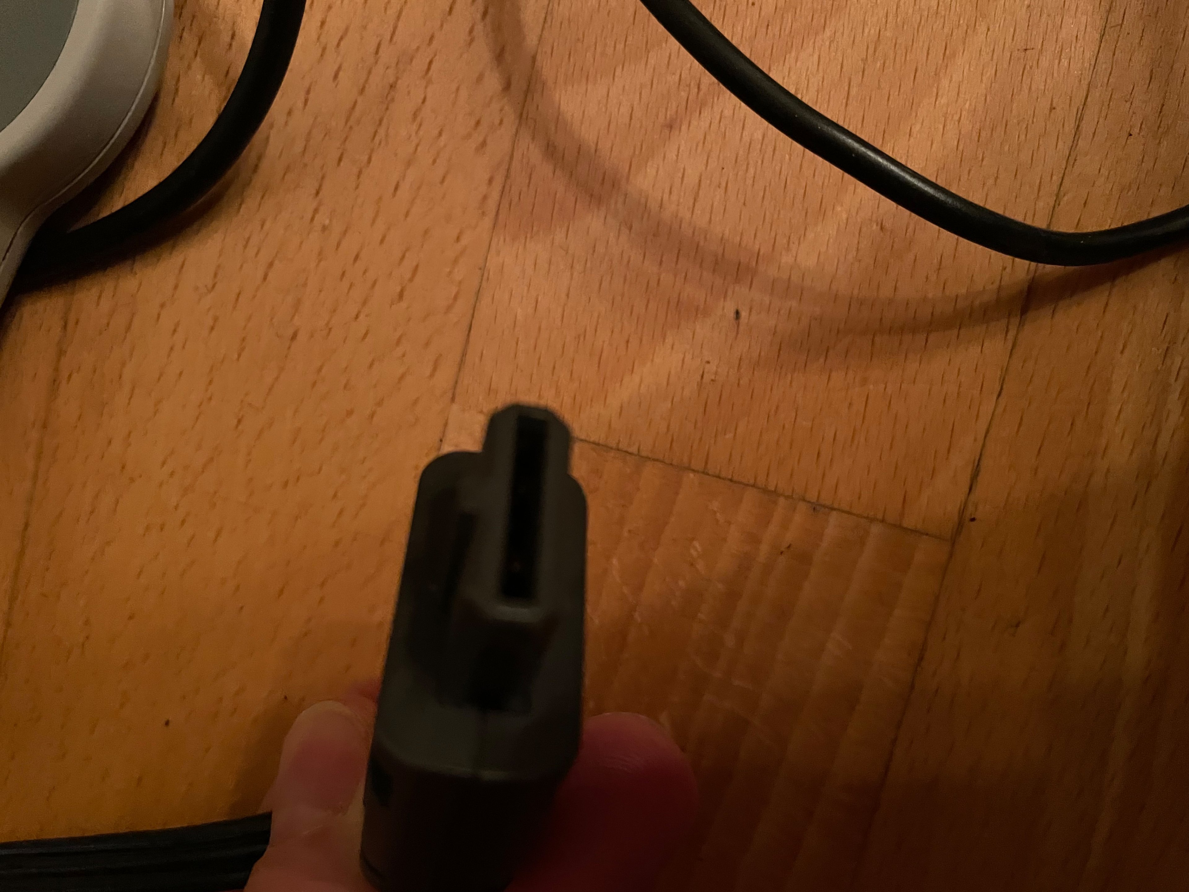

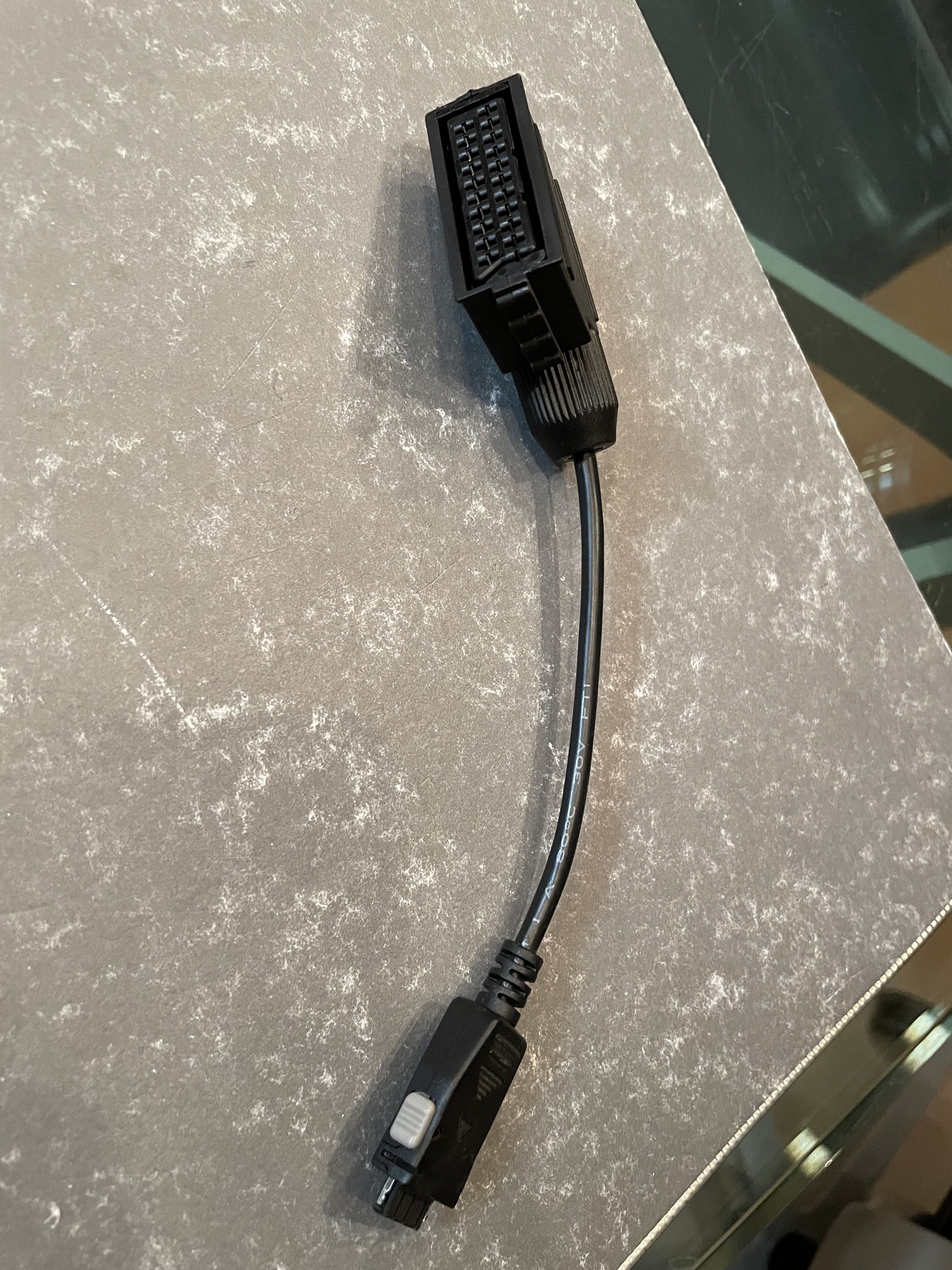

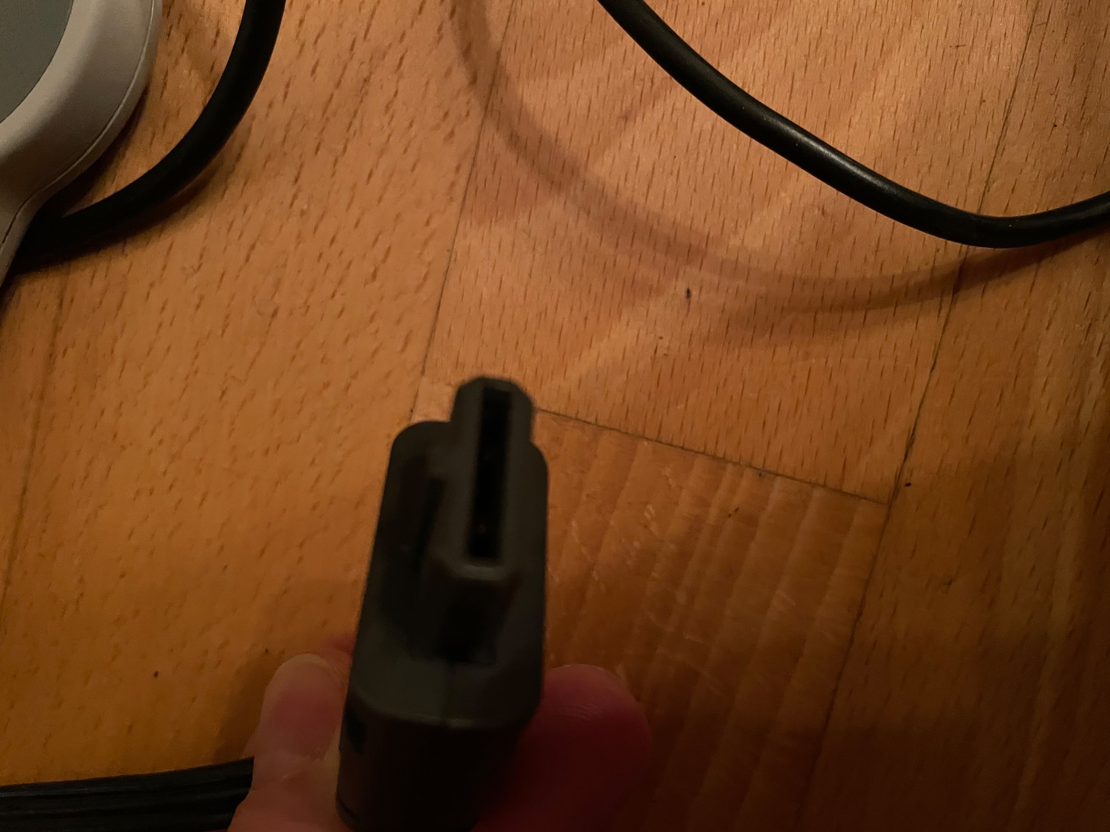

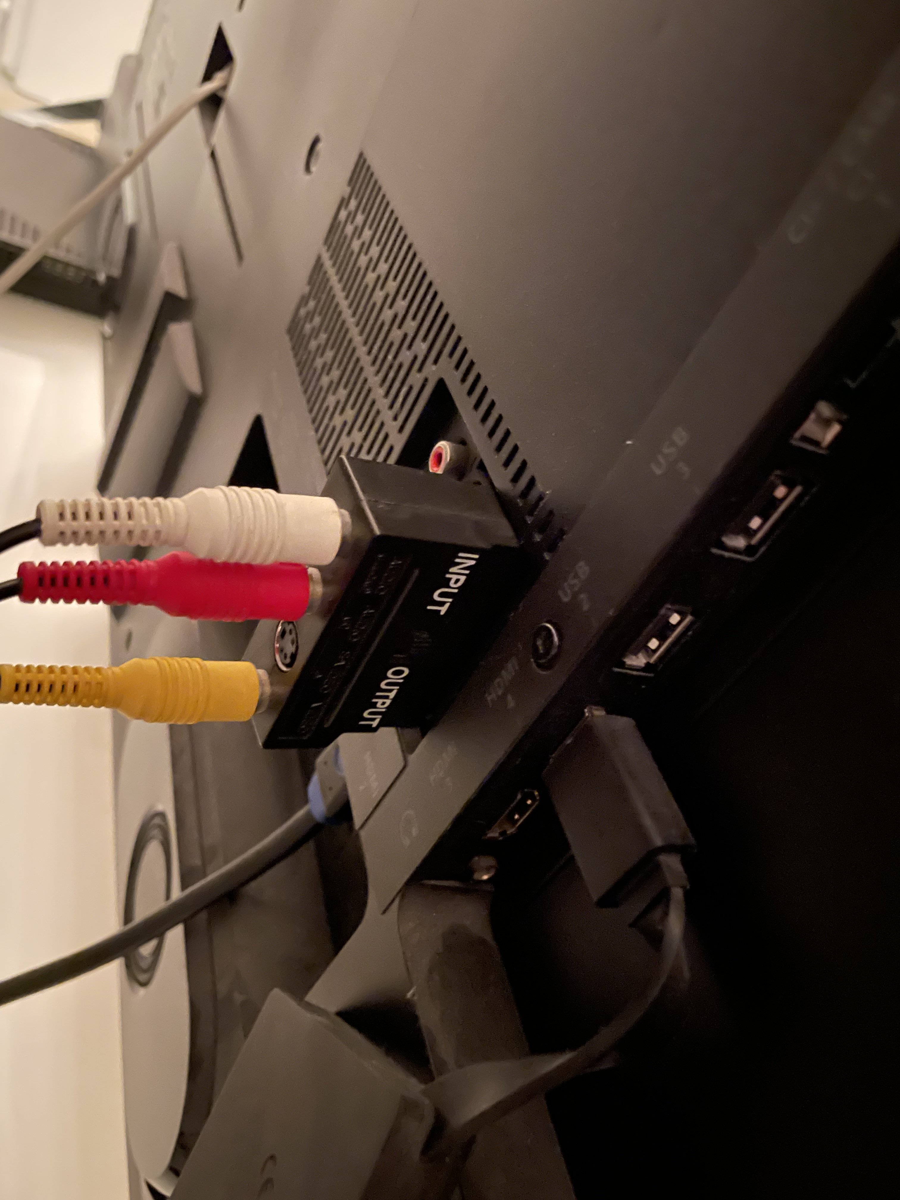

Folgende Kabel / Adapter werden verwendet: (erste 3 Fotos).
Es wäre auch noch ein Adapter von Philips vorhanden (letzte 2 Fotos)

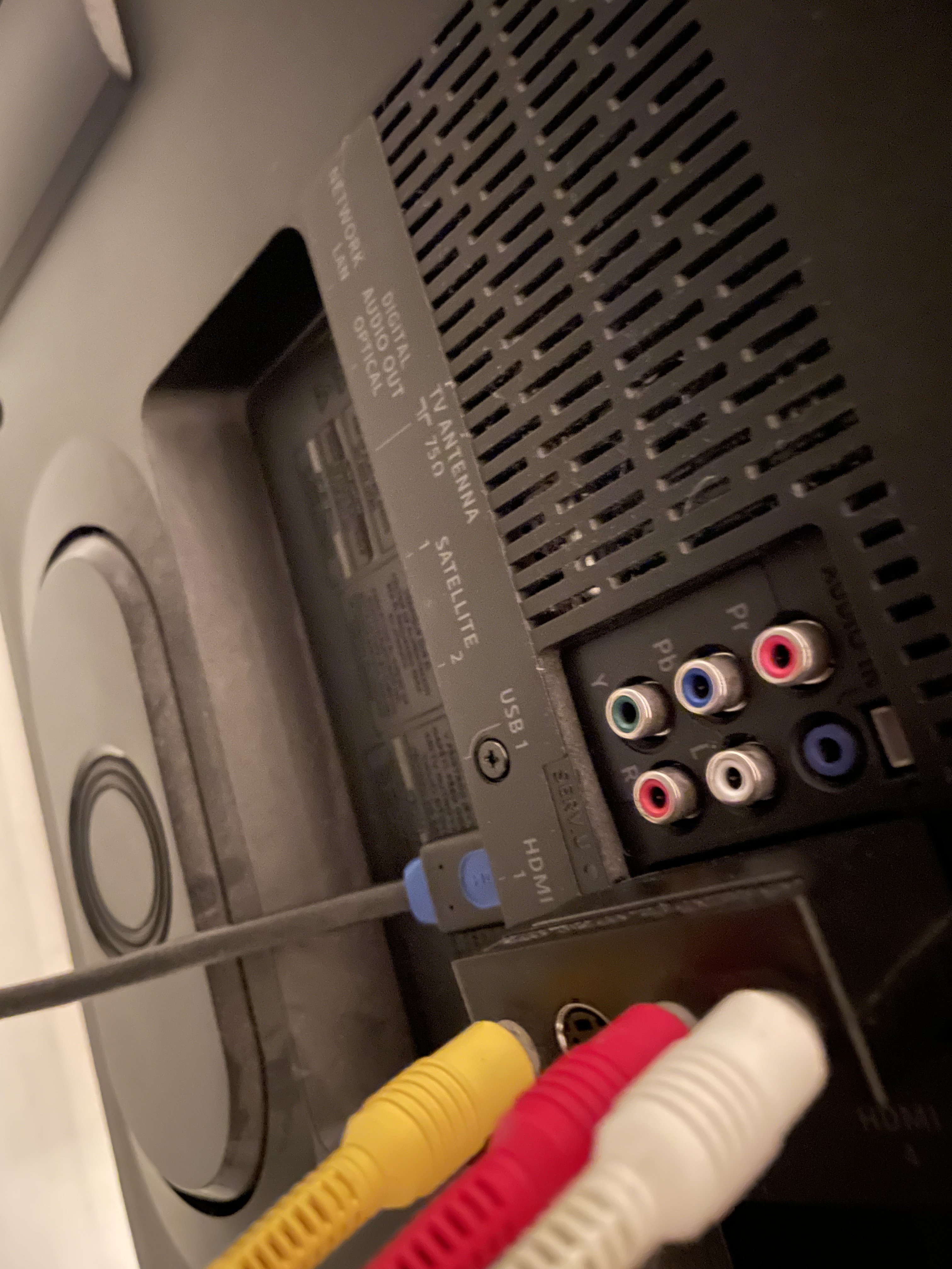

Skart-Adapter war im Test auf Input geschaltet. Chinch direkt in Fernseher wollte ich auch versuchen, aber keine gelbe Buche. Wo muss das gelbe Kabel rein? Oder sowieso keine Chance wegen 240p?

Hmm..das gelbe ist für die Video-Signale. Rot und weiß sind nur für Audio zuständig. Du hast am TV nur einen Component-Eingang. Da sind die Videosignale auf drei Eingänge aufgeteilt (Rot/Grün/Blau). Probier mal den gelben vom SNES in den grünen am TV und schalte dann als Quelle auf Component. Kann sein, dass du dann ein Bild bekommst, kann aber auch schwarz/weiß sein. So richtig ist der TV wohl nicht für diese alten Quellen geeignet

Hab den gelben vom Super Nintendo an die grüne Buchse am Fernseher angeschlossen, dann im Menu des Fersehers den Eingang "Y Pb Pr" ausgewählt.
Dann kommt tatsächlich ein Bild vom Super Ninento. 2 Probleme:
Das Bild ist verschoben, nur halb zu sehen. Durch mehrfaches ein- und ausschalten des Super Nintendo verbesserte sich das Bild. Es war schließlich in der Mitte und sah vom Format aus, als wenn man einen Film aus den 80er Jahren auf einem Flachbildschirm schaut. Wohl normal so.
2. Problem: schwarz/weiß.
