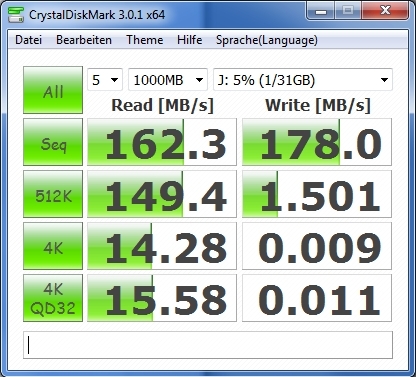

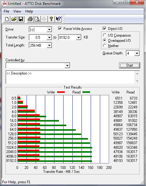

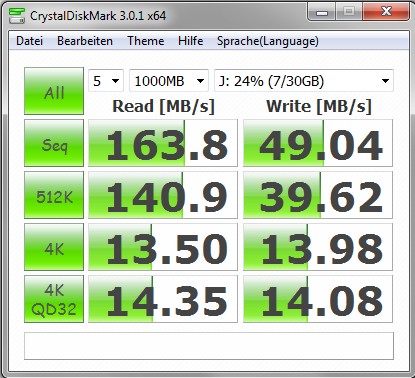

vielleicht weiß jemand bei meinem Problem weiter: Ich habe mir einen Supertalent Supercrypt 32 GB USB-Stick zugelegt, weil dieser laut Computerbase Test wirklich schnell ist. Jedoch musste ich feststellen, dass die Schreibgeschwindigkeit sehr zu wünschen übrig lässt. Unter Windows 7 64-Bit fällt die Geschwindigkeit auf ca. 50 MB/s (s. Screenshots im Anhang). Auch die Installation des speziellen SuperTalent Treibers hat nicht geholfen.
Ich verwende USB 3.0 über eine PCI-Express x1 Karte von CnMemory (2-Ports). Mein Mainboard ist das Asus P755D. Dieses besitzt allerdings nur PCI-Express v1.0, somit also max. 2,5 Gbps je Port.
Sollte die USB-Karte von CnMemory das aufteilen, ständen somit 1,25 Gbps pro USB-Port zur Verfügung. Das würde die squentiellen READ-Werte erklären (160 MB/s), aber warum sind dann die WRITE-Werte (50 MB/s) so niedrig? Der Supercrypt-Stick müßte in der 32 GB-Version ca. 100 MB/s WRITE schaffen.

Laut USB Stick Charts kann dein Stick ca. 61,7 MB/s schreiben. Bei dir sind es ca. 10 MB/s weniger. Die Werte müssen nicht immer stimmen, weil es wirklich von sehr vielen Faktoren abhängt: Was für einen PC hat man, welche Chips sind verbaut, Wie ist die Übertragung generell.... Nur weil irgendwo im Internet ein Wert steht, heißt es noch lange nicht, dass du den gleichen Wert erreichen wirst. Außerdem funktionieren alles Geräte unterschiedlich, egal ob Grafikkarte, Arbeitsspeicher, Festplatte (SSD) etc.
Die Seite "USB Stick Charts" hat leider viele falsche Werte. Zum Beispiel kommen die Winkom USB-Sticks niemals beim Schreiben auf die dort angegeben Werte. Dasselbe gilt für den Supercrypt-Stick. Daher ist diese Seite für mich ziemlich unbrauchbar, da hier sequentielle mit randomisierten Werten zusammengewürfelt werden. Ein Vergleich ist dann nicht mehr möglich.
Ich verweise auf den Test von Computerbase:
https://www.computerbase.de/artikel/storage/supertalent-supercrypt-test.1230/seite-3
Zitat: "Die Umrechnung der Ergebnisse für das Schreiben einer ISO-Datei auf den Stick ergibt eine Transferrate von gut 101 MB/s.
Ich bin mir bewußt, dass es am Testsystem liegt. Daher stelle ich meine oben genannte Frage zum PCI-Express Port.
Ok, die Lese -und Schreibrate sind doch um einiges schneller... Auf PC-Welt (ist das auch dein Stick?) wurde 90 MB/s beim schreiben gemesen, auf anderen Seiten auch bis zu 150 MB/s. Warum bei dir die Bremse da ist, das weiß ich nicht genau. Über den PCI-Express Slot sollten die Werte eigentlich hoch ausfallen... Mal schauen, was die anderen sagen...

Zurück zu meinem Stick und dem Problem bzw. der Frage zum PCI-Express x1 v1.0 Slot mit 2,5 Gbps bzw. 1,25 Gbps (falls der USB-Controller die Rate teilt). 160 MB/s lesen okay, aber warum nur 50 MB/s schreiben? Liegen die Werte immer in einem bestimmten Verhältnis vor?? Beim Schreiben wird der max. Durchsatz des PCI-Express Slot nicht erreicht.
EDIT: Beim Anschluss an das boardeigene USB 2.0 liegen die Werte bei 40 MB/s lesen und 33 MB/s schreiben. Im Normbereich. Aber das geht auch nicht durch den PCI-E Port.

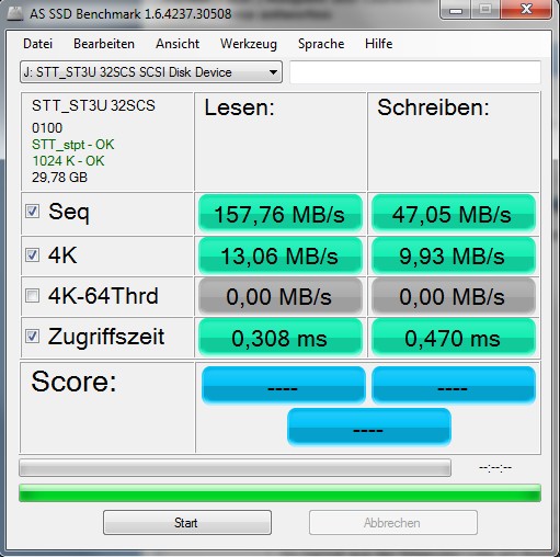

Ist vielleicht das Alignment falsch auf dem Stick?
Das kannst du mit AS-SSD ganz einfach überprüfen, wenn man den Stick auswählt. Dort steht dann oben links entweder in Grün "xxk - OK" oder in Rot "xxk - bad"
Falsches Alignment beeinträchtigt die Schreibrate, könnte also hierfür verantwortlich sein.

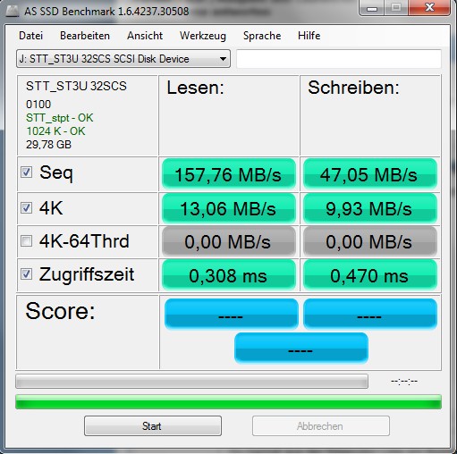

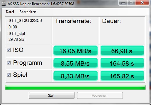

Test mit AS-SSD.
Der 4K-64Thrd Test hätte >15 min gedauert, weil er beim Schreiben 0,03 MB/s anzeigte. Das hab ich mir erspart. ;)

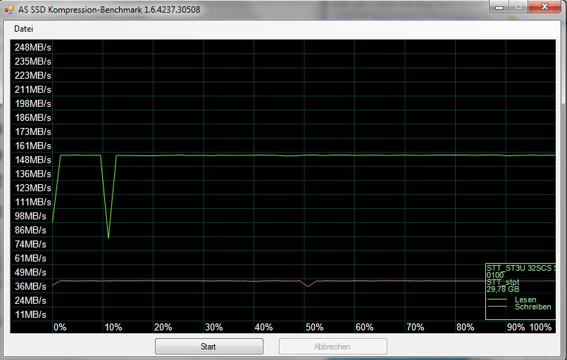

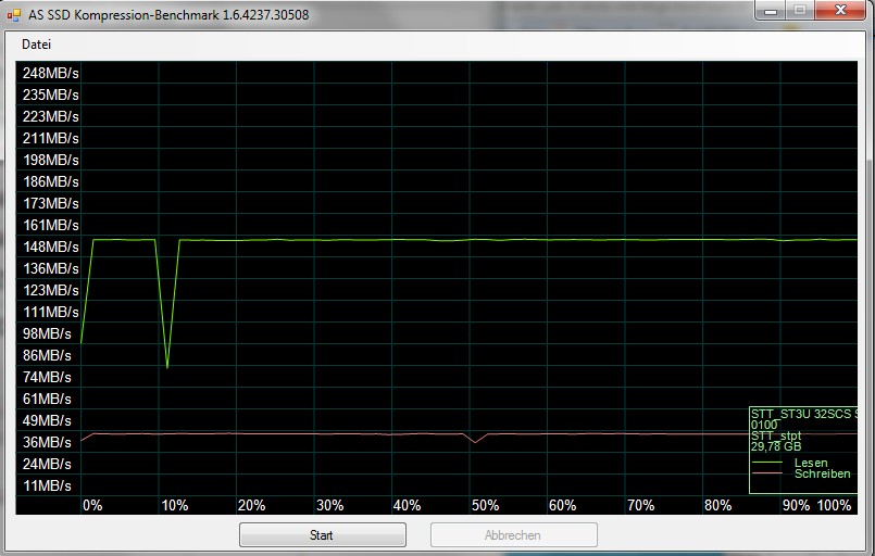

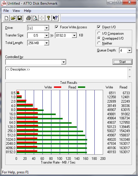

Nochmal drei Benchmarks:
- AS-SSD Kopierbenchmark
- AS-SSD Kompressionsbenchmark
- ATTO Benchmark

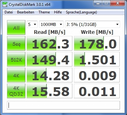

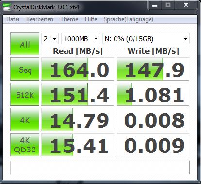

Ok. Da du geschrieben hast, dass du keinen anderen USB-Stick gefunden hast, der auch nur annähernd an die sequenziellen Schreibwerte des Winkom Sticks herankommt, möchte ich dir mal das CDM-Ergebnis meines Sandisk Extreme zeigen. Es handelt sich dabei allerdings um die 64 GB Version. Die kleineren werden etwas langsamer sein. Die Werte wurden an einer ASUS U3S6 PCIe x4 Karte (mit NEC/Renesas USB3.0 Controller) ermittelt. An einem nativen USB3.0 Controller fallen sie möglicherweise noch etwas besser aus.

eigenartig, wir kommen bei unseren Test mit dem Sandisk Extreme 32 GB auf einem nativen USB 3.0 Anschluss nur auf knapp 80 MB /s. Schreibgeschwindigkeit.
Ich hab die 128GB-Version vom Supercrypt. Und der ist so schnell wie er sein soll. (Und das bei fast vollem Stick).
Ich tippe daher bei Dir auch eher auf die wundervolle Karte oder deren Treiber die das Problem sein könnten.

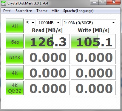

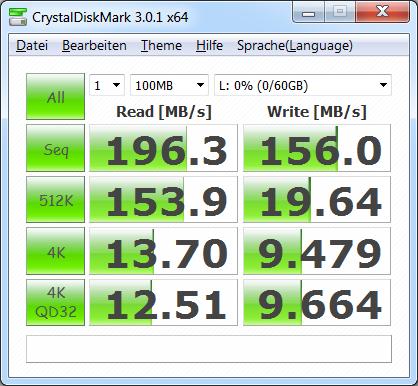

So sieht das bei mir am ASMEDIA Onboard-Chip von meinem Mainboard aus (kein interer Controller vorhanden)

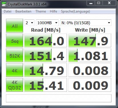

Gegentest an einer PCI 1x - Karte mit Renesas Chip, die ich benutze um die Front-USB-Anschlüsse zu bedienen.
Der 64GB hat doppelt so viele NAND-Chips verbaut und ist dementsprechend schneller. Dass der 32GB langsamer schreibt ist also normal. Ob die 80 MB/s so korrekt sind müsste man mal anhand anderer Benchergebnisse schauen.
EDIT: 120 MB/s soll die 32GB Version wohl können, laut Amazon Bewertung.

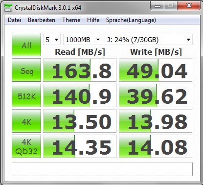

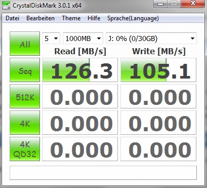

Ich hab nun den Lexar JumpDrive Triton (32 GB) ausprobiert. Gleiches System, Karte und Treiber. Der kommt auf 100 MB/s Schreibgeschwindigkeit (was für mich völlig ausreichend ist). Also liegt es schonmal nicht an der Karte oder dem PCI-E 1.0 Port, dass da generell nur 50 MB/s bei rauskommen. War mir wichtig das schonmal auszuschließen. Es scheint tatsächlich so zu sein wie eTheReal geschrieben hat. Oder Supertalent hatte besonders schnelle Sticks am Anfang im Angebot, um so die Benchmarks auf Höchstleistung zu bringen. Daher merke: Kaufe einen neuen Stick sofort, wenn er Dir gefällt. Nicht erst Jahre später, falls der Hersteller gerne trickst.
