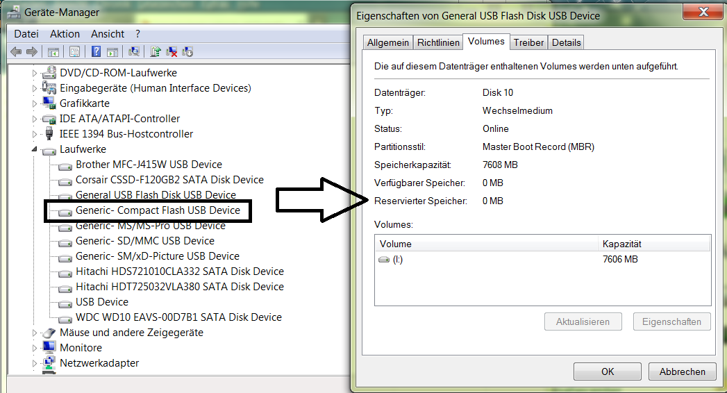

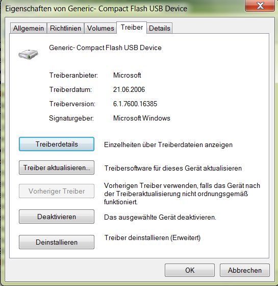

Und genau das dürfte nicht sein ... der Treiber für den Stick (nicht des Sticks) installiert sich automatisch, wenn der ETRON installiert ist und der Stick am 3.0 Port angeklemmt wird.
Der 3.0 Stick wird dann als "COMPACT FLASH USB DEVICE" bezeichnet. (Ohne Treiber des Stickherstellers). Der Treiber kommt dann von Microsoft.

<Habe ich oben geschrieben. Windows 7 installiert einen USB 3.0 Stick als "COMPACT FLASH USB DEVICE"
Schau dir das Bild Gerätemanager an. Den originalen Microsoft Treiber habe ich oben im Bild auch gepostet.
Nein, doch nicht, das BIld kommt hier anbei ...
habe bei mir auch original micosoft treiber laufen.
