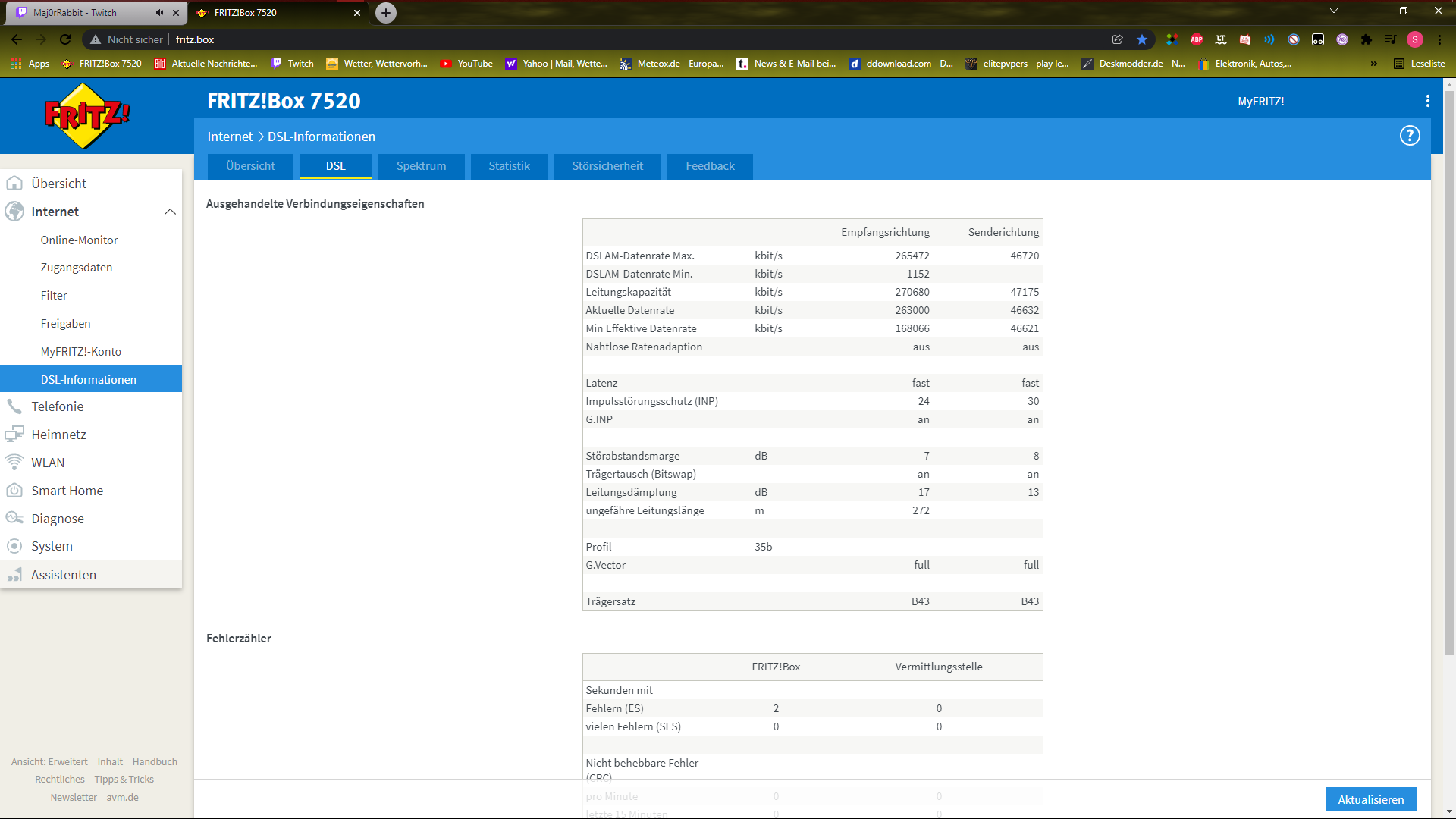

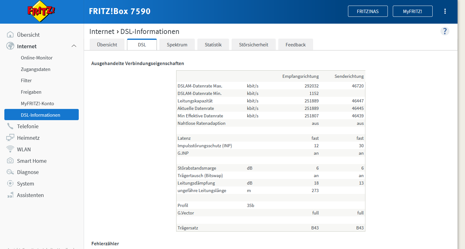

Habe leider keinen Screenshot mehr von "vorher", aber der Wechsel auf das SV Profil damals hat sich für mich gelohnt. Im Upstream hat sich jedoch nicht wirklich was getan. Ich hatte damals im Downstream das 116000er Profil. War also zu erwarten, dass ich recht nah an den 265er Sync kommen werde. Die reale Leitungslänge zum DSLAM dürfte bei mir um die 320m liegen. Die Kabel sind recht neu (TAL zum KVz: 2009, Querlink vom KVz zum DSLAM: 2017)
Ist schon richtig was er schreibt. Wenn man mit VDSL 100 als Beispiel 30 Mbit Upload bekommt, bekommt man durch SV nicht mehr. Hier streiten wir uns nicht um 1-2 Mbit.
Die Faktoren auch im Download sind ja nicht nur von der Leitungslänge abhängig. Auch wie der Verlauf vom Querschnitt der Leitung her ist. Ungewöhnlich ist es ja nicht, dass auf dem Weg der Querschnitt schwankt. X Meter mit 0,5 X Meter mit 0,6 usw.
Aber ja, der Upload verbessert sich nicht durch SV zu Vectoring 100
@foo_1337
Was mich schon recht erstaunt ist die Leitungsdämpfung auf die ungefähre Länge... Da scheinen in der Tat recht neue Leitungen am Werk zu sein (Nein, Kupfer nutzt sich nicht ab :-) ), besonders denke ich das du einen durchgehenden guten Leitungsquerschnitt hast und auf der Strecke alles recht neu zu seinen scheint.
An sich sieht alles recht fein bei Dir aus

Was ich mich schon immer gefragt habe, wie wird die "ungefähre Leitungslänge" ermittelt?
Dazu müsste doch die FritzBox den Leitungsquerschnitt wissen, oder?
Nahtlose Ratenadaption ist in Empfangsrichtung an... beim Bitswap ist es so, dass dieser erst dann als aktiv reportiert wird wenn mindestens ein Swap durchgeführt wurde, d.h. macht Sinn bei einem solchen Link mit uni-direktionalem SRA nach längerer Uptime nochmal zu prüfen ob SRA in der Gegenrichtung als aktiviert gezeigt wird.
Da eine Fritzbox die Leitungslänge natürlich nicht wissen kann, dürften das wohl rein rechnerische Werte sein. Also grob "Pi x Daumen"
Die FritzBox wird wohl auf einer bestimmten Frequenz die Dämpfung bestimmen. Was dann in ungefähr dem Mittelwert des genutzten Frequenzbereiches entspricht. Anhand dieser beiden Werte läßt sich rein rechnerisch die Leitungslänge berechnen. Etwaige unterschiedliche Leitungsquerschnitte mit jeweils unterschiedlichen Leitungslängen bleiben dabei natürlich unberücksichtigt.
Selbst bei der Telekom seinerzeit in ihrer heiligen Schrift aka Kontes Orka Datenbank waren die Werte ja auch nur rechnerisch ermittelt worden. Dabei wurden jedoch die Querschnitte mit den jeweiligen Längen brücksichtigt, da die ja mal für jede TAL eingepflegt worden sind. Dazu kamen dann aber noch virtuelle Aufschläge, wenn z.B. Trennungsbedingungen verletzt worden sind. Und auch die Isolierungen spielten eine Rolle.
Heute ist das bei der Telekom glücklicherweise nicht mehr ganz so dramatisch, sodass man entsprechende Profile auch dann bekommt, wo es früher dann unmöglich gewesen. Das regelt dann heute DLM entsprechend ....
Reaktionen: chartmix und blastinMot

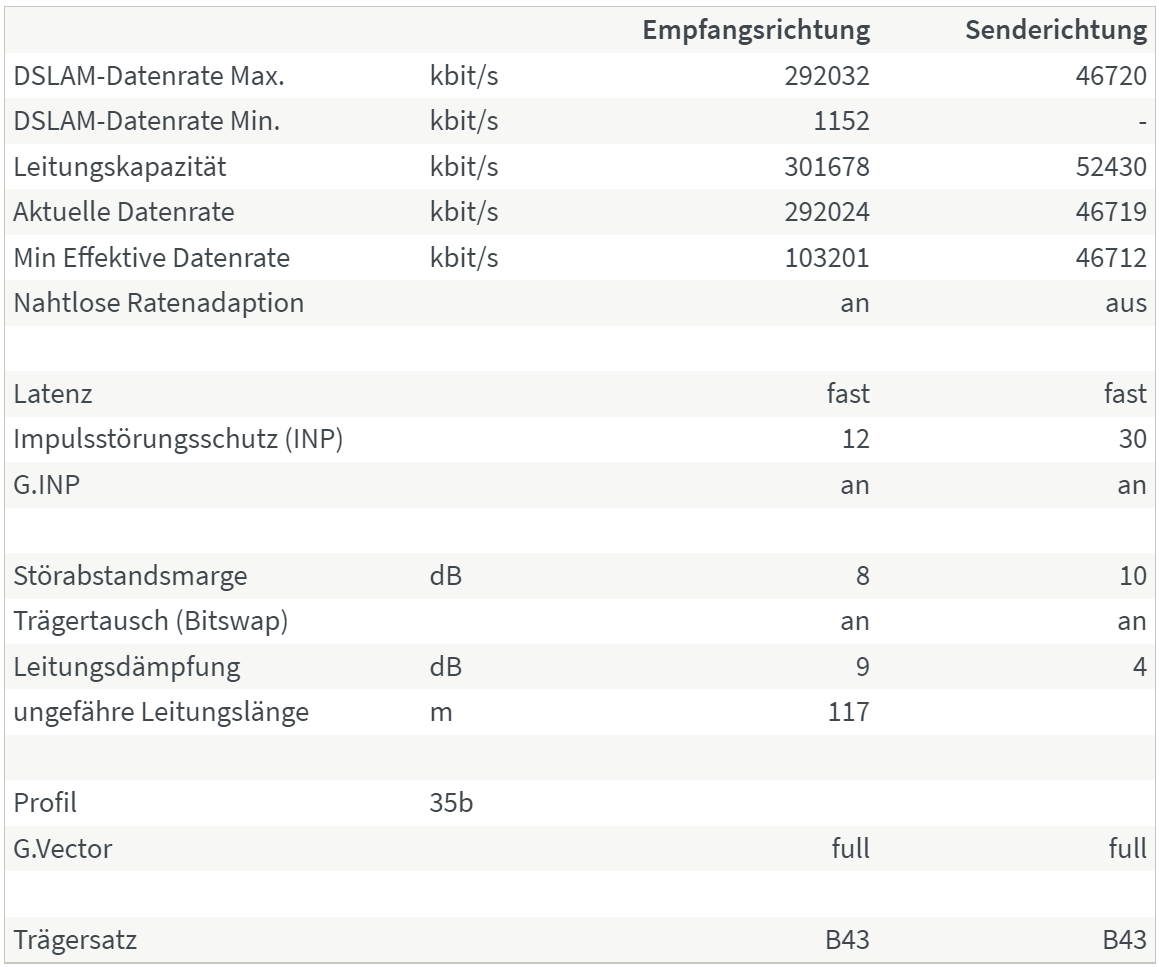

Bei mir hat sich der Upload um ca. 10 Mbit verbessert.
Hatte bis Mai 2021 100 Mbit im Download und ca. 35 im Upload.
Seit Mai 2021 habe ich eine 250 Mbit Leitung.

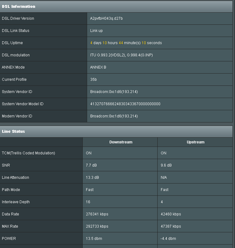

Seit einigen Tagen auch dabei, nicht optimal aber dafür relativ stabil mit dem 88U von Asus. :D

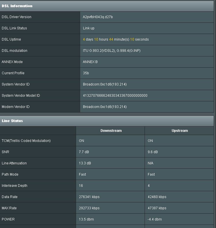

Seit dem Update auf die Broadcom: Version 12.4.127 hat sich meine Leitungskapazität noch ein wenig verbessert wobei ich kein fullsync hinbekomme.:freak: Aber Naja das ist meckern auf höchster Ebene.
