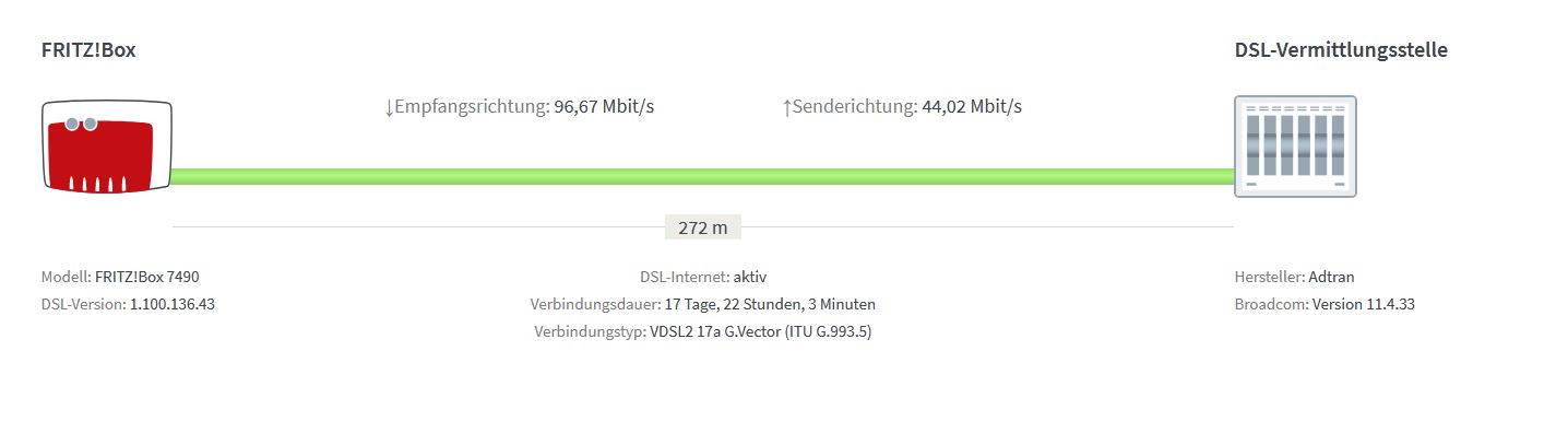

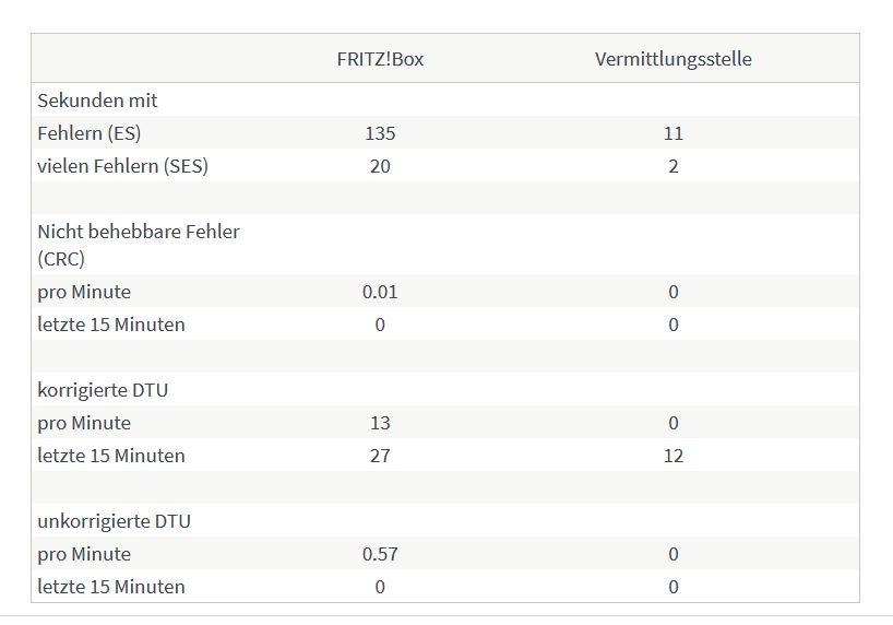

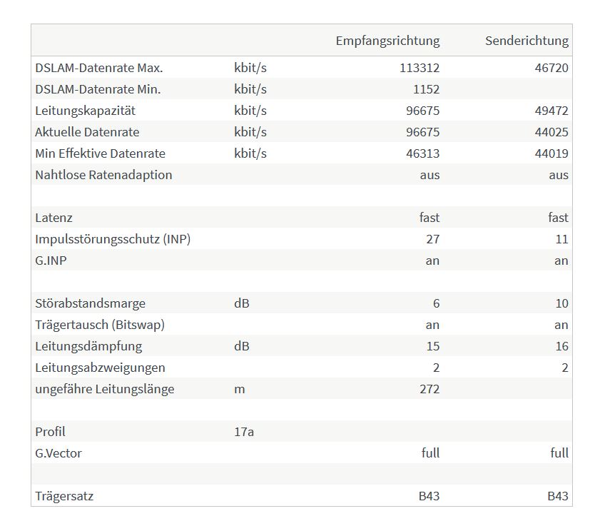

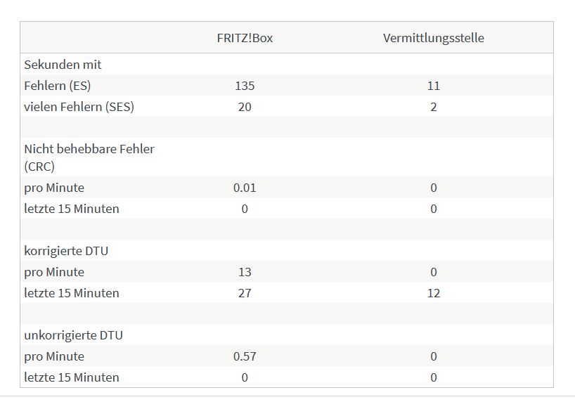

hmm bei uns ist schon seit längerem svdsl verüfgbar, seit neustem kann man bei der telekom auch glasfaser buchen (liegt auch im haus, aber mangels bedarf nicht in meiner mietswohnung)
würde ein upgrade der fritzbox 7490 bei mir etwas mehr download bringen?
bzw.die ab und an auftretenden Verbindungsabbrüche beseitigen?
aktuell gebucht ist vdsl100 überlege aber auf vdsl 250 upzgraden.

7590/7530

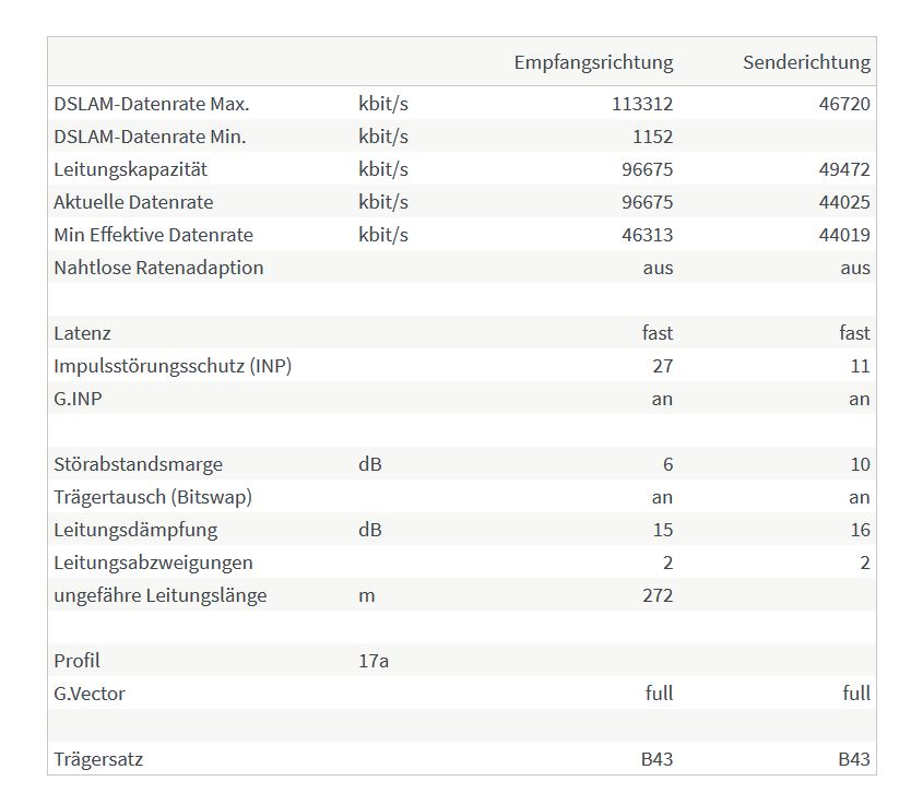

fast gleich unsere Leitung, wobei du eine Leitungsabzweigung hast Laut DSL-Werte
Hast du eine zweite TAE Dose in der Wohnung ?

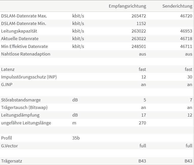

cabut schrieb:
Was zeigt denn ein Speedtest an MB/s an?
Wenn ich einen Speedtest bei wieistmeineip.de mache, komme ich nur auf 150 Mbit/s down und 23,5 Mbits/s up (verbunden per LAN). Bei speedtest.net komme ich auf 263 Mbit/s down und 42 Mbit/s up, also wirklich perfekt.
Hab mal bei Steam ein Spiel geladen. Anfangs dauerts etwa 30 Sekunden, bis der volle Speed da ist. Aber danach bleibt es bei konstanten 32 MB/s.
FTTH schrieb:
Sieht sehr gut aus.
DaBas schrieb:
Besser geht es fast nicht !
Danke für eure Rückmeldung.

@roket
Deine Fehler und die fehlende Leistung hängen mit den Leitungsabzweigungen zusammen. Du musst sehen, dass du die zusätzlichen Dosen abklemmst.
Bei SVDSL würden die erst recht Probleme machen.
