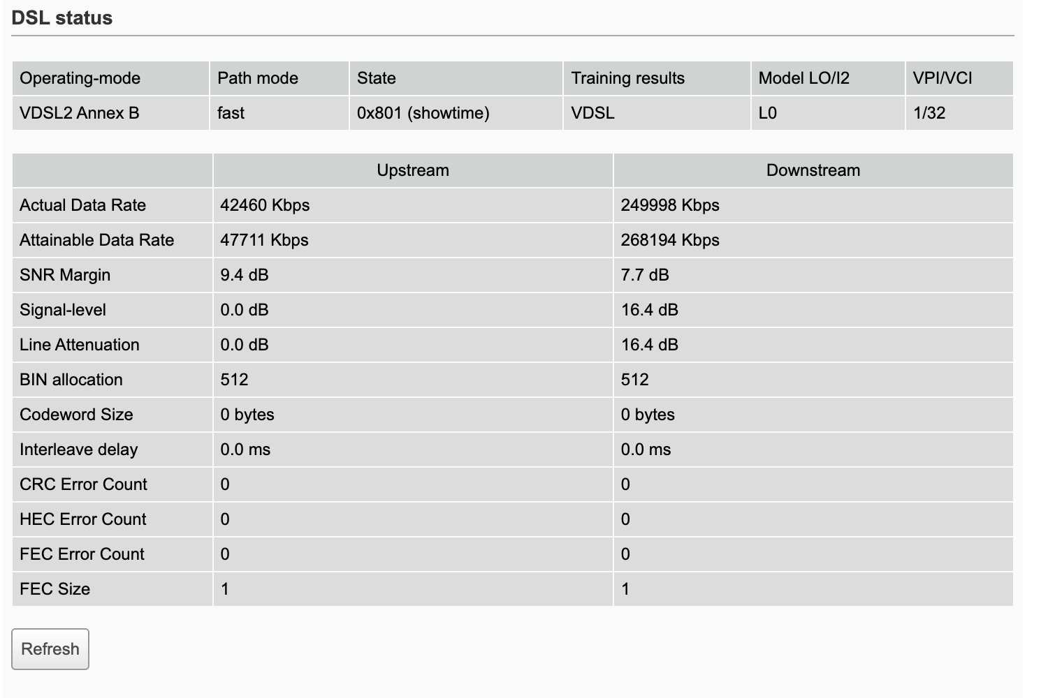

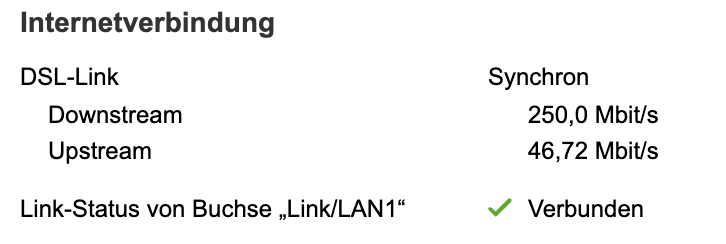

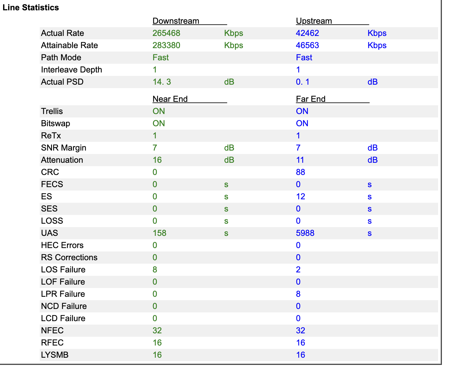

Kurzes Update bei mir: ASSIA hatte bei mir alle Obergrenzen geöffnet (nach ein paar Tagen SVDSL175) und das Vigor 165 hat vor Weihnachten recht grenzwertig gesynct (Max) im Upload was zu wiederholten Resyncs geführt hat. Nach zwei Tagen wurde die Leitung dann runtergeregelt auf 225/37 aber das Vigor war einfach nicht stabil obwohl >7db noch anlagen.
Habe jetzt einen Smart 4 im Modem Betrieb vor der UDM-SE (daher auch keine schönen Screenshots, da ich dafür direkt per LAN ans Modem muss...). Heute wurde die Profilobergrenze wieder gelockert auf 250,0/46,72 was auch anliegt.
Mein Learning: Standardhardware ist manchmal besser als Exoten :D
Jetzt hoffe ich mal auf das 265er Profil und wenn das dann mit dem Smart 4 stabil läuft - was der Smart 4 bisher wirklich tut, dann ist wohl bei mir das Maximum ausgeschöpft. Ab APL hab ich nur das 0815 Speedport Kabel dran - außer an den APL löten oder ein ultra kurzes Kabel :D
PS: Das 250er Profil war 24h nach Anschluss vom Smart 4 auch direkt buchbar - beim Vigor war die Verfügbarkeit auch immer noch auf 175 gestanden, seit der Smart 4 dran ist direkt auf 250 gesprungen.

Nach dem obigen Gezicke mit dem Draytek läuft seit Januar ein Speedport Smart 4 unauffällig durch (Brutto Sync hat sich auf 277 Mbit/s eingependelt, da er derzeit als stumpfes Modem läuft komme ich nicht an die Dämpfung etc.)
Vor zwei Wochen hätte ich jede Nacht einen Resync welcher dann für eine Degradierung auf das 204 (SVDSL175 Profil) schlussendlich geführt hat - Ursache lag aber vermutlich bei der Vermittlungsstelle. Seit knapp einer Woche wurden die Profile wieder gelockert (erst 225, derzeit 250). Das ging innerhalb von 24h aber nun lockert ASSIA nicht weiter und ich hab auch keine Ahnung bzgl. aktueller Dämpfung und würde ungerne rumpfuschen und den Prozes stören (Smart 4 in Router Modus statt Modem).
Frage: Wie groß ist der Einfluss von sommerlichen Temperaturen erfahrungsgemäß in etwa? Im Januar hatte ich bei der Hochstufung noch 7.7 dB beim 250er Profil.
