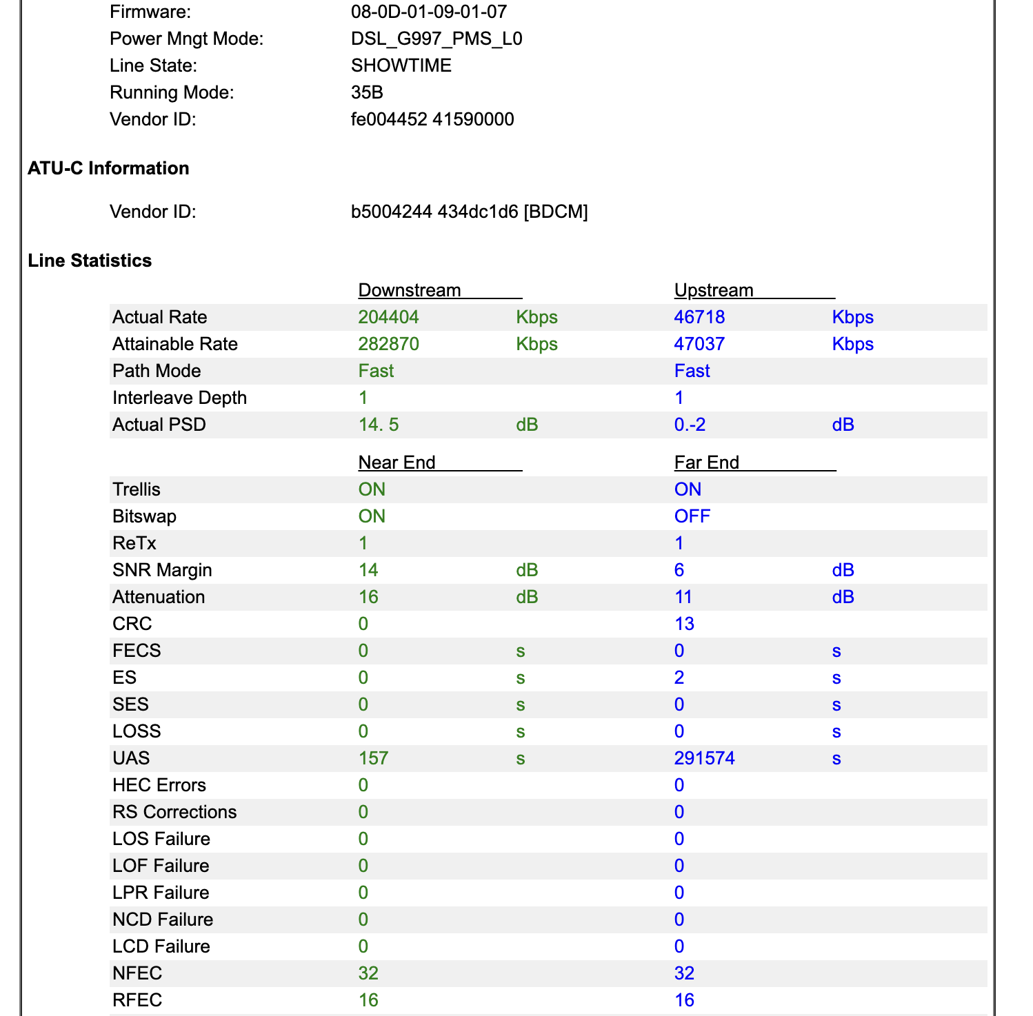

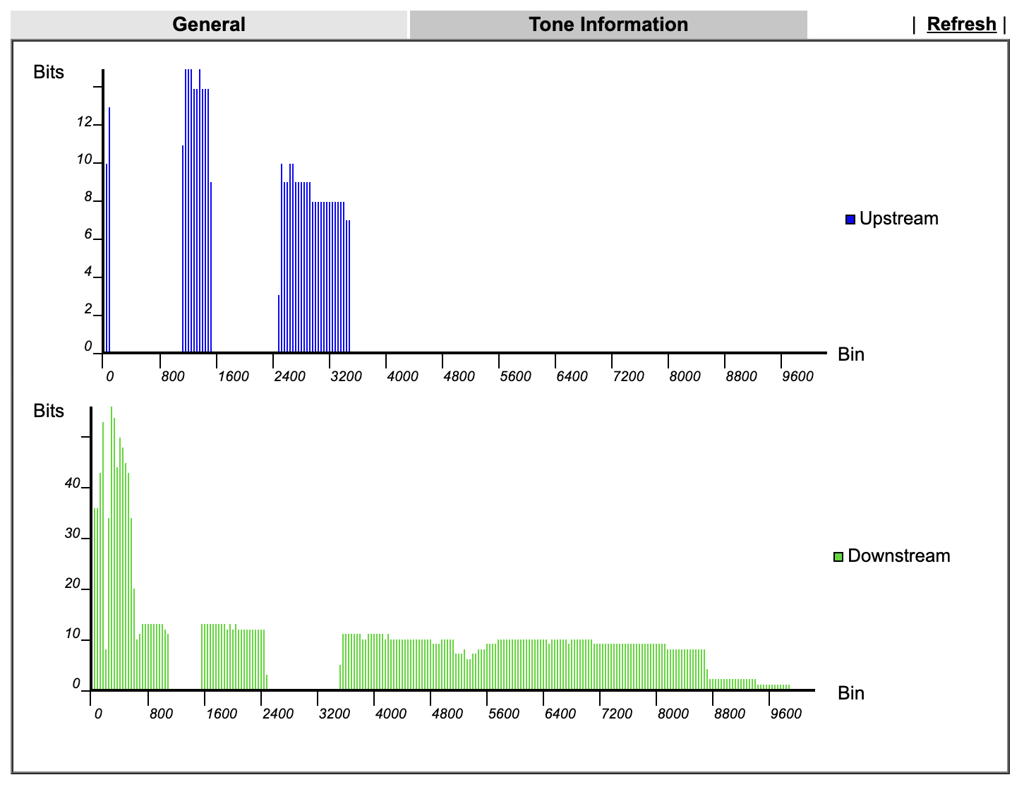

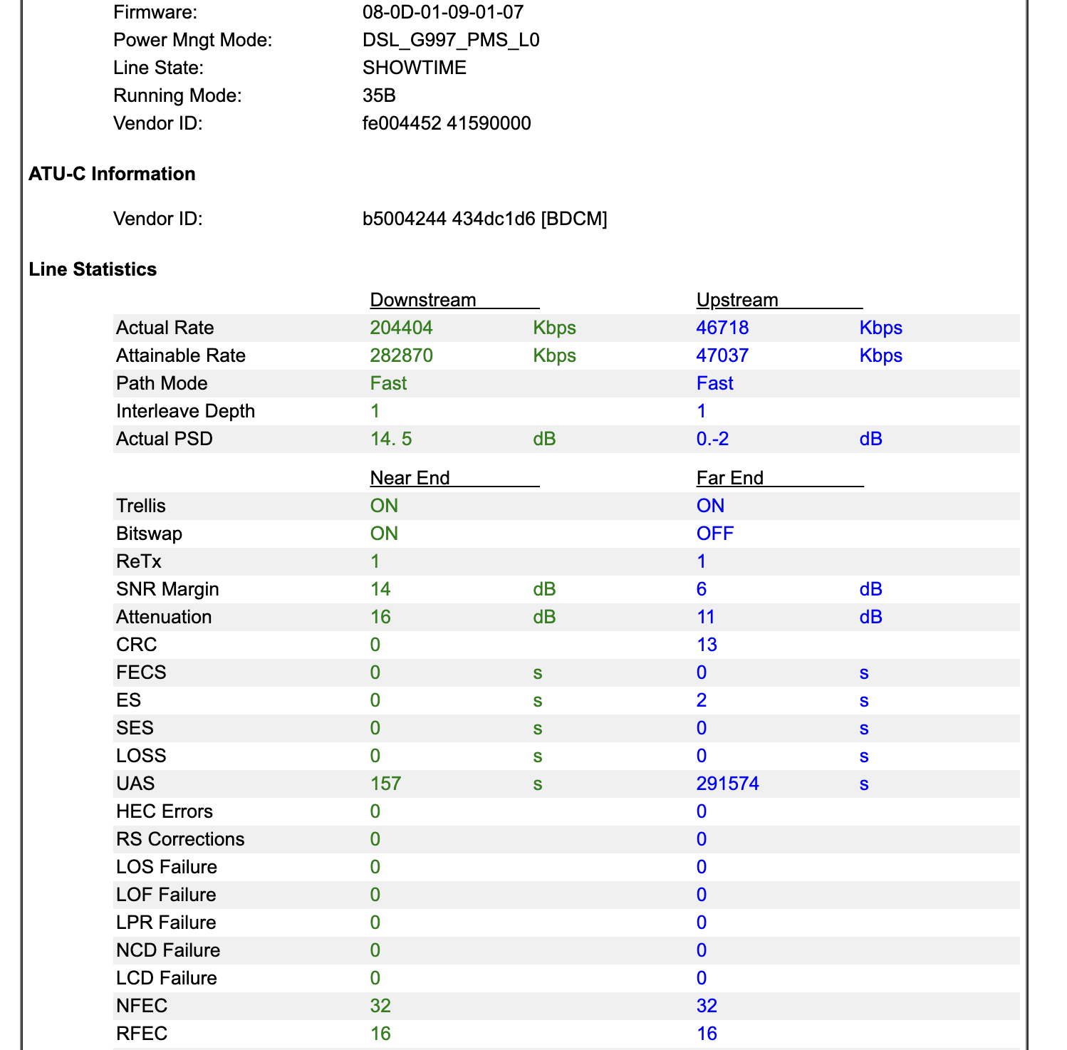

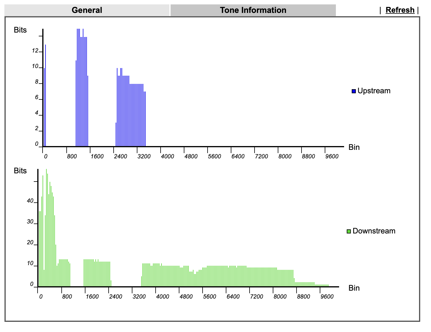

Heute wurde mein Neubau CU-APL in Betrieb genommen. Es handelt sich um eine Baulücke aus den 80er und ich hätte laut Trassenplan mit knappen 300m TAL gerechnet. Laut Techniker sind es 184m - kann ich zwar nicht glauben aber will mich nicht beschweren. Das Vigor 165 macht auch Hoffnung auf mehr.
Sieht soweit akzeptabel aus oder? Die Hausverkabelung beschränkt sich auf APL -> 5cm zur TAE1 und dann ins Vigor 165.
Ich hatte auf 250 Mbit/s brutto gehofft, aber jetzt bin ich gierig auf das 292er Profil :D

Telekom Kunde? Dann buch mal online die 250er , dann hängst du nicht soooo lange auf den 200er Profil rum.
Telekom MagentaZuhause
Ja direkt Telekom - es ist halt ein neuer Anschluss (überall drum herum ist Verfügbarkeit 250 laut Checker). Bei meiner Adresse:
MagentaZuhause ist mit bis zu 175 MBit/s im Download und bis zu 40 MBit/s im Upload verfügbar.
Eilt aber nicht :D (oder sollte das online trotz der Verfügbarkeit gehen)?
@fireblade_xx würde die 250 definitiv dazu buchen dann haste auch eine Ergänzung zu deinen 175er vertrag .
Denn wenn dir 175mbit bestätigt wurden, hast du keinen Anspruch auf entstörung wenn nur 230 ankommen. Obwohl deine leitungskapazität 280Mbit beträgt.
